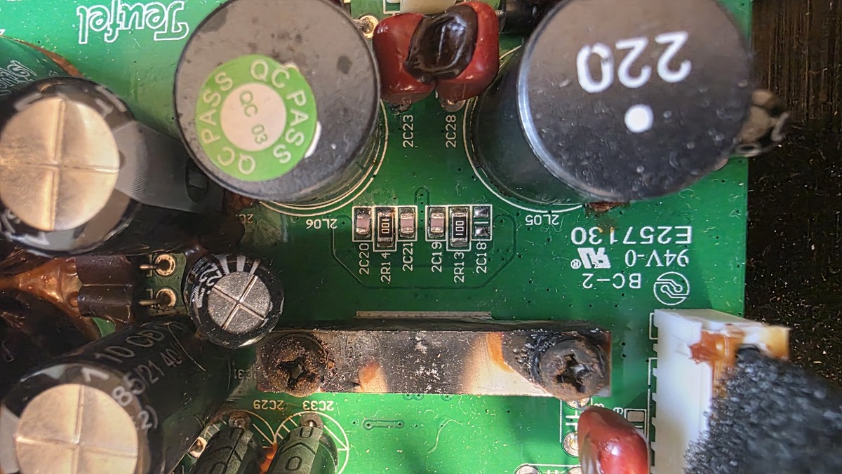

Hallo, ich habe einen "Teufel US 2110/1" Subwoofer auf dem ein Kondensator auf der Platine beschädigt war, habe die Kontakte mittlerweile gereinigt und auf einen neuen vorbereitet, jedoch keine Ahnung um welchen Kondensator es sich handelt.
Wie auf dem Bild zu entnehmen geht es hier um den Kondensator 2C18 auf der Platine "CE 400 SW E_2# PCB", vermutlich Teilenummer E257130
Schaltpläne scheint es keine zu geben, habe zumindest keine gefunden, Platinenersatzt ebenso nicht.
Irgendwelche Vorschläge? Bin gewillt irgendwelche 0805er aufzulöten bevor ich einen neuen kaufe.

Was ist da für ein Chip verbaut? Ist ja ein D-Amp. Dann könnte man ins Datenblatt schauen. Die kochen alle nur mit Wasser.
Messe doch auch mal C19-21 im eingebauten Zustand. Nur als Vergleich. Für genaue Messungen muss der natürlich ausgelötet werden.
PS: Warum sieht das da so gammelig aus? Die Schrauben sind rostig.
OP #8075807
Zu dem Chip kann ich nichts sagen, ist auf der Rückseite unter dem Kühlkörper.
Hatte ich schonmal probiert, kommt nur 0F dabei rum, mein Messgerät fängt erst bei 50nF an, ging jetzt davon aus dass der vermutlich eh darunter liegen wird?
Das ganze Innenleben sieht so aus, kein Plan weshalb, stand bei mir nie feucht, vielleicht vom Vorbesitzer.

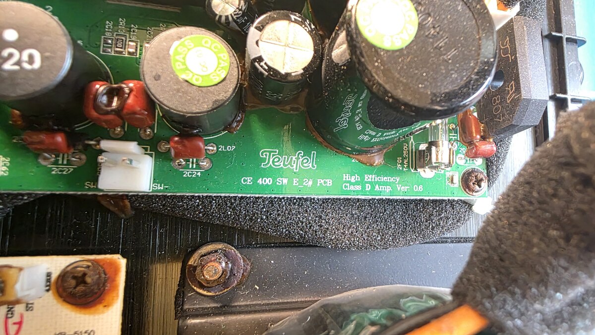

OP #8075815
Mani W. schrieb:
Schaut nicht gut aus...
Hab mit der Sichtblende meines Standschreibtisches wie eine Guillotine die Audiobuchse und den Drehpotti von der darüberliegenden Platine gerissen. Daraufhin erstmal zerlegt, alles repariert und gesehen dass auf der darunterliegenden ein Kondensator etwas schepps aussah, musste natürlich mit ner Pinzette dagegenstupsen und weg war er ... davor hat vermutlich noch alles funktioniert.
Sieht generell nicht so top im inneren aus, wär schade drum dafür den ganzen Subwoofer auszutauschen.
OP #8075830
Mani W. schrieb:
Die 2 Schrauben auf dem Blechstreifen haben sicher kaum oder gar keinen Kontakt...
Wie gesagt, Unterseite, der Blechstreifen hier ist nur eine Halterung für den Kühlkörper. Problem war dass sich von den 3 Platinen keine der Steckverbindungen lösen lässt da diese alle verklebt sind, musste also alles demontieren damit ich dran komm.

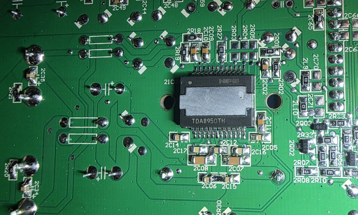

Chip: TDA8950TH Siehe Bild
OP #8076179
Torsten B. schrieb:
Mit einem Durchgangs-Piepser o.ä. ausmessen, mit welchem Pin des ICs der Kondensator verbunden ist, dann mit dem Reference Design im Datenblatt https://www.nxp.com/docs/en/data-sheet/TDA8950.pdf (Seite 22 von 39) vergleichen. Dort kommen Werte von 15pF bis 470nF vor.
Ich messe Durchgang vom unteren, des der Schrift zugewandten Pols, siehe Bild 170323, zu den Pins 3, 14 und 23 und auf dem oberen Kontakt Durchgang zum Pin 16.
Muss gestehen mit der Aussage komm ich auf dem Schaltbild nicht viel weiter, würde jetzt mal 100nF schätzen?
#8076265
Dann werfe ich mal 220pF in den Ring - Spannungsfestigkeit 100V
Sehe ich auch so.
Die Pin-Numern im Schaltbild beziehen sich auf die andere Gehäuseform TDA8950J. Komischerweise stehen auf Seite 22 nur die TDA8950J-Nummern ohne Klammern, die TDA8950TH-Nummern fehlen. Auf Seite 3 stehen die TH-Nimmern ohne Klammern und die TDA8950J in Klammern Pin numbers in brackets refer to type number TDA8950J. TDA8950TH: 3 = VDDA 14 = VDDP1 23 = VDDP2 16 = OUT Aufdruck 2R13 und 2R14: 100 = 10*10^0 = 10 Ohm Csn bedeutet Snubber-Kondensator
