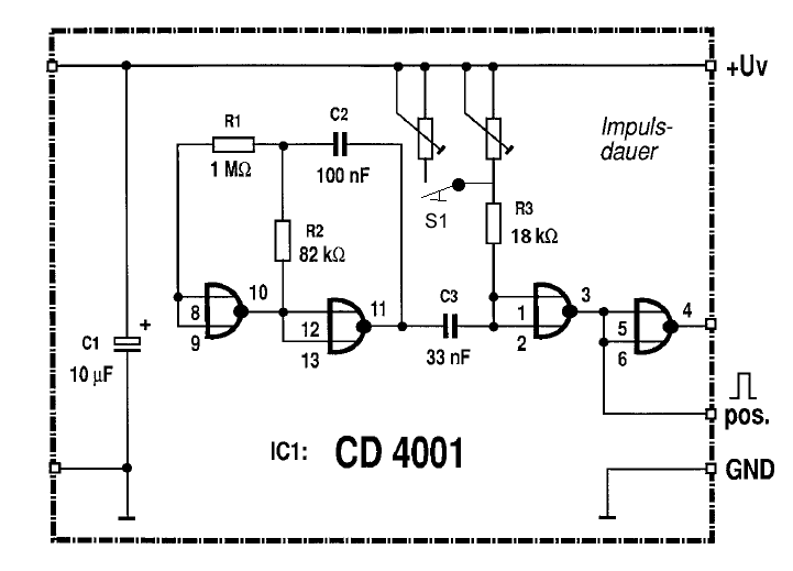

Hallo Leute
Ich habe mir auf der Basis eines 4001 mit 4 NOR Gattern eine PWM
Schaltung gebaut, mit der ich mittels Schalter S1 zwei Positionen eines
analogen Modellbauservos anfahren kann. Die Frequenz liegt bei 50~Hz.
Die zwei Positionen können über zwei Trimmer eingestellt werden.
Das Problem ist, dass während dem Anfahren der Positionen ein sehr
wildes Servozittern zu beobachten ist, das Servo  schlägt aus wie ein
Pferdchen bevor es nach wenigen Sekunden in der Endposition ist, und nur
noch Ruhestrom zieht.
Im DSO kann ich beobachten, dass die PWM  Signale an sich 'sauber' sind,
ABER, während dem Anfahren sind grosse Peaks im Signal vorhanden, die
wohl vom Kollektor Feuer des Servos selbst kommen.
Mit einem grossen C am Eingang konnte ich das Feuer grösstenteils
eliminieren, leider nicht vollständig. Sonst noch jemand Ideen? Ein RC
Glied über'n Kollektor? Wie dimensionieren? Das sollte doch schon im
Servo  vorhanden sein?
Beilagen: Schaltplan.
Danke, Philipp
Wenn die Steuerung mit der gleichen Batterie versorgt wird, wie der
Motor, empfiehlt sich dringend der Einsatz eines Spannungsreglers. Ich
würde einen 3,3V Regler verwenden, das reicht dem Servo als Steuersignal
aus.
Wenn Du nur beim Anfahren probleme hast, liegt die Vermutung nahe, dass
der hohe Anlauftstrom des Motors die Versorgungsspannung stört. Auch
wenn Dein Oszilloskop das nicht anzeigt.
Deine Timer-Schaltung reagiert extrem empfindlich auf Störungen in der
Versorgungsspannung, da der Ladezustand von C3 mit der Schaltschelle des
CD4001 (etwa 1/2 von der Versorgungsspannung) verglichen wird.
Ich hätte da eher einen Schmitt-trigger eingesetzt. Dann läuft es wegen
der Hysterese sicher auch etwas stabiler, aber du brauchst trotzdem eine
Stabile Peak-freie Spannungsversorgung.
Schalte mal in Reihe zu +Uv einen (ungefähr) 33 Ohm Widerstand und
vergrößere den 10µF Kondensator auf (ungefähr) 100µF und schalte noch
einen 100nF parallel dazu. Mit etwas Glück reicht das schon.

Die wichtigste Eigenschaft eines Monoflops ist, aus kurzen Störungen
lange zu machen. Deswegen waren sie früher in Digitalschaltungen
"verboten
MfG Klaus

Hallo Stefan
Das Servo zieht maximal unter Last 350mA, das Labornetzteil geht bis 6A.
Solange ich den Strom am Netzteil nicht unter 400mA begrenze konnte ich
keinen negativen Effekt feststellen.
Ich habe am Eingangn ein C von 100uF parallel geschaltet, der hat schon
viel gebracht.
In wie fern könnte der 33R Widerstand mir helfen, bei 6V und 0.35 A muss
ja der auch mindestens seine 2 Watt abkönnen.
Aber ich versuch's mal danke. Mir ist nur nicht ganz klar, warum so ein
billigens China Motörchen die Versorungsspannung meines Labornetzteils
stören kann, sonst müsste ich das auf dem DSO ja sehen.
Gruss, Philipp
> muss ja der auch mindestens seine 2 Watt abkönnen.
Der Widerstand und der Kondensator soll nur die Versorgungsspannung des
IC stabilisieren. Beide zusammen bilden einen Tiefpass. Das IC braucht
vermutlich weniger als 1mA.
Der Motor soll direkt ans Netzteil. Störungen vom Motor erreichen das IC
nicht mehr, weil der 33 Ohm Widerstand zusammen mit dem 100µF
Kondensator einen Tiefpass bilden.
Das das labornetzteil 6A liefern kann, nützt in diesem Fall nichts.
Störungen, die Motoren "aussenden, kann es möglicherweise nicht
kompensieren. Die meisten Labornetzteile sind auch nicht imstande,
Überspannungen "runter" zu ziehen. Wenn Du z.B. eine 6V Batterie an den
Ausgang anschließt, und das Poti auf 3V dreht, kommen trotzdem 6V raus
(wegen der Batterie).
Weiterhin bedenke, dass Kabel einen gewissen Innenwiderstand und eine
Induktion haben:
               R      L
Netzteil o---[===]---XXXX------Motor---o GND
Der Motor erzeugt hochfrequente Störungen auf der Spannungsversorgung,
die das Netzteil im Idealfall nur teilweise unterdrücken kann, weil
wegen R und L nur ein teil der Störspannung bis zum Netzteil vordringt.
Dein CMOS IC befindet sich aber am anderen Ende der Leitung, da wo der
Motor ist. Es bekommt die Störung in voller höhe ab. Es sei denn, du
baust einen Tiefpass ein, oder einen Spannunsgregler, was besser wäre.
               R      L
Netzteil o---[===]---XXXX---+---Motor---o GND
                    33 Ohm |_|
                            +---o VCC für's IC
                     100µF ===
                           GND

@gk: Die Masse muss ja gemeinsam sein, die ist ja sowieso im Servo
parallel, für's Signal und für den Motor.
@Stefan/all:
Ich habe gestern die Logik an einem 2940 gehängt, damit funktioniert das
Servo einwandfrei. Ich habe aber dennoch eine Frage, rein
interessehalber:
Wenn ich von Hand am Servo drehe, und das Gegendrehmoment vom Servo die
Position zu halten versucht, kann ich im DSO sehr deutlich Spitzen im
Signal erkennen. Teilweise sind die bis 1V hoch, also die Störsignale
vom DC Motor.
Wie könnte ich diese Spitzen gänzlich eliminieren? Ich habe am Eingang
des Spannungsreglers eine Supressordiode gegen Überspannung, einen C von
100uF, dann der Spannungsregler, dahinter einen Elko von 47uH und eine
Folien C von 10nF - also genug um zu glätten, dennoch sind die Spitzen
da. Würde eine Diode als Ripple Rejection zwischen GND und ADJ vom
Regler helfen? Oder eine Gleichrichterdiode in die GND Leitung zum
Motor? Dann würde ja zumindest auf diesem Potential nichts zurückkommen,
verlier' ich halt 0.7V.
Gruss, Philipp
