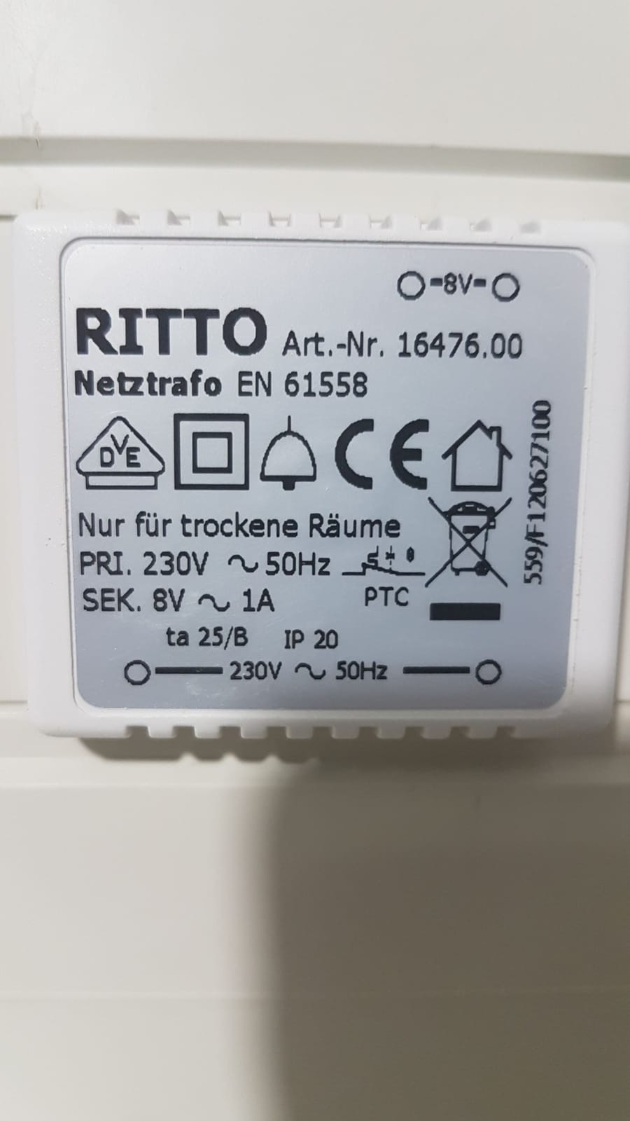

Hallo Zusammen,
folgende Herausforderung. Ich möchte gerne beine bestehende
Gegensprechanlage gegen die Ring Doorbell 2 tauschen. im Stromkasten ist
derzeit ein Ritto-Trafo verbaut der folgendes liefert:
Pri. 230V ~50Hz
Sek. 8V ~ 1A
Die Ring benötigt mind 8V zum laden. Passt also.
An Stelle der jetzigen Höhrer im Haus, sollen zukünftig 2 Fire HD 8
Tablets verbaut werden. Da ich dort keinen Stromanschluss in der Nähe
habe, möchte ich die bestehende Verkabelung der Höhrer nutzen.
Die Tablets benötigen 5V.
Frage: Wie realisiere ich es am besten? Wie mache ich aus 8V 5V?
Ich habe bisher keinen Spannungswandler gefunden.
Soweit ich es verstanden habe, benötigt das Tablet 5V Gleichspannung.
Der Trafo liefert jedoch nur Wechslstrom.
Fragen über Fragen...
Vielen Dank vorab!
PS. Ich fürchte, dass du auf höhere Spannung gehen musst. Aus dem
Klingeltrafo kannst du gerade mal 8W entnehmen. Nach der Aufbereitung
wie von mir beschrieben stehen vielleicht nur 5W zur Verfügung.
