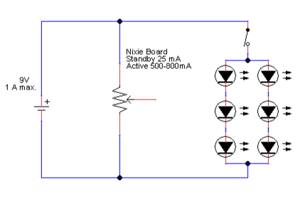

Ich bin aktuell dabei mir eine Uhr mit Nixie-Röhren zu basteln. Dafür
habe ich ein vorgefertigtes Board gekauft, welches auch mit
Fernbedienung ein- und ausgeschaltet werden kann. Zusätzlich habe ich
mir überlegt eine Hintergrundbeleuchtung mit blauen LEDs hinter den
Röhren zu machen, die leider nicht über das Board angesteuert werden
können. Meinen jetzigen Schaltplan habe ich als Bild angehängt. Der
Schalter dient dazu die Hintergrundbeleuchtung generell einzuschalten.
Nun würde ich die LEDs gerne abhängig davon ein- und ausschalten, ob die
Nixie-Röhren auch in Betrieb sind. Aber im Standby fließt noch ein
kleiner Reststrom von 25 mA und ich würde ja quasi die kleinere Leistung
abhängig von der größeren Leistung schalten, deshalb werden Transistoren
wohl nicht geeignet sein, soweit ich das mit meinem begrenzten Wissen
beurteilen kann ;). Ich habe auch schon etwas über MOSFET-Relais
gelesen, aber da könnte der Standby-Strom ein Problem sein. Außerdem ist
der Bauraum in dem Gehäuse relativ begrenzt.
Falls jemand eine gute Idee hat würde ich mich sehr darüber freuen :)
Vielen Dank im Voraus
Viele Grüße
Luca
Sehr merkwürdig. Erstens fehlen die Vorwiderstände der LEDs und 2.
schaltet man die nicht direkt parallel, siehe LED.

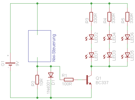

Siehe Anhang.
> Siehe Anhang.
Eine 1N4001 scheint mir recht knapp.
Ob man wirklich den Strom detektieren muß? Mit etwas Nachdenken und
Messen wird sich doch wohl auf dem Nixie-Board eine Spannung finden
lassen, die nur im Betrieb vorhanden ist.
