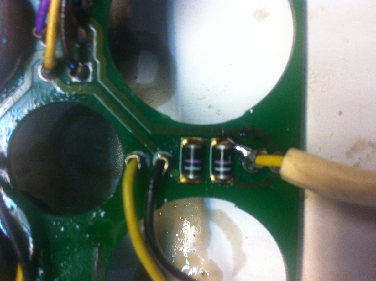

ich hoffe das ich im richtigen Forum bin.
Ich habe eine Platine von einer Vanoseinheit ausgebaut. Im
Fehlerspeicher ist Leitungsunterbrechung abgelegt worden.
Meine Frage: Was sind das für zylindrischen Bauteile mit zwei Ringen,
grau  und violet? Einen Widerstand konnte ich, mit einen Handelsüblichen
Mulitmeter nicht messe.
Die beiden gleichen Bauteile die zu sehen sind haben unterschiedliche
Werte:einmal offene Leitung und einmal 0,1 Ohm.
Denke das der mit offene Leitung defekt ist, aber um was für ein Bauteil
handelt es sich!? Einen Widerstand?
Ich hoffe das mir jemand helfen kann da ein Neuteil unbezahlbar ist.
Gruß Frank

...aber wieso die durchgebrannt sind, weißt du hoffentlich auch?!
Btw: Ich habe solche Sicherungen noch nie gesehen, was jetzt nichts
heißen will - aber easy zu besorgen sind genau diese sicherlich nicht.
Wenn man vom Farbcode her den Wert kennen würde, könnte man aber
sicherlich andere SMD Sicherungen einsetzen.
Klaus.

Habe Spannung auf ein Magnetventil gebracht, um die Funktion zu testen.
Hätte es im ausgebauten Zustand machen sollen.
Wenn ich das Teil nicht finde, muss ich es wohl brücken :(

Die Bauteile auslöten und mit einem Multimeter in beiden Richtungen
testen ( Diodenprüfer ).
So findet man schnell raus, ob es Diode oder Sicherung war.
Sicherungen in dieser Bauform habe ich auch noch nie gesehen.
Ich tippe auf Diode.

Das wird eine Zenerdiode im MELF Package sein.
Die Farbringe geben wohl die Partnumber an.
found it in the interwebs:
"hi ,
I found this information I hope it will help you to find the reference
of this diode
the color code follow the RESISTANCE COLOR CODE but, it doesn`t give the
VALUE of the zener voltage but the PART NUMBER!
Take the resistance code and use the color number and put “1N” in from
of the code you found and you got the zener part number!
I had the same problem the diode has 3 color violet=7 yellow=4 green=5
1N745 zener diode and you search the datasheet
