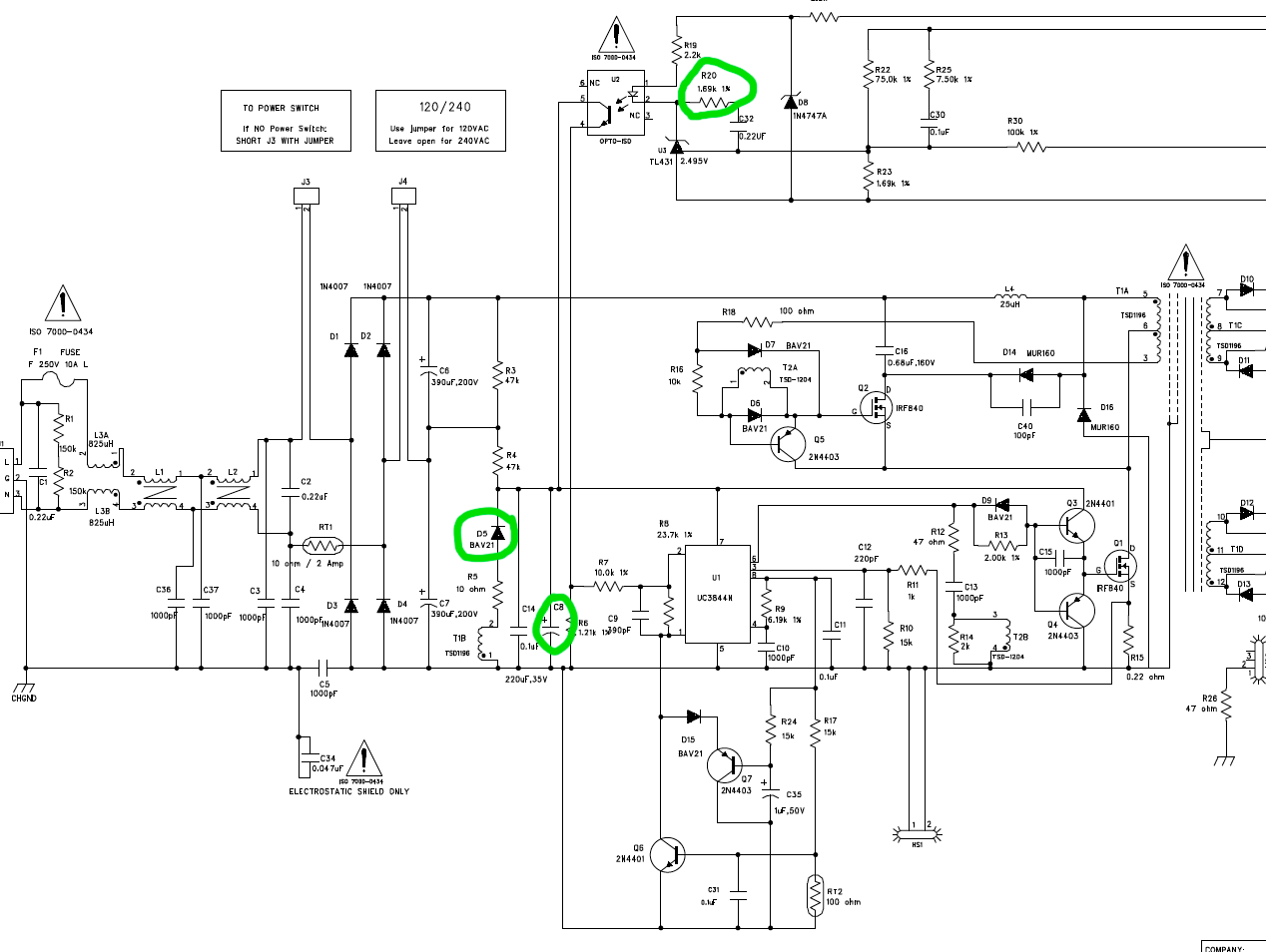

ich habe von einem Freund ein SNT bekommen. Nach längerer Zeit hat er es
wieder ans Netz genommen, wonach dann die Sicherung ausgelöst hat.
Danach hat er es mit einer neuen versucht mit dem gleichen Ergebnis.
Habe hier jetzt C8 getauscht, da dieser Kapazitätsverlust hatte. D5 (in
unserer rev eine 1n4841) und R5 getauscht.
Danach ist dann r20 (oben) gestorben. Diesen ausgetauscht und dann ist
noch aufgefallen, dass D1 und D2 am Eingang Schluss hatten. Hatte leider
keine 4007er da und sind bestellt.
Ich frage mich nur, warum R20 gestorben sein könnte? der Optokoppler ist
in Ordung und die Referenz U3 laut Diodentester auch.
#4508396
bin kein Experte, haben nur einige Erfahrungen mit Schaltnetzteile
gesammelt.
Zu 90% sind es die vier „Hochvolt“ Elkos. (hier C6, C7, C8) den vierten
habe ich nicht gesichtet.
Grundsätzlich alle wechseln und am besten >200V nehmen. Die Kapazität
ist meist nur von der Baugröße bedingt. Habe auch schon mal 220µF mit
47µF ersetzt.
Das dumme ist, dass messen ohne Spannung zeigt oft kein Fehler der
Kondensatoren an.
Erst mit schnelle Ladung/Endladung kommt dass Problem wenn die Dinger
alt also „dumm“ werden.
Natürlich bleiben die restlichen 10%  für weitere „Zerstörung“. Meist
durch C6 bedingt  wenn total „taub“.
Diese Bauteile hast Du ja schon geprüft oder ersetzt. Macht aber wenig
Sinn wenn diese nach  Neustart wieder einen Schuss bekommen.

Gast #4508427
Beim nächsten Test auf der Netzspannungsseite eine 60 oder 100W
Glühlampe in Serie schalten. Macht weniger bumm! Bei Kurzschluss nimmt
die Lampe den Strom auf und beginnt zu leuchten.
#4508434
Warum bei der Fehlersuche und Ausprobieren das Gerät immer gleich voll
ans Netz hängen? Das haut bei jedem Versuch gleich andre Bauelemente
kaputt.
Wenns beinm ersten Versuch die Dioden nicht zusammen gekloppt hat,
erwischt man im zweiten Versuch den Einschaltmoment, wo die Netzspannung
gerade ihr Maximum hat und reißt die beiden Dioden D1 und D2 in Nichts.
Erst einmal eine Glühlampe als Vorwiderstand zwischen Netz und Wandler
schalten.
Das bedeutet viel weniger Gefahr für die noch fehlerhafte Schaltung.
Natürlich ist die Versuchung dann groß, unter Spannung zu messen. Aber
dafür gibt es Trenntransformatoren, die dann die Gefahr nicht ganz
beseitigen, aber doch verringern.
R20 ist eigentlich recht ungefährdet. Wieso der hinüber ist?  (keine
Ahnung)
Gast #4508525
Ja, dass habe ich auch nicht verstanden, warum r20 aufgegeben hat.
Gut, dann werde ich trotzdem die restlichen Elkos ausbauen und auf esr
testen.
Glühbirne und Trenntrafo\Regeltrafo habe ich momentan leider nicht
verfügbar
Ganzen Schaltplan werde ich später anhängen
