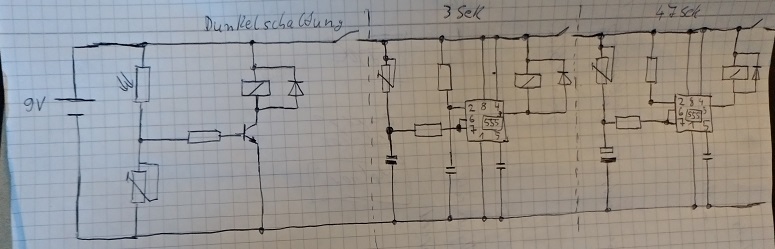

Hallo Leute,
ich habe eine Aufgabenstellung bekommen, und dass ist leider gar nicht
mein Bereich.
Wenn eine LED erlischt, dann soll 50 Sekunden später ein Magnet betätigt
werden. Daher die LED auch mal flackert muß das Flackern abgefangen
werden.
Meine Idee war, eine Schaltung aus 3 Stufen aufzubauen.
1. eine Dunkelschaltung
2. eine Einschaltverzögerung mit 3 Sekunden damit das Flackern
eliminiert wird
3. eine Einschaltverzögerung mit 47 Sekunden
Zu meinen beiden Fragen:
Bin ich damit auf dem richtigen Weg oder liege ich total daneben?
Wer kann mir bei der Auswahl der Bauteile helfen?
Ich bedanke mich schon mal für eure Unterstützung.
Ich denke: ja, dein Entwurf könnte klappen. Es sei denn, die noch nicht
genannten Anforderungen verlangen etwas anderes.
Für den NE555 gibt es Webseiten, die Dir passende Bauteile berechnen.
Für die Bauteile um den Fotowiderstand würde ich experimentieren, da die
Fotowiderstände sehr unterschiedlich sind und der den man schon kennt
meisten nicht mehr verkauft wird. Außerdem hängt es sehr vom Licht ab.
Auf jeden Fall würde mir die Relais zwischen den Stufen einsparen
wollen.
Mir fällt dazu dies ein: Zuerst das Signal zum Entstören vom
Fotowiderstand durch einen Tiefpass leiten, und dann damit das Monoflop
triggern. Dann brauchst du sogar nur einen NE555.

Gast #5666615
Statt einen Haufen NE555 könntest du auch einen CD4584B (6x Schmitt
Trigger) verwenden.
                     Poti
          LDR        100k
9V + o---[===]---+---[===]---| GND             (Sensor)
                 |   330kΩ       10µF
                 +---[===]---+---||-----|      (Entstörung)
                             |    ____
                             +---| ST |o---+
                  1N4148         |____|    |
9V + o---[===]---+---||---| GND                (Monoflop)
         470kΩ   |  100µF
                 |    ____
                 +---| ST |o---+
                     |____|    |
22
|           + 9V
23
|             o
24
25
26
|   4,7kΩ   |/<                               (Ausgangstreiber)
27
+---[===]---|    BC327-40
28
29
              |    1N4148
30
              +-----|<|----+-----| GND
31
32
              +----XXXXX---+
33
                 Relais
Jetzt hast du noch 4 Schmitt Trigger übrig. Eventuell magst du anstelle
des kleinen Transistors einen P-MOS verwenden, der den Magneten direkt
ansteuert.
Die Zeiten der beiden R/C Glieder sind ganz simpel: t=R∙C

Hallo Stefanus,
Danke für die schnelle Antwort.
Das Licht kann nicht mehr angehen. Wenn es länger wie 1,5 Sek aus ist,
ist das Gerät definitiv aus und soll nach 50 Sekunden wieder
eingeschaltet werden.
Ich denke nicht das es Entscheidend ist ob es nun 50 Sekunden oder 52
Sekunden ist, aber falls doch dann hätte ich da einen Poti eingebaut.
In deiner Schaltung (die mir im übrigen viel besser gefällt) würde ich
dann den 470k gegen ein Poti tauschen um die Zeit einstellbar zu machen?
Es soll ein Hubmagnet geschaltet werden mit 5,3 W und 6 VDC wenn das ein
P-Mos kann dann wäre das bestimmt die elegantere Lösung.

Du schreibst oben 6V/5,3W. Das ist knapp 1A. Das kann keine
9V-Blockbatterie liefern! Damit wird die Schaltung nicht funktionieren.
6V Motorradakku, LiPo-Zellen oder auch Monozellen könnten das für eine
Weile. Bei solchen Lastströmen ist aber eher ein Netzteil angesagt.
Gast #5666706
Nimm einen 220kΩ Festwiderstand und ein 470kΩ Poti in Reihenschaltung.
> wenn das ein P-Mos kann dann wäre das bestimmt die elegantere Lösung.
Ja, dann verwendet den P-MOS. Hämge ihn direkt ohne Vorwiderstand an den
Ausgang des Schmitt Trigger, der begrenzt schon von sich aus den Strom.
Du kannst die ganze Schaltung mit 6V betreiben.
>  dachte ich das eine 9V-Blockbatterie an der Stelle nicht verkehrt ist.
Die kann keine 5,3 W liefern. Diese Blockbatterien sind nur für ganz
kleine Stromstärken gemacht - nur ein Zehntel von dem was du brauchst.
Für deinen Fall wäre ein Bleiakku oder eine der größeren
Smartphone-Powerbanken eher angebracht - falls der Magnet mit 5V
zufrieden ist.
> Die 50 Sekunden müssen nicht exakt sein, es sollten
> aber auch keine 55 Sekunden sein.
Das Probem ist, dass diese einfachen Timerschaltungen von der
Temperatur, Versorgungsspannung und Alterung der Kondensatoren abhängig
sind. Du wirst die Zeit ab und zu neu einstellen müssen.
Wenn es genauer sein muss, kannst du einen Mikrocontroller (z.B.
ATtiny25) verwenden, der hat einen Spannungs- und
Temperatur-kompensierten R/C Oszillator. Soll es noch genauer sein,
kannst du einen Quarz dran hängen.
Ohne Mikrocontroller erfordern genaue uns stabile Timer einen grossen
Wust von Bauteilen, die viel Platz brauchen und teuer sind. Das macht
heute niemand mehr.
