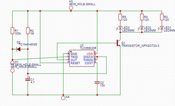

Moin,
benötige Hilfe bei meiner Schaltung! Ich muss euch gestehen ich habe
kaum ein ein Verständnis für Elektrotechnik.
Unzwar habe ich die Schaltung (s. Anhang) mittels einer Lochplatine
zusammengelötet. Da hat alles Wunderbar geklappt, also habe ich bei
JLCPCB meine Platine dazu anfertigen lassen. Leider funktioniert dies
nun nicht mehr wie auf der Lochplatine, da nun die LED's beim
ausschalten anfangen zu flackern.
Schaltungsprinzip:
Die Schaltung wird mit 5V Gleichspannung versorgt. Durch einen
Neigungssensor (Ball Switch) werden 3 LED's eingeschaltet und durch den
TLC555 nach ca. 5sec zeitversetzt ausgeschaltet. (retriggerbar)
LED's: Betriebsspannung 3V, 20mA
C2:
https://www.reichelt.de/smd-vielschicht-keramikkondensator-10n-10--x7r-g0805-10n-p22877.html?&trstct=pos_0&nbc=1
C1:
https://www.conrad.de/de/p/wuerth-elektronik-wcap-asnp-865250340002-elektrolyt-kondensator-smd-4-7-f-16-v-20-x-h-4-mm-x-5-5-mm-1-st-1281083.html
R2:
https://www.conrad.de/de/p/vishay-dcu-0805-dickschicht-widerstand-1-m-smd-0805-0-125-w-1-100-ppm-1-st-428604.html
R1:
https://www.reichelt.de/smd-widerstand-0805-100-kohm-125-mw-1--smd-0805-100k-p32910.html?&trstct=pos_3&nbc=1
Q1:
https://www.reichelt.de/bipolartransistor-npn-45v-0-1a-0-25w-sot-23-bc-847c-smd-p18563.html?&trstct=pos_3&nbc=1
Diode:
https://www.reichelt.de/gleichrichterdiode-100-v-0-15-a-mini-melf-1n-4148-smd-p18403.html?&trstct=pos_0&nbc=1
Falls ihr noch irgendwelche Infos brauchen. Her mit den Fragen :)

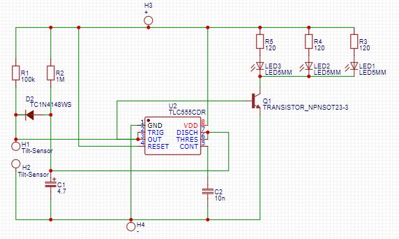

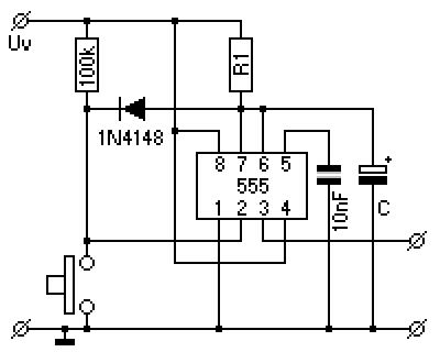

Perfekt. DANKE! habe das gerade geändert und nun flackern sie nicht
mehr, nun gehen die LED's aber schlagartig aus, sobald der Sensor
nichtmehr geneigt ist. (also die Ausschaltverzögerung funktioniert
nicht)
Gast #6929891
Hel S. schrieb:
> Dann löte in die Transistor Basis bitte noch einen R von 1k bis 4k7 ein.
> Kann aber gut sein, das der 555 deswegen aufgeraucht ist.
> cu
Habe einen neuen 555-Modul angelötet, leider ohne Erfolg. Außerdem habe
ich versucht mit einem 1k und einem 4k7 Ohm zu testen beides leider ohne
Erfolg. Sonst noch welche Vorschläge?
Gast #6930003
Habe den Fehler gefunden, der Elko hat es anscheinend nicht überlebt.
Habe diesen Ausgewechselt und habe dies dann erneut versucht (ohne
Basiswiderstand)
VIELEN LIEBEN Dank an alle die mir weiter geholfen haben!
Schönes neues Jahr wünsche ich euch allen!
Tim
