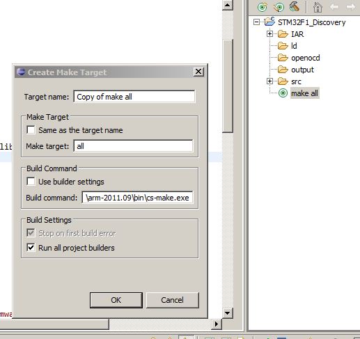

Gast #2832574
Hallo valuati ,
vielen Dank für deine Antwort. Ich kann leider den C/C++ GCC Cross
Compiler Support nicht installieren. Folgende Meldung erscheint in
Eclipse:
"C/C++ GCC Cross Compiler Support" will be ignored because a newer
version is already installed.
Das Projekt mit dem ich arbeite habe ich so erstellt:
Eclipse->File->New->Makefile Project with Existing Code
In Make Target habe ich dann ein neues Make Target generiert. In Build
Command verwende ich von CodeSourcery die Exe Datei cd-make.exe
(D:\CodesourceryARM\arm-2011.09\bin\cs-make.exe). Ich denke das ist doch
soweit ok. Oder muss ich unbedingt den C/C++ GCC Cross Compiler
verwenden ?
Gibt es im Netz kein fertiges Beispiel Template/Project ?

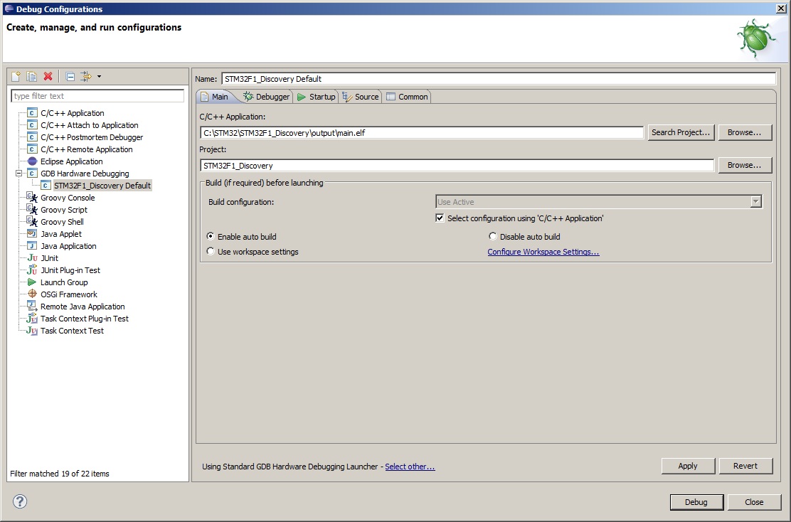

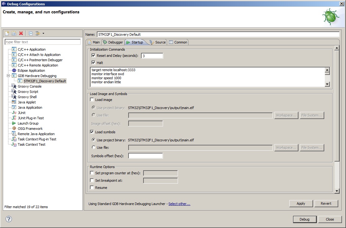

Gast #2832887
Also ich gebe jetzt echt auf. Das ist der größte ****.
Ich bekomme eine Verbindung zum ST-Link (V1) Debugger.
>openocd-x64-0.6.0-rc2.exe -f interface/stlink-v1.cfg -f
target/stm32f1x_stlink.cfg
Sobald ich mit Eclipse debuggen möchte läuft irgendwas schief. Keine
Ahnung. Hier die Debug Konfigurationseinstellungen. Vielleicht kann mir
hier jemand helfen.
Gast #2832899
Folgende Meldung erscheint beim Ausführen von OpenOCD:
Open On-Chip Debugger 0.6.0-rc2 (2012-08-29-09:26)
Licensed under GNU GPL v2
For bug reports, read
        http://openocd.sourceforge.net/doc/doxygen/bugs.html
adapter speed: 1000 kHz
Info : clock speed 1000 kHz
libusbx: warning [init_device] could not get node connection information for device '\\.\USB#VID_1366&PID_0101#0156007131': [87] Falscher Parameter.
Info : stm32f1x.cpu: hardware has 6 breakpoints, 4 watchpoints
Wenn ich im Anschluss in Eclipse debug starte, erscheinen diese
Meldungen in der Kommandobox:
Info : accepting 'gdb' connection from 3333
Info : device id = 0x10016420
Info : flash size = 128kbytes
Warn : acknowledgment received, but no packet pending
undefined debug reason 6 - target needs reset
Error: The 'interface' command must be used before 'init'.
in procedure 'interface'
invalid command name "speed"
invalid command name "endian"
flash device = STM32F100RB: command requires more arguments
in procedure 'flash'
flash breakpoints = 1: command requires more arguments
flash download 1: command requires more arguments
target state: halted
target halted due to breakpoint, current mode: Thread
xPSR: 0x01000000 pc: 0x080007f8 msp: 0x20000438

Gast #2832980
In Startup führe ich folgende Kommandos aus:
target remote localhost:3333
monitor interface swd
monitor speed 1000
monitor endian little
monitor flash device = STM32F100RB
monitor flash breakpoints = 1
monitor flash download 1
load ./output/main.elf
break main
Vielleicht ist da ein Fehler vorhanden.
Gast #2833104
>monitor speed 1000
Mit dem "monitor" Präfix versehene Kommandos werden vom gdb
an den darunterliegenden GDBServer geschickt, in Deinem
Fall also wohl OpenOCD.
Den Fehlermeldungen nach sind das aber keine OpenOCD Kommandos.
Sieht mir eher nach JLinkGDBServer aus.
Starte den gdb mal separat (wie oben vorgeschlagen)
und führe diese Kommandos direkt aus.
also
(gdb) target remote :3333
(gdb) interface swd
usw. Da wird's woghl auch krachen...
Wo hast Du das Zeug eigentlich geklaut?
Normalerweise steckt, was Du als "monitor " zu schicken versuchst,
bereits in den OpenOCD Config-Files. Das brauchst Du (wahrsch) gar
nicht.
Wenn ja, kannst Du das alles aus Deinem eclipse Projekt löschen.
Es bleibt dann nur:
break main
Gast #2833114
>(gdb) interface swd
falsch, muss natürlich
(gdb) monitor interface swd
heissen.
Die Lektüre der OpenOCD- und GDB Manuals ist dringend zu
empfehlen...
Du solltest wenigstens ansatzweise verstehen, was Du da tust.
