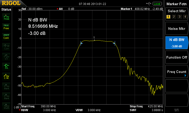

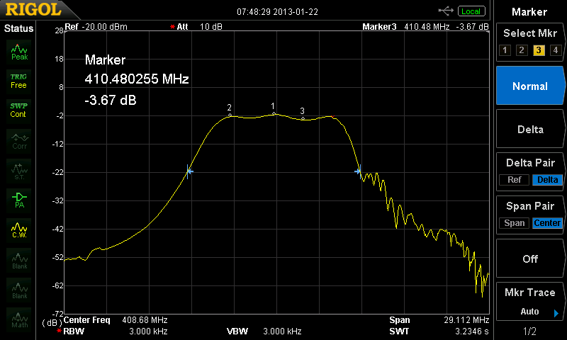

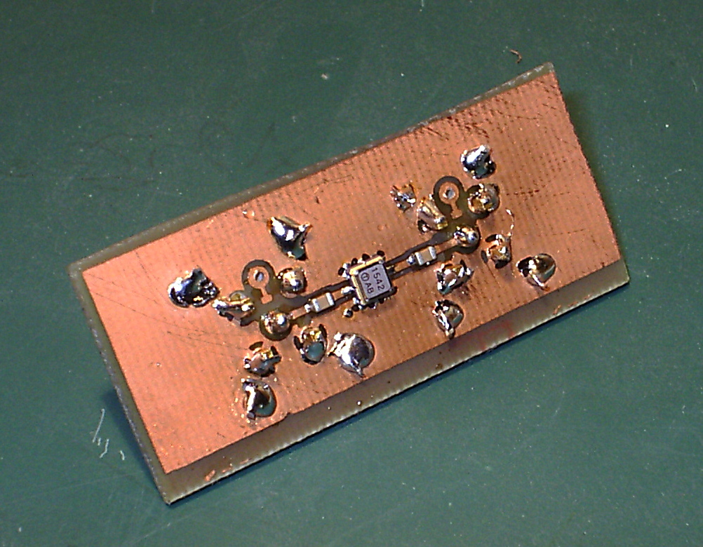

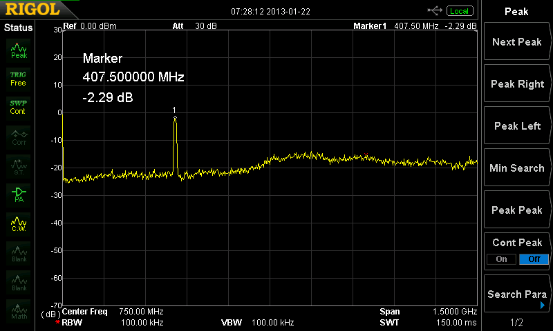

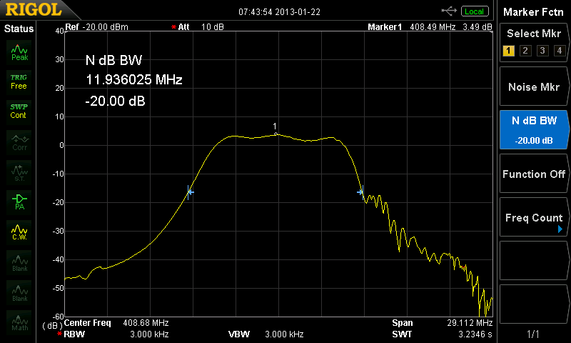

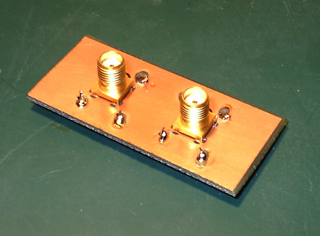

So, heute sind endlich die Samples für die SAW-Filter angekommen, die ich beantragt hatte! Es handelt sich um die TA1542A-Filter von Tai-Saw. [1] War ein bisschen eine Weltreise die zu bekommen, zuerst hab ich bei Tai-Saw in China angefragt, die mich dann darauf verwiesen haben, dass es auch eine deutsche Zweigstelle gibt (die heißen Municom)... und dann musste ich das noch so arrangieren, dass es an meine Uni verschickt werden konnte, weil irgendwie an Privatpersonen keine Samples verschickt werden können... und dann hat das Paket noch eine kleine Runde über den Campus gedreht, weil die falsche Adresse draufstand ;) aber schlussendlich hat dann alles geklappt. Obwohl es einige Mails gebraucht hat, waren die Ansprechpartner aber alle sehr freundlich und haben auch immer flott geantwortet. Jetzt habe ich drei dieser Filter, die anscheinend je Stück ungefähr 30 Euro kosten -- also ein echter Wert! :) Nette kleine Bauteile, muss man sagen -- 3.8 mal 3.8 Millimeter, SMD, mit 8 Pins (von denen 6 Ground sind) und trivial zu verkabeln. Ich hab' sie natürlich auch gleich mal ausprobiert, Test-Aufbau und Messungen siehe Anhang: 1. Bild: Vorderseite vom Board, das Bauteil ist offensichtlich in der Mitte, rechts und links zwei DC-Block-Kondensatoren, falls ich das Ding versehentlich mal an einen Schaltkreis mit DC-Offset hänge (verträgt nicht viel DC laut Datenblatt) 2. Bild: Rückseite vom Board mit 2 SMA-Steckern 3. Bild: Übersichtsbild von der Frequenzantwort; Eingangsleistung sind -50 (!) dBm, erstmal vorsichtshalber. Das Bild ist mit Sicherheit keine Messung der Stopband-Antwort des Filters, das rechts und links vom Peak ist Rauschen (wegen der kleinen Eingangsamplitude). Wenn's jemanden interessiert, messe ich das gern nochmal vernünftig. 4. Bild: "Nahaufnahme" des Peaks mit nun größerer Eingangsleistung (-20 dBm, scheint aber keinen Unterschied zu machen) und -20 dB Bandbreite. 5. Bild: 3 dB Bandbreite. Das ist nun interessant, denn die ist mit > 8 MHz deutlich größer als die im Datenblatt angegebenen 5 MHz! 6. Bild: Zum Vergleich mit dem Diagramm im Datenblatt. Die Marker sind bei 405.5 und 410.5 MHz, da wo sie im Datenblatt auch sind. Man sieht deutlich, dass der Graph im Datenblatt nach dem 3. Marker deutlich schneller abfällt als dieser hier. Vielleicht Serienstreuung? Obwohl die Bandbreite deutlich größer ist, als ich mir vorgestellt habe, denke ich doch, dass das ein guter Kandidat ist, um mein Projekt (den Phasendetektor vom Radiointerferometer) damit testweise mal aufzubauen, einfach weil's so unglaublich simpel ist, die Filter zu verbauen. Die dafür nötigen 2 Stück habe ich ja noch übrig. Wenn das funktioniert, kann man ja weitersehen. Nur mal so spaßeshalber, angenommen, man würde 20 Stück (Mindestbestellmenge) von den Dingern bestellen, für je 30 Euro -- wie seht ihr die Chancen, die dann (minus den Eigenbedarf, der halt weniger ist als 20 Stück) weiterzuverkaufen? Ich werde das wahrscheinlich nicht machen, aber interessieren würde es mich ja schon, ob man da Abnehmer finden würde. Grüße, Sven ______ [1] http://www.taisaw.com/upload/product/TA1542A%20_Rev.1.0_.pdf P.S. Sorry für die mäßige Qualität der Fotos, die gute Kamera ist grad nicht auffindbar. ;)

Sven B. schrieb: > So, heute sind endlich die Samples für die SAW-Filter angekommen, die > ich beantragt hatte! Es handelt sich um die TA1542A-Filter von Tai-Saw. > [1] .... > Nur mal so spaßeshalber, angenommen, man würde 20 Stück > (Mindestbestellmenge) von den Dingern bestellen, für je 30 Euro -- wie > seht ihr die Chancen, die dann (minus den Eigenbedarf, der halt weniger > ist als 20 Stück) weiterzuverkaufen? Ich werde das wahrscheinlich nicht > machen, aber interessieren würde es mich ja schon, ob man da Abnehmer > finden würde. 30 Euro ist ein Mondpreis! Bei benötigten 20 Stück würde ich auf Toko 5HW-39545A-405 umsteigen, Stückpreis 9,90 bei rf-microwave.it oder nachverhandeln. Gruß Andreas
Hi! bazo schrieb: > Der AD8302 funktioniert nur richtig, wenn du auf beiden Eingängen ein > Signal hast, das nur aus einer Frequenz besteht. Beide Signal werden > hinter der letzten Stufe begrenzt und dann wird die zeitliche Differenz > zwischen den beiden Nulldurchgänge zur Berechnung des > Phasenunterschiedes genommen. > > Nur hast du einen Signalmix aus 408MHz+- ?MHz am Eingang (*). Der > Signalmix hat aber nur noch Nulldurchgänge, weil sich ja in der > Zeitebene die einzelnen Sinuswellen überlagern. Plusminus 4MHz, ja. Macht eine Unsicherheit in den Nulldurchgängen von 2 %. Das wäre doch okay? Hier ist auch wieder der Punkt, der mich seit... immer stört: Ich meine, im Endeffekt ist die Situation bei einer Quelle wie zum Beispiel der Sonne etwa diese hier: http://upload.wikimedia.org/wikipedia/commons/9/9d/Wellenpakete_Summe.svg Es werden kleine Wellenpakete (soweit ich weiß, sind die etwa 10 lambda lang) emittiert, die dann in der Summe einen Wellenzug mit variabler Phase ergeben. Diese Phase ändert sich also mit einer relativ hohen Frequenz, sagen wir 40 MHz, wenn jeder Wellenzug zehn Periodendauern der Grundfrequenz lang ist (denn die Wellenzüge stehen zueinander in keiner festen Phasenbeziehung). Man nehme mal den Extremfall an, dass der Filter des Interferometers bloß wenige kHz Bandbreite hat. Was passiert dann? Das System kann ja gar nicht auf die schnellen Änderungen der Phase reagieren, oder doch? Kann man das dann noch sinnvoll auswerten? >> Und wenn ich das mit den Nulldurchgängen richtig verstehe -- meinst du >> damit, dass es besser wäre, die komplette Kurvenform auszuwerten, >> anstatt nur die Nulldurchgänge, wie das beim AD8302 der Fall wäre? > Ja, den Nulldurchgang kann man technisch nur ausnützen, wenn das Signal > halt nur aus einer Frequenz besteht und nicht aus einem breitbandigen > Signalgemisch. Ok. > Mal ehrlich, wer braucht schon schmalbandige Filter für 400 Mhz? Die > Frequenz ist für die meisten von uns schlicht unbrauchbar. Ich seh da > keine grossen Chancen. Genau das dachte ich mir auch. Hätte ja aber sein können, dass sofort fünf Leute "hier" schreien. ;) > 30 Euro ist ein Mondpreis! > > Bei benötigten 20 Stück würde ich auf Toko 5HW-39545A-405 umsteigen, > Stückpreis 9,90 bei rf-microwave.it oder nachverhandeln. Finde ich auch. Ich werde auch keine 20 Stück für 30 Euro verbauen. Das ist einfach zu unelegant. ;) Danke für den Tipp mit dem Helixfilter, den schau' ich mir mal an.
Hallo Sven Erst mal Gratulation zu den Filtern. Hoffentlich können die dann auch verwendet werden. Bandbreite und Einschwingzeit stehen im direkten Zusammenhang. Für einen Informationsgehalt von 50 MHz sollte eine Bandbreite in dieser Größenordnung vorhanden sein. Die Einschwingzeit hängt auch noch von der Polzahl des Filters, Durchlass-Welligkeit usw. ab. Jetzt wäre interessant, wie diese 50 MHz Phasensprünge statistich verteilt sind. und ob dessen Phase ausgewertet werden kann. Auf jeden Fall ist so ein Empfänger mit dieser Bandbreite offen wie ein Scheunentor. Nehmen wir mal an, die Phasensprünge haben eine Gaussverteilung. Wenn zufällig 10 Pakete hintereinander eine ähnliche Phase aufweisen, gibt es eine Wahrscheinlichkeit, dass schon mit einer Bandbreite von 5MHz die Phase zwischen den Antennen korreliert.
