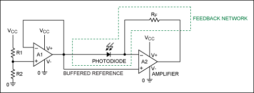

Ich baue gerade eine Schaltung auf, um den Verschiebungsstrom (engl.
displacement current) in einem sehr kleinen Plattenkondensator (< 15 pF)
zu messen. Dazu verwende ich einen Transimpedanzverstärker mit
Verstärkung 1M und Single-Supply.
Um nun sowohl die Lade-, als auch die Entladeströme des Kondensators
messen zu können, möchte ich gerne den nichtinvertierenden Eingang des
OPV um Vcc/2 anheben, sodass ich dann am Ausgang des OPV in Ruhe Vcc/2
als Bias bekomme. Gesagt, getan - nachdem ich einen hochohmigen
Spannungsteiler 50:50 eingefügt hatte, fing der OPV direkt "ohne aktive
Anregung" an zu schwingen.
https://www.maximintegrated.com/en/app-notes/index.mvp/id/5129
In der Application Note von Maxim fand ich die Lösung, in der mit Hilfe
eines zweiten OPV eine gepufferte Referenz aufgebaut wird. Nun habe ich
also anstatt der Fotodiode den Kondensator zwischen der
Referenzspannungsquelle und dem OPV-Eingang liegen und alles
funktioniert perfekt! Da ich jedoch meine Schaltung möglichst
energieeffizient aufbauen möchte und der Referenz-OPV mindestens genauso
schnell sein muss, wie der Mess-OPV, gefällt mir die Lösung mit zwei
teuren "Stromfressern" (~2 mA) nicht so recht.
Mich würde nun also interessieren: Warum fängt die Schaltung an zu
schwingen?
Ich habe folgende Vermutungen:
Ich nehme an, dass es damit zu tun hat, dass das Potential an der
Gegenelektrode des Kondensators ungleich dem Potential am +-Eingang des
OPV ist. Würde ich diese Elektrode mit der Spannung aus dem
Spannungsteiler versorgen würde es theoretisch funktionieren. Da der
Spannungsteiler allerdings dann belastet wird, klappt das auch nicht
mehr - richtig?
Ich dachte, dass ich den Referenz-OPV vor allem für den Spezialfall der
Fotodiode mit ihren speziellen Eigenschaften bräuchte ...
Ich würde mich freuen, wenn ihr mich erleuchten könntet! :)
Gruß Flo

Du musst parallel zu Rf einen kleinen Kondesator dazu schalten.
Die minimale Kapazität richtet sich nach der Kapazität der Diode, dem
Widerstand Rf und dem GBW(Bandbreite) des Opamps.
Cf = 1/(4*pi*Rf*fgbw) * Wurzel(1+Wurzel(1+8*pi*Rf*Cj*fgbw))
Cj Kapazität der Photodiode
fgbw Bandbreite des Opamp (GBW)
Rf Widerstand

Momentan nutze ich den OPA320 (GBW 20MHz) mit Feedback-Netzwerk aus
1MOhm und 10pF.
Ich habe auch andere Werte für Cf versucht, das hat allerdings alles
nicht geholfen, der Schaltkreis hat unbehelligt davon weiter
geschwungen.
Ich nehme an es liegt am Potentialunterschied zwischen der einen
Elektrode des Kondensators und dem +-Eingang des OPV!?
Oder war ich schlicht zu doof und habe etwas beim Feedbackkondensator
falsch gemacht?
Gruß Flo
PS: Über die Formel komme ich übrigens auf eine Cf Kapazität von 37,3
fF, selbst meine anfänglichen 1pF waren also deutlich überdimensioniert.

Da fällt mir noch etwas ein. Du solletst am Ausgang kein Koaxialkabel
anschließen. Das hat viel zu viel Kapazität. Da müsstest du einen
Serienwiderstand einfügen. Das gleiche gilt natürlich für die
Oszi-Probe. Da ist nur eine 10:1 Probe am Ausgang erlaubt.

Momentan habe ich die Kapazität über 15 cm Koax-Kabel an der
Testschaltung hängen. Laut
http://www.thiecom.de/rg58-50-ohm-koaxialkabel.html hat RG58-Kabel etwa
102 pF/m, was bei 15cm etwa 15,3 pF enspricht.
Bei der Größenordnung meiner Messkapazität schon ganz schön ordentlich
Das werde ich morgen mal testen! :)
@Mani:
Danke für den Tipp, auch das werde ich mal ausprobieren!
Ich wollte nur möglichst wenig Komponenten einbauen, die ggf. zur
Bildung von Schwingungen führen könnten.
Aber klar, am nichtinvertierenden Eingang mit hoher Eingangsimpedanz und
ohne Mitkopplung dürfte das kein Problem darstellen.
