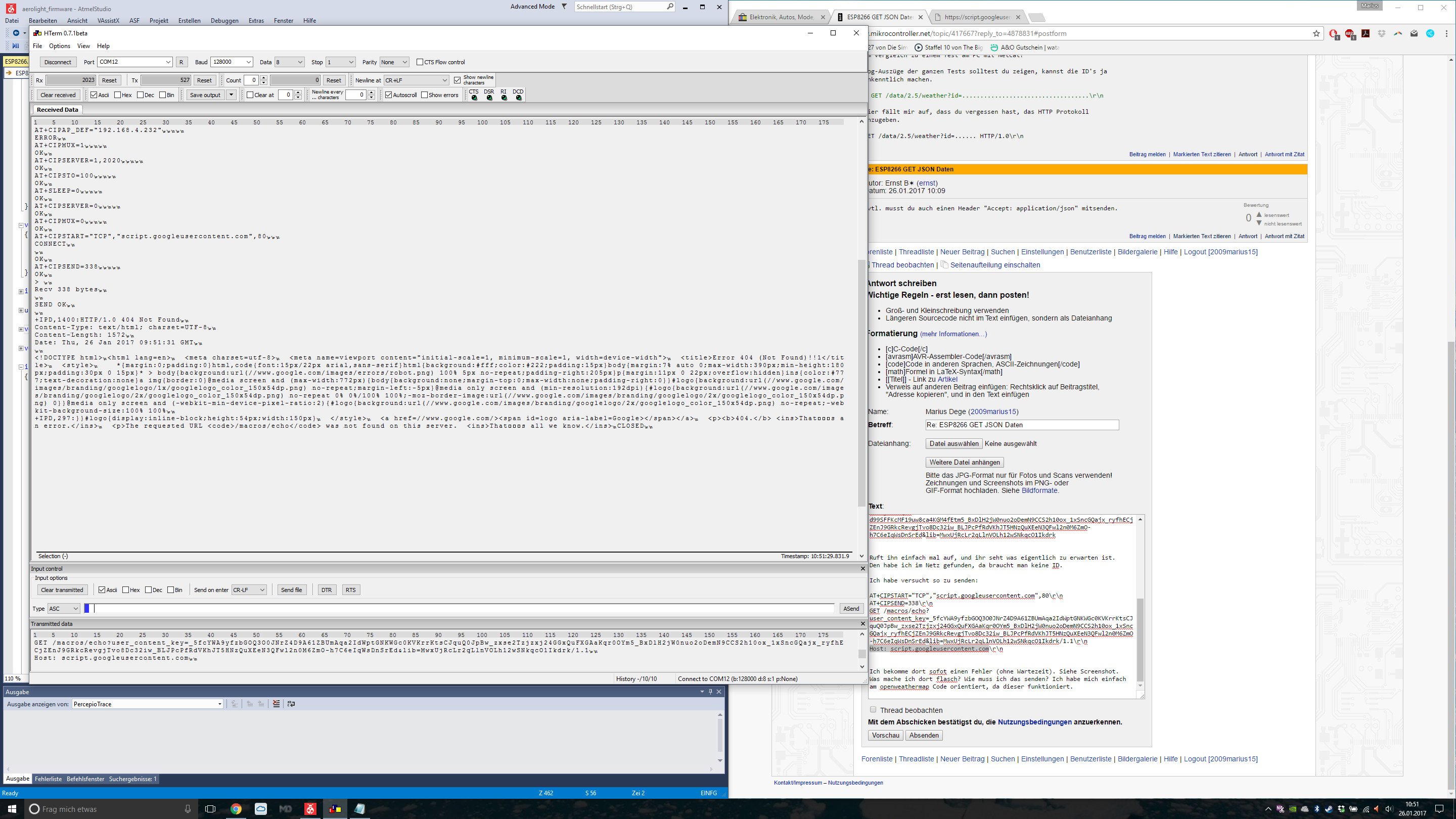

Ich habe versucht so zu senden:
AT+CIPSTART="TCP","script.googleusercontent.com",80\r\n
AT+CIPSEND=338\r\n
GET
/macros/echo?user_content_key=_5fcYWA9yfzbGOQ3O0JNrZ4D9A61ZBUmAqa2IdWptG
NKWGc0KVKrrKtsCJquQ0JpBw_zxse2Tzjzxj24GGxQuFXGAaKqr0OYm5_BxDlH2jW0nuo2oD
emN9CCS2h10ox_1xSncGQajx_ryfhECjZEnJ9GRkcRevgjTvo8Dc32iw_BLJPcPfRdVKhJT5
HNzQuXEeN3QFwl2n0M6ZmO-h7C6eIqWsDnSrEd&lib=MwxUjRcLr2qLlnVOLh12wSNkqcO1I
kdrk/1.1\r\n
Host: script.googleusercontent.com\r\n
Ich bekomme dort sofot einen Fehler (ohne Wartezeit). Siehe Screenshot.
Was mache ich dort flasch? Wie muss ich das senden? Ich habe mich
einfach am openweathermap Code orientiert, da dieser funktioniert.
#4878911
Marius D. schrieb:
> Hier geht es um diesen Link:
https://script.googleusercontent.com/macros/echo?user_content_key=9KdUApyqKa0Y0_g2e61WcfwsXKZrv2_mHapbDknbkXtjMzsWuclVsS
um diesen Link geht es eher nicht wirklich - hier lautet das Ding
"https://"; - das ist SSL/TLS über Port 443. In deinem Code gibst du aber
Port 80 - also HTTP - an. Das ist ein klitzekleiner Unterschied...
Rufst du o.g. Link in einer Kommandozeile deiner Wahl mal auf z.B. per
curl "http://script...."; bekommst du als Antwort dann einen
"301 Moved Permanently" wiederum auf "https://....";. Dem folgt die
ESP-Firmware aber ganz sicher nicht...
Offenbar möchte Google nicht, dass man ohne SSL zugreift.
"Früher" jedenfalls konnte die AT-Firmware gar kein SSL - ob sich das
inzwischen geändert hat, weiss ich nicht.
Da sich nach meiner Erfahrung jede AT-Version von der jeweils anderen
Version mehr oder weniger deutlich (bis fatal) unterscheidet, habe ich
es aufgegeben, damit irgendwas Sinnvolles machen zuwollen... :)

Zunächst, am ende brauchts 2 \r\n
Den Fehler bekomme ich auch auf dem PC:
~# echo -ne "GET /macros/echo?user_content_key=_5fcYWA9yfzbGOQ3O0JNrZ4D9A61ZBUmAqa2IdWptGNKWGc0KVKrrKtsCJquQ0JpBw_zxse2Tzjzxj24GGxQuFXGAaKqr0OYm5_BxDlH2jW0nuo2oDemN9CCS2h10ox_1xSncGQajx_ryfhECjZEnJ9GRkcRevgjTvo8Dc32iw_BLJPcPfRdVKhJT5HNzQuXEeN3QFwl2n0M6ZmO-h7C6eIqWsDnSrEd&lib=MwxUjRcLr2qLlnVOLh12wSNkqcO1Ikdrk/1.1\r\nHost: script.googleusercontent.com\r\n\r\n" | nc script.googleusercontent.com 80
HTTP/1.0 404 Not Found
Content-Type: text/html; charset=UTF-8
Content-Length: 1572
Date: Thu, 26 Jan 2017 10:02:33 GMT
Korrigiert man den Request:
~# echo -ne "GET /macros/echo?user_content_key=9KdUApyqKa0Y0_g2e61WcfwsXKZrv2_mHapbDknbkXtjMzsWuclVsSdhH9OO9wjLonCQ6f-d99SFFKcMF19uw8ca4KGM4fEtm5_BxDlH2jW0nuo2oDemN9CCS2h10ox_1xSncGQajx_ryfhECjZEnJ9GRkcRevgjTvo8Dc32iw_BLJPcPfRdVKhJT5HNzQuXEeN3QFwl2n0M6ZmO-h7C6eIqWsDnSrEd&lib=MwxUjRcLr2qLlnVOLh12wSNkqcO1Ikdrk HTTP/1.0\r\nHost: script.googleusercontent.com\r\n\r\n" | nc script.googleusercontent.com 80
HTTP/1.0 301 Moved Permanently
Cache-Control: no-cache, no-store, max-age=0, must-revalidate
Pragma: no-cache
Expires: Mon, 01 Jan 1990 00:00:00 GMT
Date: Thu, 26 Jan 2017 10:06:13 GMT
Location: https://script.googleusercontent.com/macros/echo?user_content_key=9KdUApyqKa0Y0_g2e61WcfwsXKZrv2_mHapbDknbkXtjMzsWuclVsSdhH9OO9wjLonCQ6f-d99SFFKcMF19uw8ca4KGM4fEtm5_BxDlH2jW0nuo2oDemN9CCS2h10ox_1xSncGQajx_ryfhECjZEnJ9GRkcRevgjTvo8Dc32iw_BLJPcPfRdVKhJT5HNzQuXEeN3QFwl2n0M6ZmO-h7C6eIqWsDnSrEd&lib=MwxUjRcLr2qLlnVOLh12wSNkqcO1Ikdrk
X-Content-Type-Options: nosniff
X-Frame-Options: SAMEORIGIN
X-XSS-Protection: 1; mode=block
Server: GSE
Accept-Ranges: none
Vary: Accept-Encoding
Eine Weiterleitung. Hier muss also HTTPS verwendet werden:
~# echo -ne "GET /macros/echo?user_content_key=9KdUApyqKa0Y0_g2e61WcfwsXKZrv2_mHapbDknbkXtjMzsWuclVsSdhH9OO9wjLonCQ6f-d99SFFKcMF19uw8ca4KGM4fEtm5_BxDlH2jW0nuo2oDemN9CCS2h10ox_1xSncGQajx_ryfhECjZEnJ9GRkcRevgjTvo8Dc32iw_BLJPcPfRdVKhJT5HNzQuXEeN3QFwl2n0M6ZmO-h7C6eIqWsDnSrEd&lib=MwxUjRcLr2qLlnVOLh12wSNkqcO1Ikdrk HTTP/1.0\r\nHost: script.googleusercontent.com\r\n\r\n" | openssl s_client -quiet -connect script.googleusercontent.com:443
depth=3 C = US, O = Equifax, OU = Equifax Secure Certificate Authority
verify return:1
depth=2 C = US, O = GeoTrust Inc., CN = GeoTrust Global CA
verify return:1
depth=1 C = US, O = Google Inc, CN = Google Internet Authority G2
verify return:1
depth=0 C = US, ST = California, L = Mountain View, O = Google Inc, CN = *.googleusercontent.com
verify return:1
HTTP/1.0 302 Moved Temporarily
Access-Control-Allow-Origin: *
Pragma: no-cache
Date: Thu, 26 Jan 2017 10:09:04 GMT
Location: https://script.google.com/macros/s/AKfycbyd5AcbAnWi2Yn0xhFRbyzS4qMq1VucMVgVvhul5XqS9HkAyJY/exec
P3P: CP="This is not a P3P policy! See https://support.google.com/accounts/answer/151657?hl=en for more info."
22
23
Server: GSE
24
Set-Cookie: NID=95=LfyLdcWr-otWAKH_gzWly1EKGddjDcpGTnxN0jJEwXrTlQ8ZCxGjN6xfv_oSAGfwANTnmhMtZKoxYiYcELUhaQonqHjtpoZnfAyDTrZuL0eHidD-ILjMw8bb-FAfIx3F;Domain=.googleusercontent.com;Path=/;Expires=Fri, 28-Jul-2017 10:09:04 GMT;HttpOnly
25
Set-Cookie: NID=95=iTSpZsmlpL0WS4AKDwFEmzPuU2zLnj-KwvWnJsCFMWSkv9cv6k8TGxtnFKNnYDqZ_GZe0CD4Ah2VCq3w8Am80YOIxSdJs-c45ENVCbQ3CB5XBvyCvIBX2S0XyZmPFsJi;Domain=.googleusercontent.com;Path=/;Expires=Fri, 28-Jul-2017 10:09:04 GMT;HttpOnly
26
Alt-Svc: quic=":443"; ma=2592000; v="35,34"
27
Accept-Ranges: none
28
29
Eine weitere Weiterleitung. Wenn man dieser folgt, bekommt man nochmal
ne Weiterleitung, und danach nochmal die vorherige Weiterleitung, eine
Endlosschleife, ich müsste wohl die Cookies mitsenden, aber dass wird
doch langsam zu aufwendig. Ausserdem ist es unwahrscheinlich, dass der
ESP SSL überhaupt unterstützt.

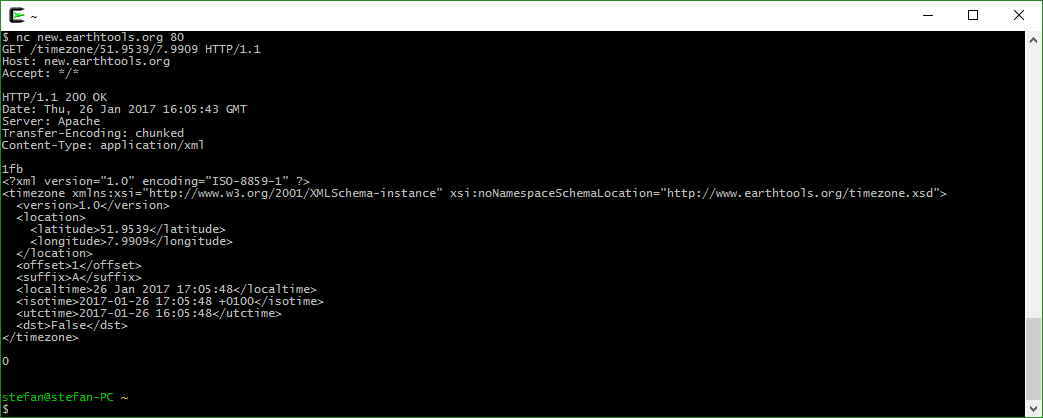

#4879012
Marius D. schrieb:
> Jan L. schrieb:
>> Marius D. schrieb:
>>> Ich finde da nix wie man das Datum und die Uhrzeit bekommen kann, Wetter
>>> gibt es 1000x anbieter.....
>> ich habe mal meine Musikanlage dabei "ertappt", dass sich selbige diese
>> Daten hier per Webservice holt:
>> http://new.earthtools.org/webservices.htm
> Hast du da einen Direktlink wo ich die JSON Daten habe?
> Sehr undurchsichtig die Seite finde ich.
...funktioniert doch genau wie's da steht - ok, der Hostname hat sich
geändert:
# curl "http://new.earthtools.org/timezone/51.9539/7.9909"
<?xml version="1.0" encoding="ISO-8859-1" ?>
<timezone xmlns:xsi="http://www.w3.org/2001/XMLSchema-instance" xsi:noNamespaceSchemaLocation="http://www.earthtools.org/timezone.xsd">
  <version>1.0</version>
  <location>

Ich habe das getestet, wenn ich dem ESP das nach dem o.g. Schema sende,
bekomme ich 3 Zeilen zurück das der Header nicht passt aber nicht diese
Daten. Ist in diesem Fall auch XML, muss ich da anders vorgehen?

Stefan U. schrieb:
> So geht es.
> Mit HTTP/1.0 geht es nicht.
...jedenfalls muss einfach irgendeine Protokollangabe hin, wird
serverseitig "upgegradet"; und der HOST-Header muss sein.
# telnet new.earthtools.org 80
Trying 69.163.250.52...
Connected to new.earthtools.org.
Escape character is '^]'.
GET /timezone/51.9539/7.9909 HTTP/4711
HOST: new.earthtools.org
