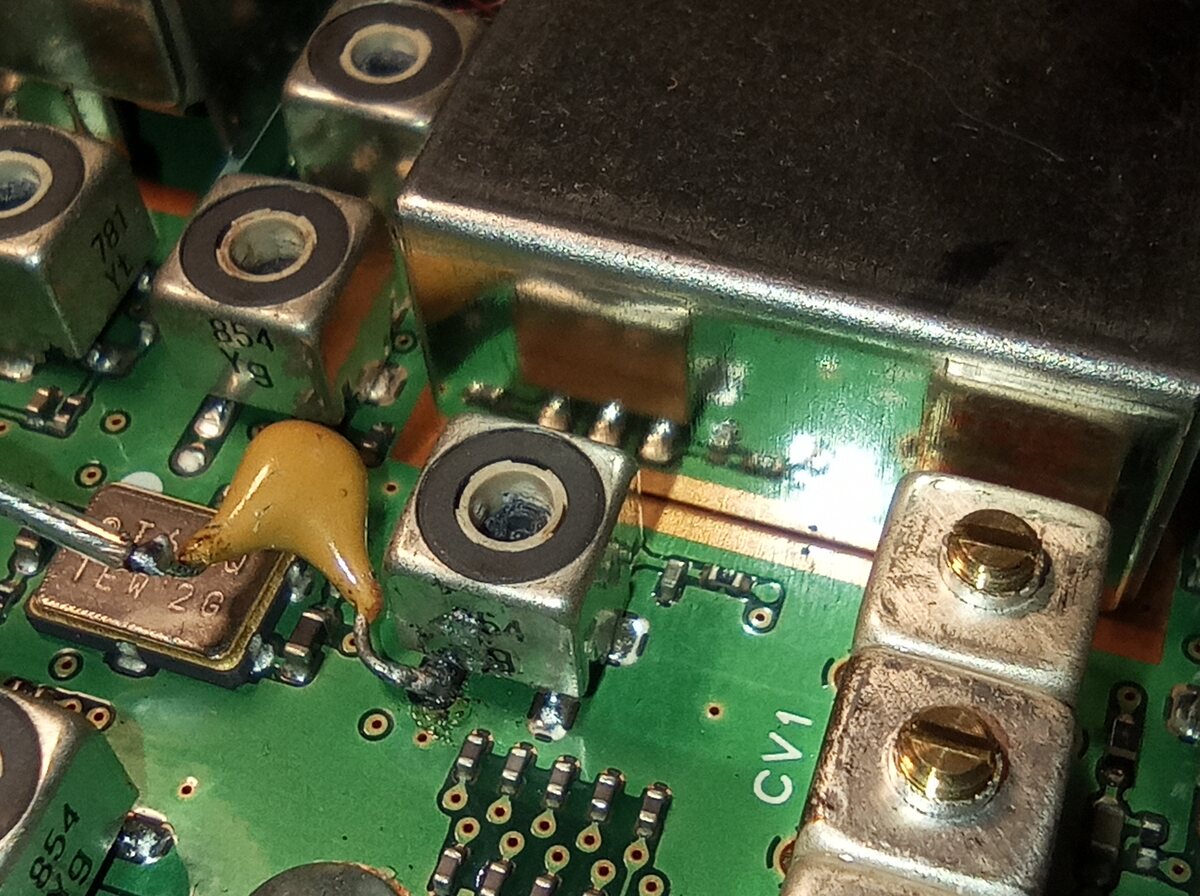

Ich spiele bei den heutigen guten Bedingungen (MUF 3000 bei 30+) mit dem Gedanken mir einen panadapter in den Yaesu zu bauen.
Wäre da nicht das ekelhafte Bohren!

Erster Eindruck, es funktioniert.
Die innere Lötstelle ist ja bekannt, knapp in der Nähe befindet sich eine Schraube zur Sicherung der Platine, Kabelschuh, mit dem Mantel des Koax verlötet, Mittelleiter an den C und erst mal ohne Loch bohren ab durch die Lüftungsschlitze!
Am Malachite, kurzerhand das andere Ende schnell festgelötet.
QRG (Frequenz) 27.135MHz+/-, +/-1MHz Scrollen am Malachite funktioniert ganz gut. Schwieriger wird es tatsächlich bei schwachen Signalen die der 857 allerdings weiterhin gut wiedergeben kann.

Ich hab auch gedacht, das der Signal-Rausch-Abstand viel, viel besser ist. Immerhin haben wir vorn drann schon mal einen Preselektor, einen HF-Vorverstärker und einen Mischer auf die erste ZF. Prinzipiell gehts ja aber erstmal.
Ja, ich hab allerdings vorhin erst ein mal die anzapfung entfernt.
Ich denke ohne passende Auskopplung an der ZF ist das zwar eine gute Demonstration das es generell geht, so richtig zufriedenstellend ist das aber auch nicht!
Ich werde schauen wann ich mir ein IF Tap Board besorgen kann und probiere es dann noch ein mal.
Gut das der Test so einfach und ohne Bohren von statten ging.
