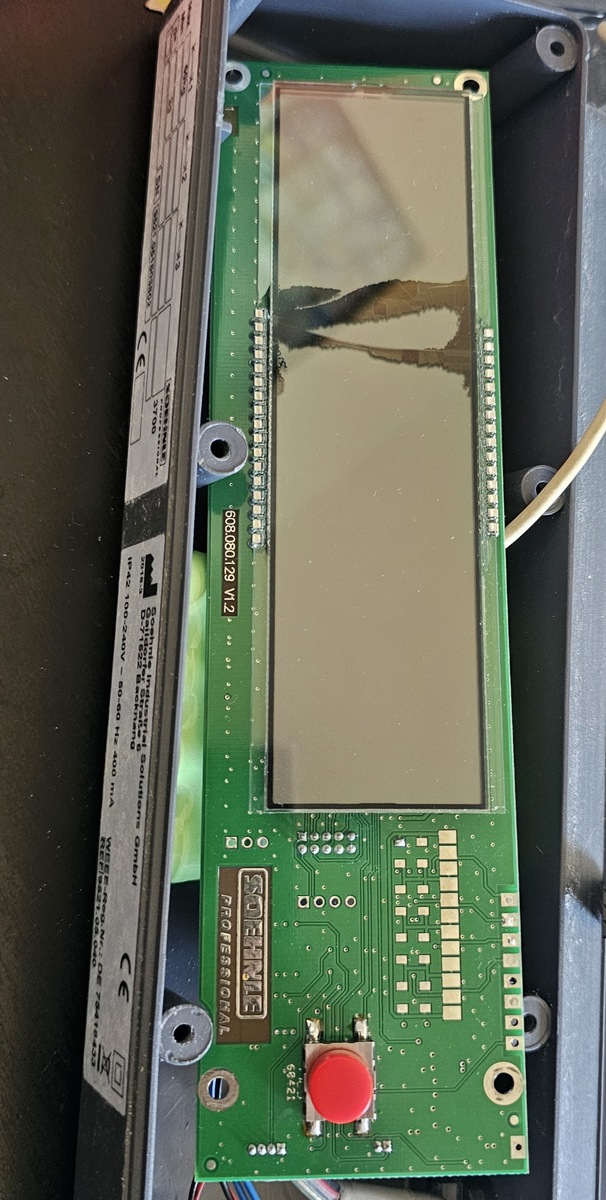

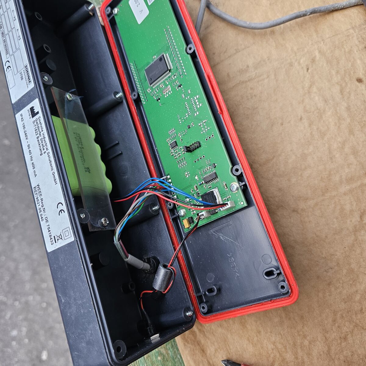

Ich hoffe hier findet sich jemand der sich soweit mit Soehnle Waagen elektronisch auskennt das er mir hier in dem besonderen fall helfen kann dieses defekte Terminal doch nochmal ans laufen zu bekommen. Das Display ist wohl nicht zu ersetzen, jedoch gibt es dieses Terminal auch mit RS232 etc. Schnittstellen und ich habe die starke Vermutung das dieses Bord dafür auch schon vorbereitet ist. Mein Ziel wäre jetzt einfach uart direkt abzugreifen und den wert wo anders anzeigen zu lassen. Ich habe schon versucht ausschließlich TX vom letzten Transistor vor dem unbestückten Chip mit einem Adapter wenigstens auslesen zu können. Wie ihr lest, leider ohne Erfolg, kann dort nur 3.3V messen und mein Adapter ist auch auf 3.3 gestellt.
Weiß jemand wie man die Waage in der Version mit nur einer Taste dazu bekommt den wert permanent über uart zu senden? Oder weiß wo es die Handbücher für den service zu bekommen sind? Ich würd schon gern wissen was des mit dem header auf sich hat wo ein jumper schon steckt ist. Lauft Google/Ai muss da was gesteckt werden um in einen Modus zu kommen, aber auch das klappt bei mir nicht. Die Waage funktioniert auch noch nach dem test. Sie funktioniert sogar ohne den jumper der steckte, ich versteh es nicht so ganz.
Schonmal Lieben Dank für eure Mühe!!

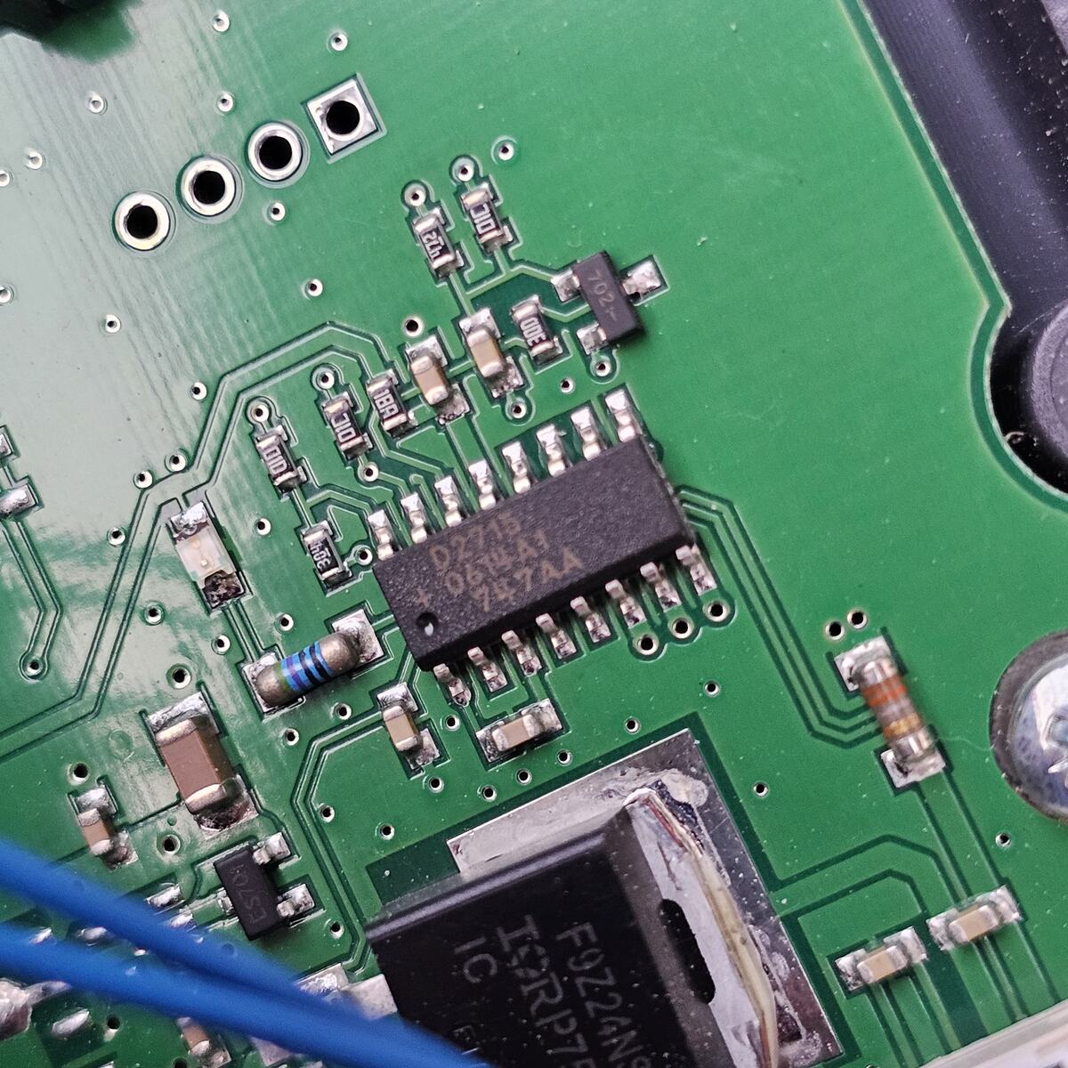

Der unbestücke Footprint des 16-beinigen SMD-ICs in Bild 20260205_161421.jpg sieht mir sehr nach einem Mitglied der MAX232-Familie aus. Mit Hilfe des Datenblatts könntest Du das TxD-Signal dort abgreifen und mittels Oszi oder Logic-Analyzer nachgucken, ob dort etwas sinnvolles herauskommt.

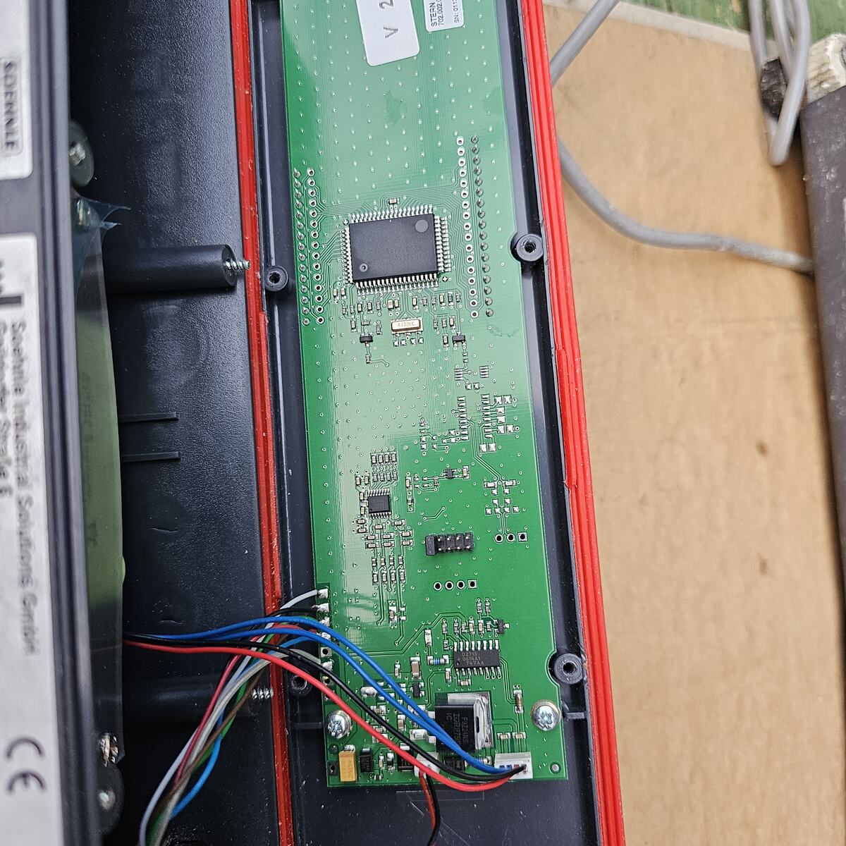

Es scheint, als ob der RS232 Pegelwandler gar nicht bestückt ist. Der freie SO-16 Platz passt von der Belegung auf einen MAX232, an dem du mal probieren kannst, UART abzuzapfen. Auf Pin 11 wären dann UART Sendedaten und auf Pin 12 bekäme die Waage UART Empfangsdaten geliefert.
RS232 wäre auf dem 3-pol Header, aber da fehlen auch noch Bauteile, die den MAX232 komplettieren (Drossel für die Versorgung und Cs für die Ladungspumpen) und die Daten zum Header führen. Volker hats ein paar Sekunden vor mir gefunden, hehehe

Das der 16Pin Chip son MAX232 sein sollte hab ich auch in Erfahrung bringen können, aber welcher ist der mit den 8Pin footprint der zwischen dem 16Pin MAX232 und dem SOC liegen würde? Der scheint da mit zugehören, da kommt wenn der eine SMD Widerstand bestückt wäre auch 3.3V (vermutlich TX, der über einen noch bestückten Transistor kommt) an, beim wahrscheinlichen MAX232 ist überhaupt nichts. Aber ist das nicht eh irrelevant, bis auf das da irgendwo uart zu finden ist? Ich möchte ja nicht rs232 ausbauen, ich möchte direkt uart 3.3v TX nutzen, dann muss ja nichts gewandelt werden. Ich werde meinen rpi oder so direkt daneben hängen. Ein Oszi oder sowas steht mir leider nicht zur Verfügung allerdings kann ich mit einem uart Adapter und einem Viewer überhaupt nichts von dort empfangen, da liegt nur Pegel an, das kann ich mit einem Millimeter messen mehr nicht. Es scheint als müsste die Firmware noch einstellt werden das uart überhaupt aktiv ist. Wie das funktioniert ist in den öffentlichen Handbüchern für End Nutzer leider nicht beschrieben, nur das der Händler bzw. Service da noch mehr einstellen kann. Ich hab die Vermutung das es mit dem Header zutun hat wo schon ein Jumper steckt. Ich würde gern einen Blick in die Anleitung für Service Techniker werfen. Ich gehe im Moment eigentlich davon aus das ich es Hardware seitig hätte, das SoC sendet nur keine Daten. Wenn ich es richtig verstehe benötigt es auch kein RX zur Waage da man es so einstellen können sollte das der konstant den wert über uart raus haut.

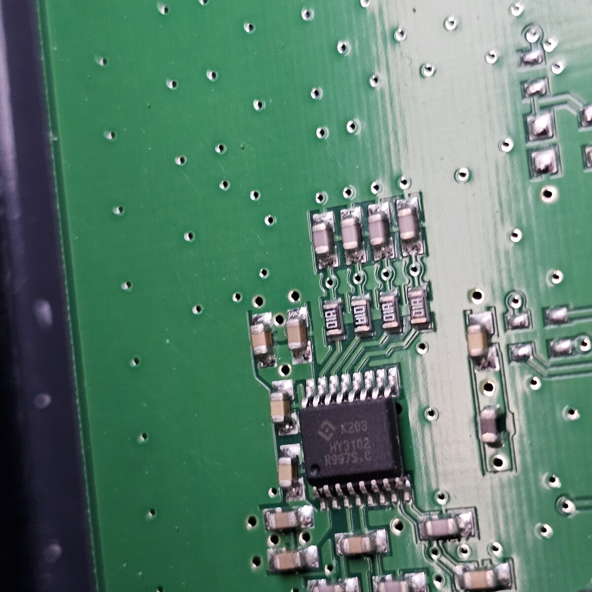

Schuß ins Blaue: Ein RS485-Transceiver?
Da wirst Du wohl oder übel ein paar Verbindungen "durchpiepsen" müssen.
An Deiner Stelle würde ich die beiden TTL-Eingänge des MAX' verfolgen...

Bist du sicher, das er das elektrisch überhaupt tut? Soweit ich das auf deinen groben Fotos sehe, haben die UART Anschlüsse Pin 11 und Pin 12 des MAX232 nichts mit dem 8 Beiner zu tun. Es könnte höchstens noch ein Spannungsregler sein, der nur bestückt wird, wenn es auch den MAX232 gibt. Also an Pin 11 und Pin 12 mal auf UART mit 3,3V prüfen. Die kleinen 8-Kanal Saleae Klone kosten fast nix und sind dafür recht brauchbar, wie schon oben erwähnt.

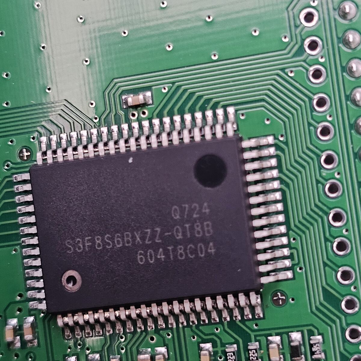

Der µC ist ein S3F8S6B von Zilog und hat zwei UARTs.
Tx/Rx von Uart0 liegen an Pins 59 und 60, Tx/Rx von Uart1 liegen an Pins 57 und 58. (Pinbelegung siehe Fig. 1-3 auf Seite 1-8 bzw. 27 im Datenblatt*)
Allerdings werden alle vier Pins als Doppelfunktion als Segmenttreiber für ein LC-Display verwendet ...
Ich würds trotzdem mal durchklingeln. Auf Deinem Bild sieht man zu diesen Pins gar keine Leiterbahnen gehen, aber es ist gut möglich, daß die über Durchkontaktierungen unter dem µC angeschlossen sind.
*) https://www.zilog.com/docs/PS0324.pdf
Danke das war schonmal sehr hilfreich, meine Vermutung war dann schonmal ganz falsch mit hat nur tx und der geht über den einen Transistor der als letztes vor dem nicht bestücktem 8pin Chip noch bestückt wurde. Aber der geht da auf pin17.
Es sind pin 59, 60 die gehen zum max232. 57, 58 gehen tatsächlich zum Display.
Hab das gleiche Datenblatt schonmal offen gehabt, aber es einfach nicht gefunden. Die Pins sind so oft belegt das ging unter.

Ich habe weiter versucht dort in Menüs zu kommen was echt lustig ist mit einer Taste. Aber ja da gibt es ein Menü welches man erreicht wenn man beim einschalten zufällig den richtigen takt erwischt. Leider ist das Menü was ich habe laut Internet aber u1 (erkennbar an einer kleine zahl die ich noch angezeigt bekommen kann) und Schnittstellen sind in u3. Jetzt scheitert es scheinbar schon wieder dran das ich nicht weiß was ich mit den jumpern machen muss ehe ich in Menü gehe welches dann hoffentlich das richtige ist.
