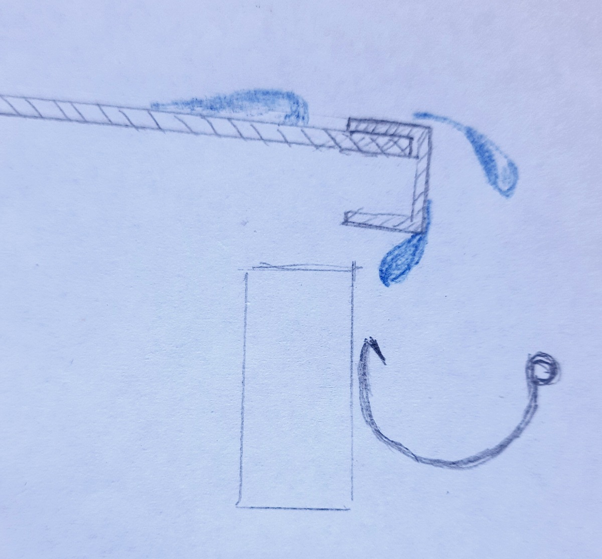

Hallo Forum, seit neuestem habe ich ein Carport mit PV-Modulen belegt. Jetzt habe ich ein Problem mit dem Regenwasserablauf gesehen und bislang nichts passendes gefunden. An der Vorderkante soll das Regenwasser in eine Regenrinne abtropfen. Aber leider hat die Kante des Moduls keine dafür geeignete Geometrie. Das führt dazu, dass manchmal ein Wasserschwall überschießt, meistens jedoch kleben die Tropfen durch die Oberflächenspannung am Aluminiumrahmen und machen den Holzbalken dahinter nass.
Gibt es hier eigendeine Abtropfkante, die man an die Stirnseite ankleben oder anschrauben kann? Im Profil müsste die etwa so aussehen, wie meine rote Zeichnung. Diese Kante sollte wenns geht nicht oben auf liegen, damit sich dahinter kein zusätzliches Wasser und Schmutz sammeln kann.

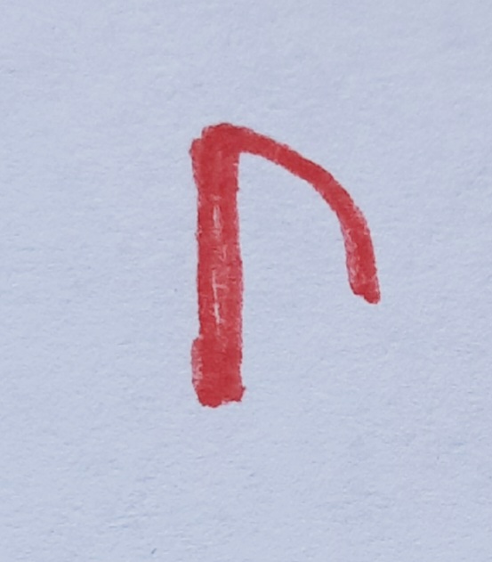

Aus dem Kontext würd ich es mit "Flacheisen" versuchen.

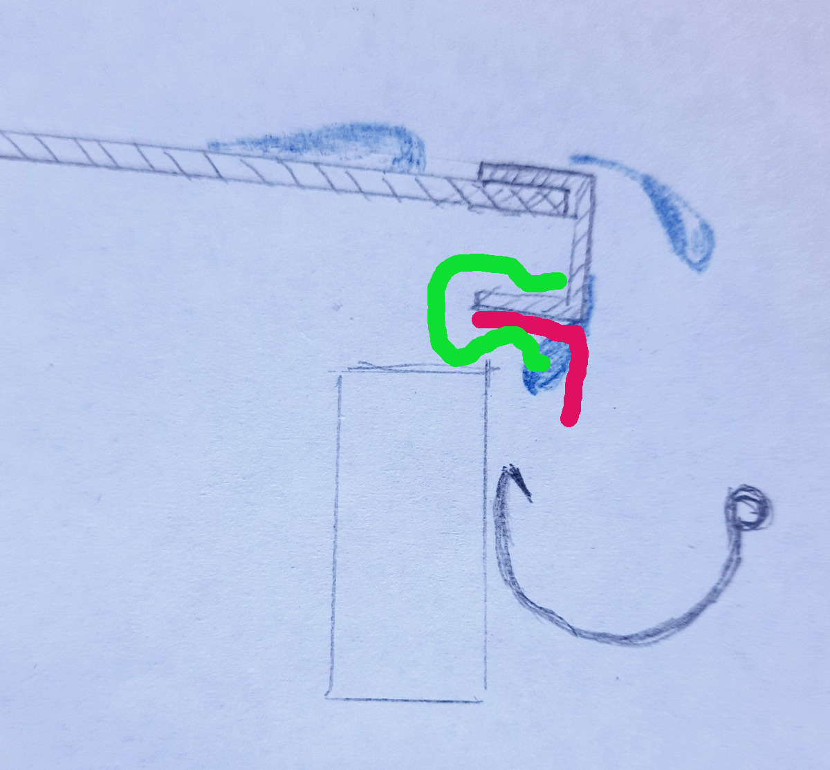

Flachalu,Flachplastik. Rohr hätte er verstanden, Winkel auch, U hab ich extra schon ausgeschrieben in der Hoffnung, dass dann der Schritt zum Flach nicht gar so groß ist.
Ich glaub eher, der TO braucht ein Schwallblech, kein Tropfprofil.
Siehe Bild. Achte darauf, dass es im Winter Schnee gibt, also etwas solider befestigen.

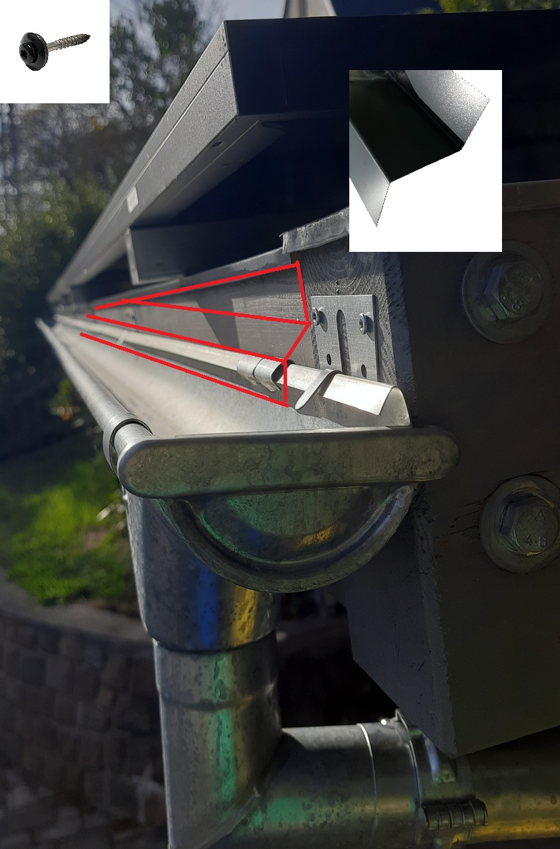

also da an der Kante was befestigen, aber nicht oben drauf. Ich kann da nur GROBE Anregungen geben, weil ich habe meinen Großonkel gefragt, aus Marseille. Er hat vor Ewigkeiten die Griffe für Opinel Messer geschnitzt.
Für Fenster/Türen gibt es das Prinzip als Begriff "Wetterschenkel", extra mit Tropfnase. Von gross bis klein,Kunstoff oder Alu, wie "ws 25" . Müsstest Du dann eins aussuchen, welches man befestigen könnte? Im Anhang ist eins (zum Aufklipsen auf Schrauben??)
So eine Art Standard-" Z-Traufblech" ist zu groß? Z ist eher speziell
Rein optisch - falls Dich das interessiert - passen solche Sachen wie im Anhang zu Deiner Zeichnung. Ist alles keine Empfehlung!! Vielleicht willst du eher Anregungen? Eine mini Gummi-Regenrinne "J Profil" , aber umgedreht, und ein Einfassprofil

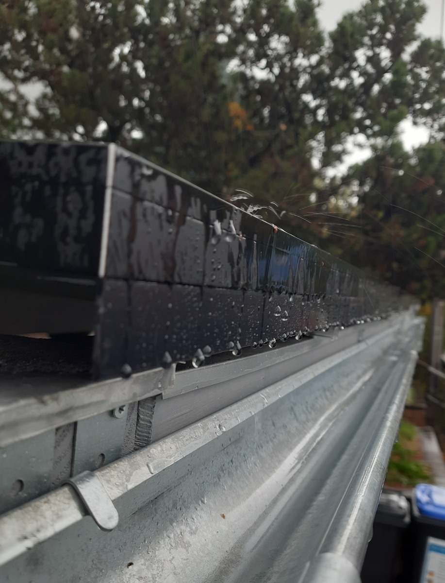

Sorry für die späte Antwort, ich hatte recht viel Stress diese Woche. Hier ist jetzt ein Foto. Ja, das mit dem Traufblech hatte ich erst gedacht, aber die Montage ist tricky. Ich denke ich werde die nächsten Tage mal nach so einem Winkelprofil ausschau halten und die Idee mit den Klammern macht es einfach für einen Versuch.
#8098863
Ein Blid sagt mehr als 1000 Worte, danke.
Es gibt im Netz Tropfkanten in verschiedenen Abmessungen zu kaufen. Vor allem auch in Anthrazit oder schwarz beschichtet, was aufgrund des Fotos doch gut passen würde und einen guten Eindruck macht, wenn der Balken und der PV-Unterbau und die Dachrinnenhalter damit nach vorne abgedeckt sind.
Falls der in die Tropfkante eingearbeitete Falz die Tropfkante zu weit nach vorne bringt, könnte man die Dachrinnenhalter (die scheinen direkt auf den Balken geschraubt, so daß die Innenkante der Dachrinne am Balken anliegt) auf kleine rechteckige Holzklötze schrauben. Das gefällt dem Balken auch nochmal besser, wenn zwischen Dachrinne und Balken Luft durchkommt.
Die Tropfkante würde ich mit vielen kleinen Blechschrauben direkt am der Stirnseite der PV-Modula anschrauben. Das Glas und die Zellen sind ja nur an der Oberseite, wenn Du mit den Schrauben auf halber Höhe der schwarzen Alu-Einfassung reingehst, kann da doch nichts mehr passieren.
Abdichtung: Damit auch ganz sicher kein Wasser hinter die Tropfkante kriecht und doch wieder vom hinteren Rand der Alu-Einfassung auf den Balken tropft, würde ich die Tropfkante zusätzlich kleben. Mit Kleben meine ich sowas wie Silikon oder Acryl - also nicht Kleben zum Befestigen, sondern zum Abdichten. Denn wenn Du nur einen "trockenen" Dichtstreifen wie Kompriband verwendest, der über den Andruck der angeschraubten Tropfkante dichtet, wird das nicht gut genug funktionieren - das Blech ist ja dünn, wölbt sch und erzeugt nicht überall gleichen Andruck. Da kann das Wasser trotzdem dahinterkriechen. Bei einer klebenden Masse ist das besser. Ideal wäre etwas butylbasiertes, zum Beispiel Dekaseal.

Sag mal, auf dem Bild sind doch schon auf der Oberseite der Holzkonstruktion Bleche. Nur ist deren Tropfkante zu nah am Holz und grenzwertig kurz. Wahrscheinlich würde es reichen, wenn du ein Blechstreifen der unten ca. 30° abgewinkelt ist hinter diese Bleche soweit wie möglich nach oben schiebst und am Holz anschraubst. Der Blechstreifen so breit, dass die Unterkante etwas in die Dachrinne ragt
Zum Schrauben Spenglerschrauben mit EPDM Dichtscheiben benutzen.

Also die Solarmodule bilden die dichte Dachhaut, auf der sämtliches Wasser gesammelt und bis zur vorderen Tropfkante geleitet wird. Ok.
Dann würde ich halt einfach, wie von mir beschrieben, noch eine zweifach gewinkelte Blech-Tropfkante an die Stirnseite der PV-Module schrauben. Dünnes Blech, gerne auch anthrazit oder schwarz wie der Alu-Rahmen der PV-Module. Damit kein Wasser drunterschlüpft und doch wieder nach hinten kriecht, klebende Dichtmasse dazwischen, und lieber mit vielen kleinen Schrauben als nur wenigen großen. Ist dann die Tropfkante zu weit vorn, Dachrinne auf Klötzchen weiter nach vorne bringen.
Das mit dem Wind, ja... klar haben die PV-Module große Fläche gegenüber einer recht schwachen Befestigung. Eine satte Bretterlage, vielfach mit der Balkenkonstruktion verschraubt, und darauf Blech, das ist vertrauenswürdiger bei Sturm. Aber ist halt ein Pokerspiel: Leichten Sturm halten die PV-Module auch. Ganz starken Sturm hält vielleicht der ganze Carport nicht aus.
Also ich finde das irgendwie vom Arbeits- und Geldaufwand attraktiv und elegant, daß man nicht zwei Dächer übereinander baut, sondern die PV-Module gleich als Dachhaut verwendet. Hab's bei meinem Fahrrad-Port auch so gemacht.

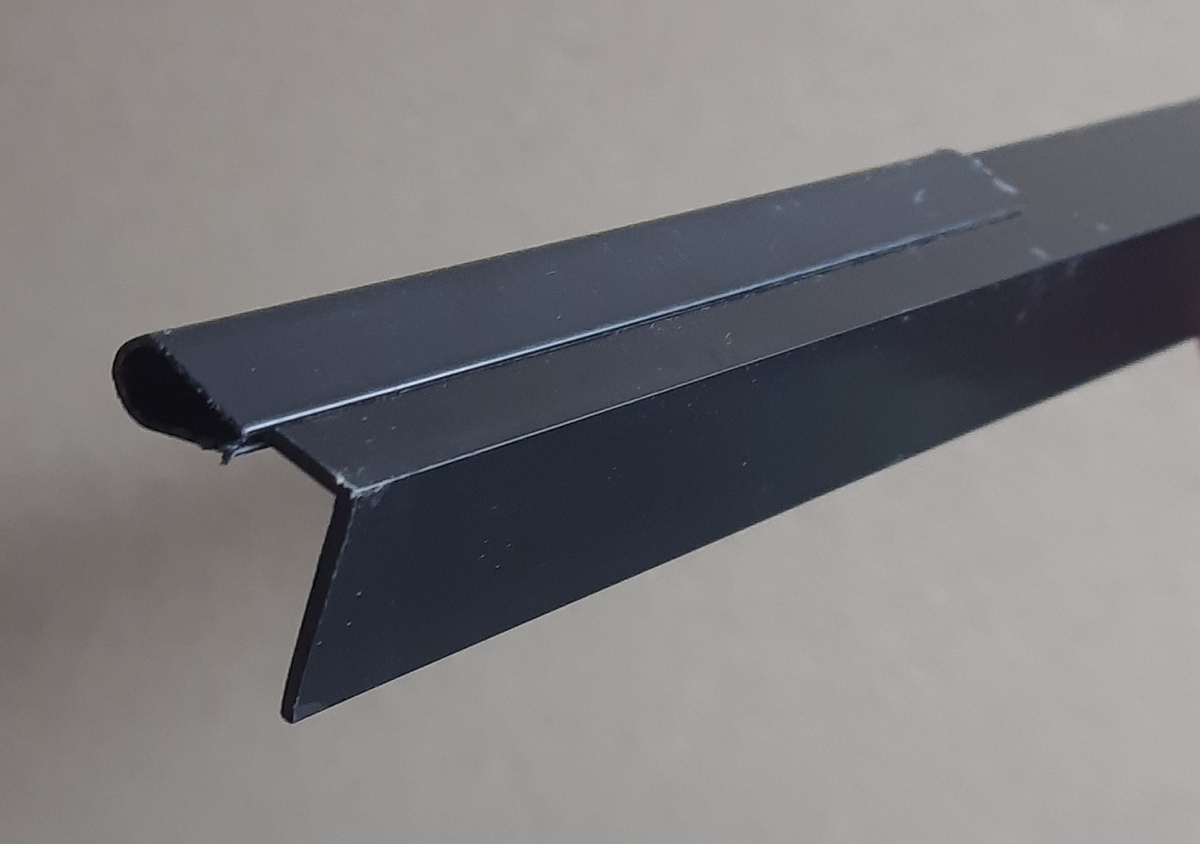

Die Module sollten ursprünglich mit einem Gummi-Profil abgedichtet werden. Aber leider stellte sich heraus, dass die Kanten des Moduls nicht gerade sind. Genau genommen sind sie konkav, bis zu 5mm, was dazu führte, dass die Gummiprofile in der Mitte einfach nicht hielten und auch nicht dicht wurden. Deshalb musste ich das dann mit dauerelastischem Füllstoff (Polymer STP-Dichtstoff) verkleben. Der Abstand an den Ecken ist ca. 4 bis 5 mm Ausgleichsfuge, in der Mitte deutlich mehr. Die Klebung und die Elastizität hab ich getestet bei -18°C im Frost und mit kochendem Wasser auf Alu. Die Werte sind wie im Datenblatt sehr vielversprechend. Die Zeit wird zeigen, wann man da wieder dran müsste.
Zurück zum Thema: ich habe mir für einen Versuch im Baumarkt ein ganz einfaches Winkelprofil 30x30mm gekauft. Und gleich daneben lag so ein Klammerprofil wie Udo es in grün gemalt hat, nur eben 2m lang. Das lässt sich recht einfach von hinten auf den Alurahmen stecken und presst das Winkelprofil recht fest an. Leider hatte ich noch keine Zeit mal den Schlauch auszurollen und es auszuprobieren.
