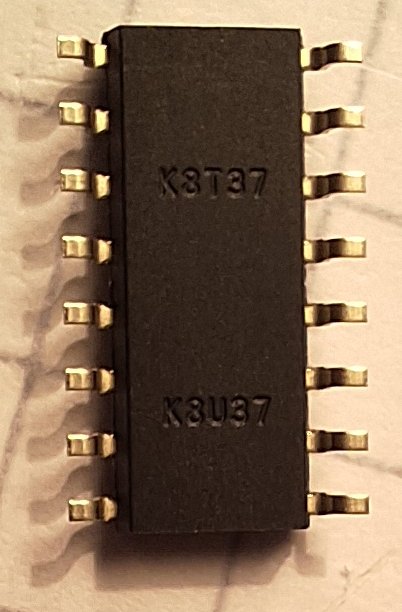

Liebe Leute,

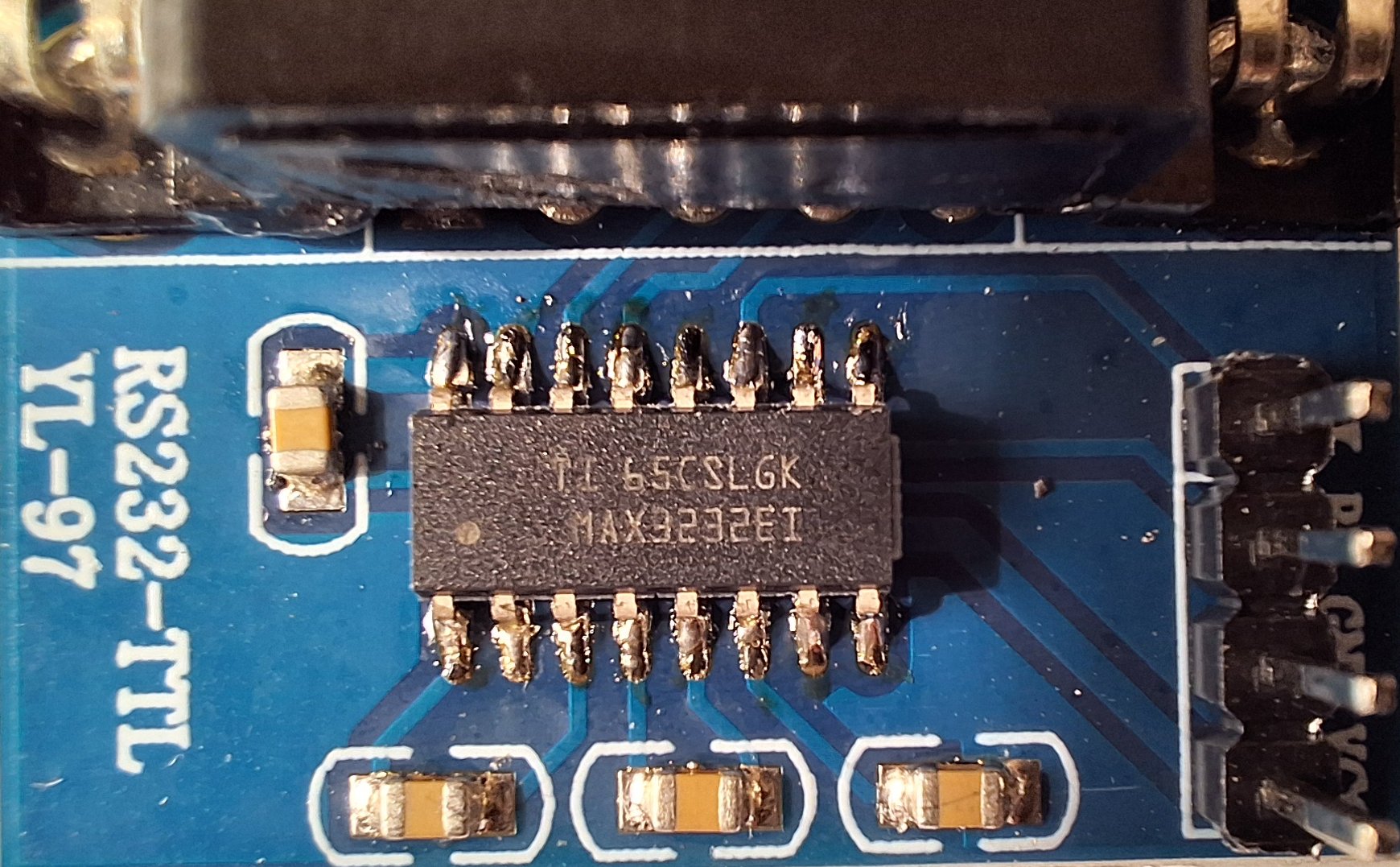

ich habe bei TME einen kleinen Streifen mit 10 MAX3232EIDR von TI als Ersatz für Chinanachbauten gekauft, und stelle nun fest, dass diese im Ruhezustand mit 3.3V Versorgung (und mit DIN1 ebenfalls auf 3.3V) statt 300uA ganze 21mA Strom verbrauchen.
Anbei ein Foto. Ist das ein Original-IC von TI? Kann es sein, dass der Stromverbrauch an derart schlechten 100nF-Kondensatoren auf dem Chinaboard liegt? Mache ich irgendetwas falsch?
LG, Sebastian
OP #8102365
H. H. schrieb:
Sieht nach echten Texanern aus.
Ok. Danke für die Bestätigung. Hätte ich bei TME aber auch nicht anders erwartet.
Hab jetzt alle vier Kondensatoren gegen welche in 0603 aus dem Fundus (von Mouser) ersetzt, und noch einen zwischen VCC und GND spendiert -> 0.59mA. Da war wohl eine Lötstelle schlecht, denn am Transistortester sind alle vier ausgelöteten 100nF Vloss=.2%.
Einige Deiner Lötstellen sehen auch so schlecht aus, dass davon ausgegangen werden kann, dass die Pins nur geklebt und nicht richtig gelötet sind. Vermutlich hast Du kein oder viel zu wenig Flussmittel und eine viel zu kleine Lötspitze verwendet, so dass nicht genug Wärme eingebracht wurde.
Beim Tauschen der Kondensatoren hast Du dann möglicherweise die Pfuschlötstellen des MAX versehentlich repariert. Ob das nun fünf Minuten oder fünfzig Jahre hält, ist auf Anhieb nicht zu sehen.
