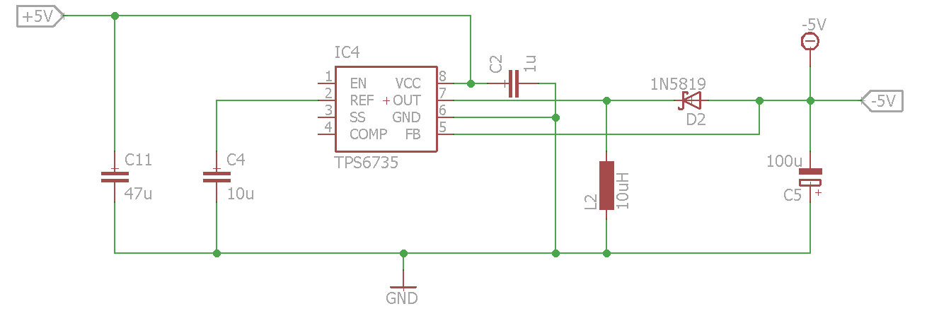

Guten Tag,
auf meiner Platine brauchte ich eine Versorgungsspannung mit +/- 5V,
allerdings waren nur +5V verfügbar. Daher habe ich zu einem
invertierenden Schaltregler, konkret dem TPS6735 in SOIC8, gegriffen.
Einen Screenshot von meinem Schaltplan habe ich in den Anhang gepackt.
Leider gibt der IC nur eine Spannung von 0,3V aus, sprich nicht einmal
etwas negatives. Ich habe geprüft:
- Werte der einzelnen Kondensatoren
- Spannungsversorgung
- korrekter Einbau
Im Internet habe ich den Hinweis gefunden, man solle auf die maximale
Strombelastbarkeit der Spule achten. Mein Load Current liegt jedoch nur
bei knapp 5mA, laut Datenblatt könnte ich mit meiner Spule (max. 900mA,
Bauform 1210) bis zu ca. 110mA gehen.
Anstatt der 1N5817-Schottky verwende ich die 1N5819. Im Datenblatt steht
nur, dass eine Diode/Gleichrichter mit 1A nötig ist. An der Stelle bin
ich mit meinem Latein am Ende.
Hättet ihr noch eine Idee, woran diese Fehlfunktion liegen könnte?
Vielen Dank schonmal!
Liebe Grüße, Chris

Darf der Enable-Pin floaten ???
Meines Wissens muss der Enable-Pin auf ein bestimmtes Potential gehoben
werden, damit der Schaltregler auch arbeitet.
Bitte mal im Datenblatt nachlesen.

Und wenn du den Schaltregler endlich eingeschaltet hast dann denk doch
mal darueber nach wofuer der Hersteller wohl den COMP-Eingang an sein IC
montiert hat.

Bei dem Strom den der Threadersteller angegeben hat, braucht der
COMP-Eingang nicht beschaltet zu werden.
