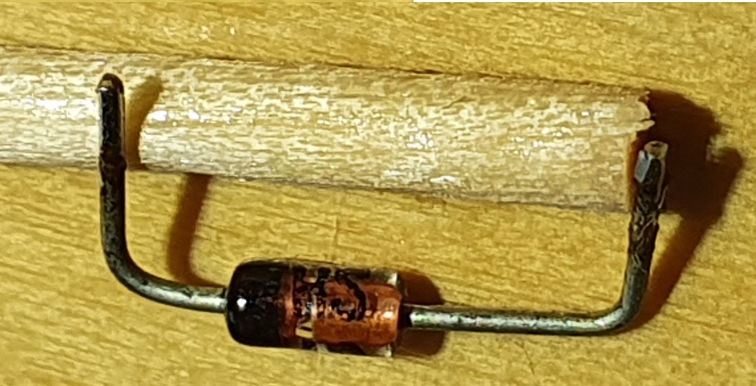

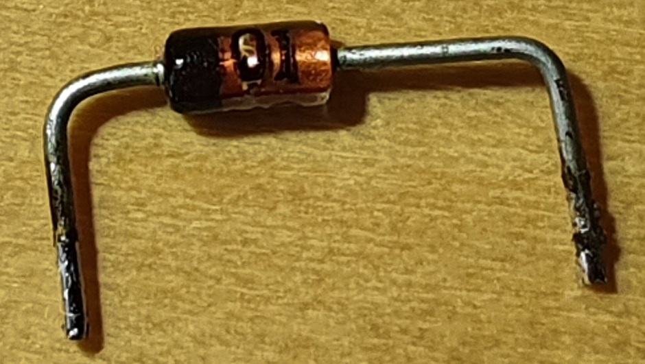

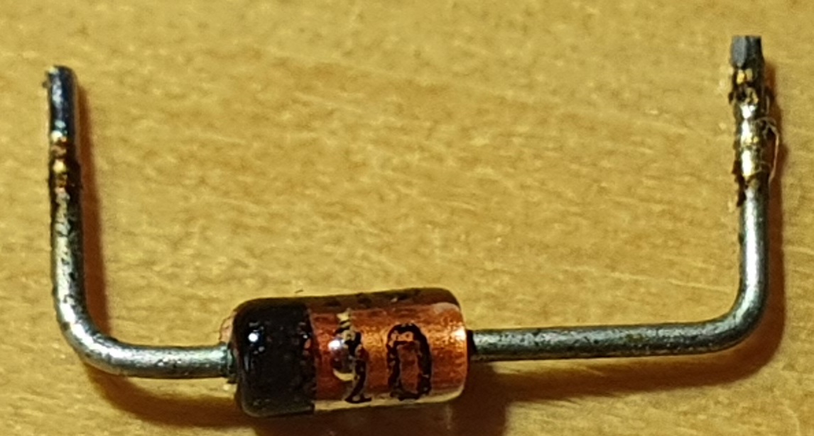

ich habe hier eine defekte Diode die ich ersetzen will.
Aus der Aufschrift werde ich nicht ganz schlau.
3 Zeilen lese ich:
01
HS oder SH oder 2H
Kann jemand die Diode bestimmen?

Es gibt 3 halbwegs passende
https://www.ebay.de/itm/40105474196
sagt es steht HS1001 drauf, aber ob es wirklich die von HP ist ?
https://www.weisd.com/products/836714-hs1001-nte-equivalent-nte116-1a-600v-rectifier
sagt HS1001 wäre in DO41, deine ist aber wohl DO34
Und hier gibt es eine HS1001 in DO7
https://www.oemsemi.com/detail.aspx?partnumber=HS1001&id=602943
Bester Tip bisher wohl die Schottky von HP, könnte man ja mal Uf messen.
