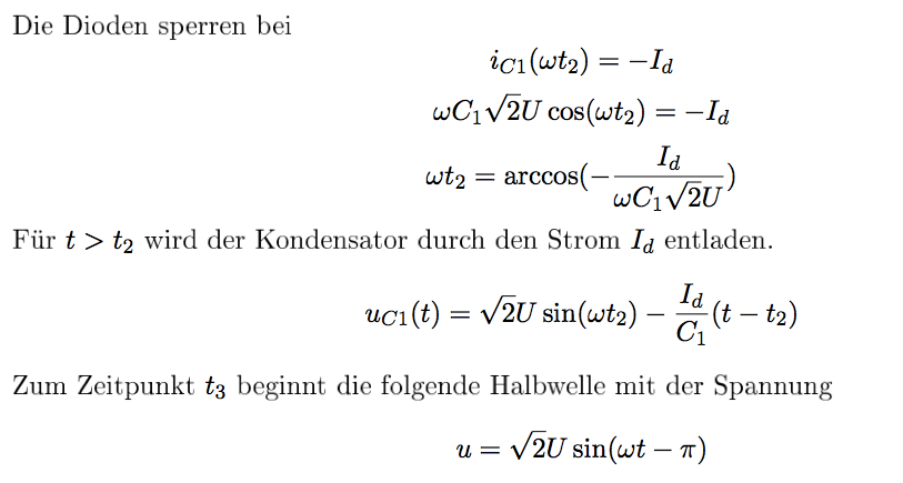

ich habe eine Frage zu der Herleitung für Gleichungen des B2
Gleichrichters (siehe Anhang).
Darin steht, dass die Dioden sperren wenn der Strom vom Kondensator
gleich ist wie der negative Strom der Diode.
Die Dioden sperrt doch, weil die negative bzw. postiive Halbwelle
anliegt. Ich dachte der Strom Id kann beim Gleichrichter nicht negativ
werden.
Eine Erklärung wäre super. Ich steh auf dem Schlauch:-)

überleg mal:
welcher Strom fließt wenn die Differenz von V(L1_N) und Vdc kleiner als
2 Flussspannungen der dioden wird ...
für den Fall I=0 kann man wohl von Sperren sprechen. Und da ist sicher
nicht die Halbwelle gegengesetzter Spannung die Ursache ...
