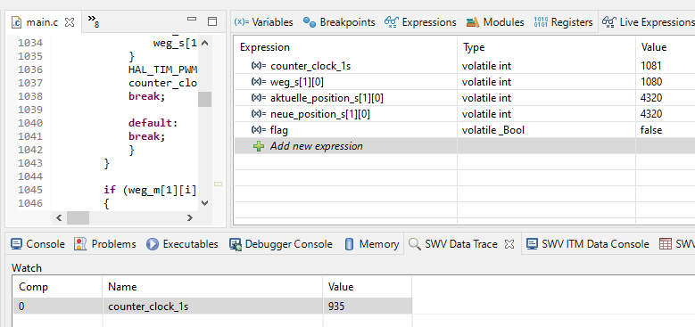

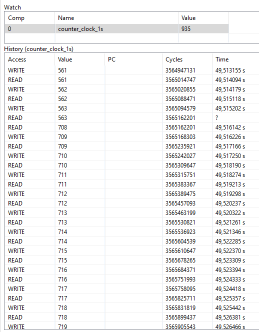

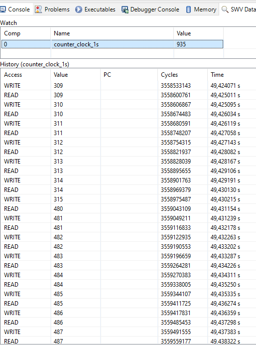

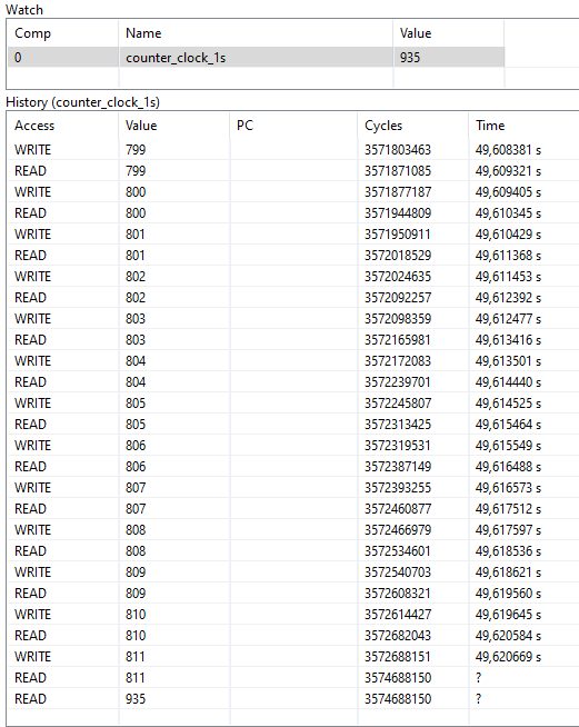

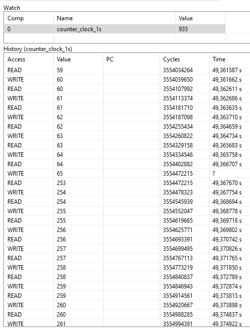

Ich hab mir mal den Debugger Serial Wire Viewer (Live Expression und das
SWV Data Trace) angeschaut. Ich weiß nicht wie sehr ich den Daten
vertrauen kann vor allem, weil mir hier unterschiedliche Dinge angezeigt
werden. Ich habe die Variable counter_clock_1s mal in den zwei Ansichten
angeschaut. In der Live Expression entspricht counter_clock_1s auch
weg_s[1][0] wie es sein muss (counter_clock_1s ist Programm bedingt um
eins höher aber der Interrupt wird schon vorher beendet) im SWV Data
Trace erreicht counter_clock_1s nur den Wert 935. Zusätzlich sind auch
Sprünge in den Log Daten zu entnehmen. Die Screenshots habe ich mal
angehangen. Kann ich dem Debugger vertrauen?
