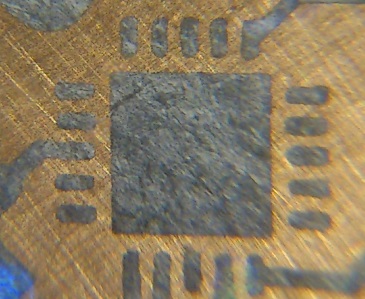

Ich habe bei Edeka eine Rolle Geschenkpapier gefunden die sich exzellent
für die Tonertransfermethode eignet.
Der Hersteller ist "Wenco" mit der Artikelnummer 406659 einfarbig
Orange, die Farbe sollte aber irrelevant sein. Das Papier ist dick und
steif genug damit man es ohne Tricks direkt bedrucken kann.
Gedruckt wird auf die glänzend weiße Rückseite, ich habe einen Kyocera
FS1750 benutzt. Dann dreimal mit 130 Grad durch den Laminator und
gewässert bis zum Steppdeckenmuster. Das Papier ging glatt im ganzen und
ohne Faserrückstände herunter.
Mit der bunten Vorderseite funktioniert der Transfer nicht, diese
verklebt vollflächig mit der Platine und geht nur noch schwer mit
Lösungsmittel wieder herunter.

Hab das gerade mit einen Samsung ML-2165 probiert. Quelle des
Geschenkpapiers kann ich nicht mehr nennen. Übertragen hab ich mit
Bügeleisen. Was ich anders gemacht hab, ich hab das Papier noch im
heißen Zustand abgezogen. Ging in einem Stück ab, kein Tonerstück wurde
mit abgezogen. Statt dessen blieb die dünne Glanzschicht vom Papier mit
dem Toner auf der Platine. Mir solls recht sein.
Im Anhang der Versuch eines Fotos. Im Bild die Pads eines Tiny25 in
MLF20 (Pinabstand 0,5mm). Motiv war arg klein, sorry für die Qualität
Gerhard
