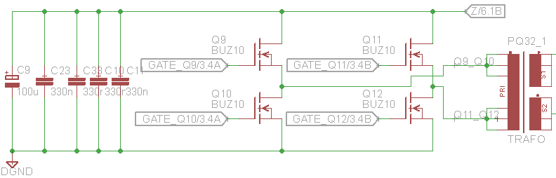

Ich habe eine H-Brücke, mit Mosfet´s als Schalter.
Dahinter habe ich einen Trafo, mit einem Übersetzungsverhältnis von ca.
0,5.
Dahinter einen Gleichrichter.

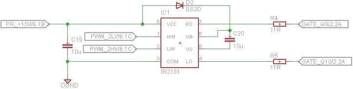

Leider habe ich seit letzter Woche das Problem, dass die Treibersignale
der Mosfets nicht mehr richtig aussehen. Das ist so, seitdem ich hinter
dem Gleichrichter eine Last angeschlossen habe und nach merkwürdigen
"Schaltgeräuschen" wieder abgeschaltet hatte. (ich hatte eine
programmierte spannungsregelung ausprobiert).

Den Verlauf der Treibersignale habe ich, so wie ich diese am Oszi
gesehen hatte, mal "gepaintet" und hochgeladen. Dabei ist gut zu sehen,
dass vom Highside 1 und Lowside 1 die Signale etwas merkwürdig aussehen.
Wenn ich den Ausgang der H-Brücke gegen Masse ansehe (Messung 1 &
Messung 2), sehe ich bei "Messung 1" einen PWM Verlauf mit einer
Amplitude so hoch wie die Eingangsspannung.
Bei Messung 2 sehe ich eine konstante Spannung die bei ca. 5 V liegt
(weit unter der Eingangsspannung).
Was könnte die Ursache für diese merkwürdigen Treibersignale sein?
Treiber: IR2181
