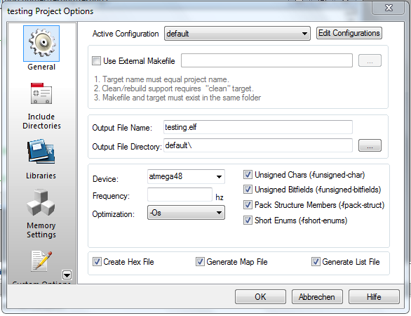

OP #2385258
Nochmal das gute alte Testboard angeschlossen und jetzt ist es so, das
wenn ich folgendes mache:
#include <avr/io.h>
#include <stdint.h>
int main (void) {
   DDRB  = 0xFF;
   PORTB = 0xFF;
   while(1) {  }
   return 0;
ich das LED gegen Masse anschließen muss damit es leuchtet!
also so:
Atmega---[1k]---|<---Masse
Da ist doch was Faul...
Die Projektoption (siehe Anhang) müssten doch stimmen? Ich habe einen
Atmega48-20PU
> #include <avr/io.h>
> #include <stdint.h>
> int main (void) {
>    DDRB  = 0xFF;
>    PORTB = 0xFF;
>    while(1) {  }
>    return 0;
> also so:
> Atmega48-20PU
Was soll da faul sein? Du schaltest die Ausgänge auf Ausgang und High
also muss die LED nach Masse gehen.
