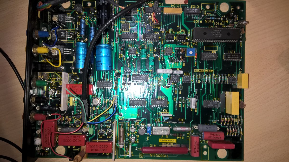

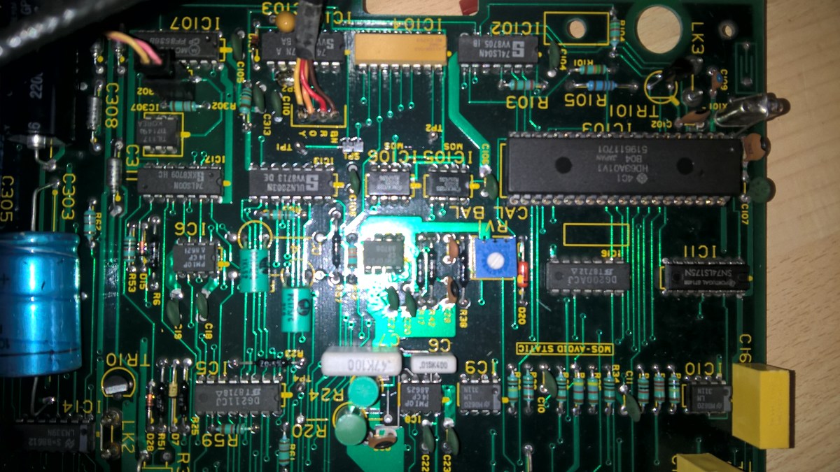

Der HD63(A)01 hat kein Flash, sondern nutzt einen externen
Programmspeicher, der in Form eines EPROMs, maskenprogrammierten ROMs
oder gegebenenfalls auch Flash-ROMs angeschlossen wird.
Dieser Speicher wird mit einem dafür geeigneten Programmiergerät
programmiert - sieh Dir Deine Platine an, in der Nähe des 63(A)01 wirst
Du einen 24- oder 28poligen Baustein finden, der --wenn er ein EPROM
ist-- mit einem Aufkleber versehen ist und eine mit 27 beginnende
Typenbezeichnung trägt.
Zeig' notfalls ein Bild Deiner Platine.

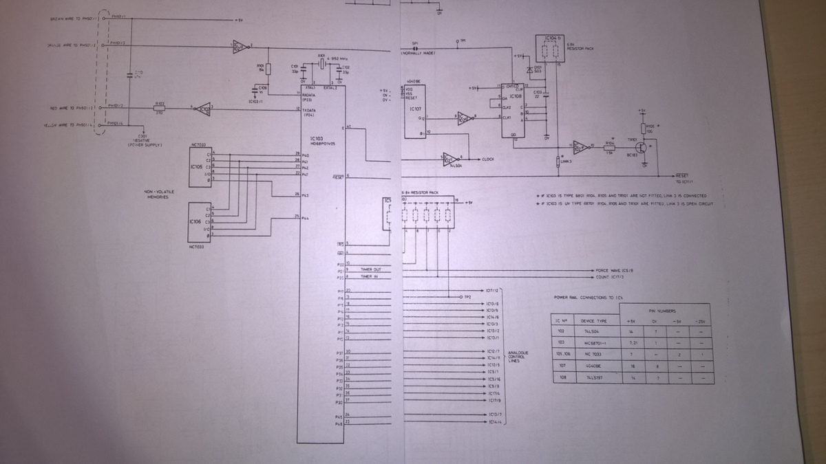

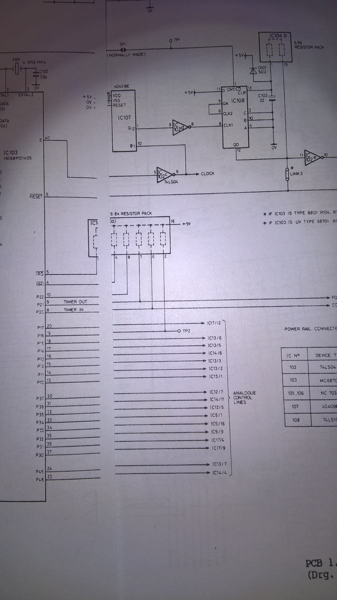

Persönliche Seite #5016545
Das ist kein Bild Deiner Platine. Das ist Papier, mit einem Schaltplan
drauf.
Im übrigen muss ich mich korrigieren. Der HD63A01V1 enthält
Programmspeicher, und zwar 4 kiBytes ROM.
Das aber kann Dir nur der Hersteller programmieren.
In Deinem Schaltplan wird der HD68P01V05 verwendet, das ist ein
Spezial-Baustein mit "piggy-Back"-Sockel, in den ein EPROM gesteckt
werden kann.
Und das wiederum könnte man mit einem entsprechenden Programmiergerät
programmieren.
Diese Ausführung aber wirst Du in Deinem Gerät mit hoher
Wahrscheinlichkeit nicht finden; als diese Controller aktuell waren (so
vor etwa 35 Jahren), da wurden die "pigg-Back"-Versionen mit Gold
aufgewogen.
Andererseits, googelt man nach Deinem Solarotron-Gerät, findet man das
Bild hier:
https://holzleitner.com/el/solartron-7150/solartron-7150-analog-pcb.jpg
Und da ist genau die erwähnte "piggy-back"-Variante drauf verbaut. Im
Sockel steckt ein D2764 von Intel - das ist ein EPROM mit 8 kiByte
Speicherkapazität, das kann man mit einer geeigneten UV-Lampe löschen
und mit einem geeigneten EPROM-Programmiergerät programmieren.
Wenn Du zu so etwas keinen Zugang hast, die Firma Segor in Berlin bietet
einen EPROM-Programmierservice an.
