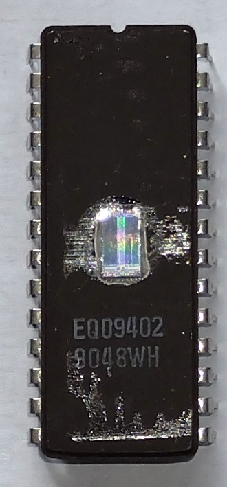

Hallo! Ich habe aus dem Löschgerät ein Sammelsurium von 28pol. EPROMs entnommen. Beim Einsortieren wurde ich stutzig. Ein mir unbekannter Typ war dabei. Ich habe keine Ahnung woher ich ihn habe und wo er verwendet wurde.
Aufschriften: EQ09402 9048WH
Falls mir Niemand helfen kann, stecke ich ihn einfach auf mein Programmiergerät und probiere etwas herum. Vorher vielleicht über Stromaufnahme grob nach HMOS und CMOS sortieren? Es ist eventuell nur eine herstellerspezifische Stempelung eines gängigen Typs.

Hallo! Scheinbar ist es ein ganz normaler 32kB EPROM. Beim Einlesen als Typ 27C512 taucht eine nicht gelöschte Zelle bei 0DC7h und 8DC7h identisch auf. Ich werde noch mal löschen und wenn die gleiche Fehlstelle bleibt --> Tonne. Ansonsten Programmieren testen.

Ingolf O. schrieb:
Die Gehäuseform
heißt Cerdip und ist von praktisch allen Herstellern von EPROMs verwendet worden.
Manchmal steht auf der Gehäuseunterseite auch was drauf, und manchmal kann man mit ausreichend starker Vergrößerung (Mikroskop, bessere Makrokamera) auch auf dem Silizium-Die selbst etwas erkennen, wenn man das Fenster anständig reinigt.
