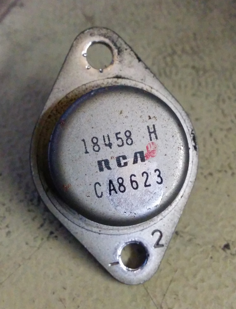

Ich brauche eure Hilfe! Ich habe hier einen Transistor, bei dem ich
leider zwischen allen Pins 0Ohm Widerstand messe.
Die Aufschrift in 3 Zeilen lautet:
18458 H
RCA
C A8623
Siehe Bild.
Kann mir jemand sagen, was das für ein Transistor ist oder vielleicht
ein Datenblatt finden?
Ich bräuchte einen einigermaßen passenden Ersatztyp, weil das Teil zu
einer Endstufe gehört.
Ich hoffe, ihr könnt mir helfen!
Thomas

Es ist ein 18458H, vermutlich aus dem Jahr 1986. Nach den sehr dünnen
Infos von hier:
http://www.oocities.org/waklobe/switchtrans.htm
könnte es sich um einen NPN Schalttransistor mit hoher
Spannungsfestigkeit handeln.
Da sind ein paar Vergleichstypen angegeben, das stimmt aber zumindest
beim 2SC3942 mit dem Gehäuse nicht und auch der Strom des 2SC kann nicht
stimmen für den 18458.

Thomas schrieb:
> weil das Teil zu > einer Endstufe gehört.
Ohne jetzt endlos gesucht zu haben, solltest Du auf der Leiterplatte mal
nachsehen, ob als Komplementärtyp zufällig noch ein 2N3055 zu finden
ist.
Es ist bestimmt noch mehr kaputt.
und wo in der endstufe sitzt der transi?
welche leistung soll die endstufe an welche impedanz liefern?
mit welcher betriebsspannung wird die endstufe versorgt?
dann kann man was raus suchen.
mach n foto von der endstufe!

Ich habe mal die Bildersuche bemüht:
RCA_N12110
RCA_12111
RCA_16091
RCA_16410
RCA_16561
RCA_16588
RCA_16664
RCA_16887
RCA_36220
RCA_38494
RCA_39559
RCA_390244
RCA_A390244
Datecodes etwa von 1978 bis 1985
Zu den RCA 40xxx gibt es Datenbücher auf bitsavers.org
Aber die hier haben anscheinend kundenspezifische Bezeichnungen.

Just out of curiousity: Does anyone has the schematic where this
transistor is put into service?
It might be easier to reverse engineer what its doing to find suitable
matches as replacement.
