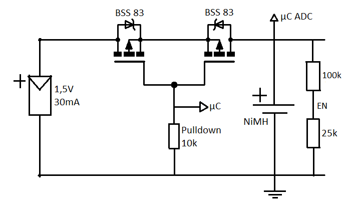

ich möchte einen NiMH Akku (140mAh, 1,2V) mit einer Solarzelle mit 1,5V
und ca. max. 30 mA laden.
Die Schaltung geht dann an einen Schaltregler. Das EN auch, welches
dafür sorgt das bei ca. 1V Zellenspannung der Schaltregler in
"Schlafmodus" geht und kaum mehr Strom zieht. Der Regler ist ein
MCP1640.
Die zwei antiparallelen MOSFET's schalten den Ladestrom der Solarzelle.
Normalerweise sind die im AN-zustand, damit wenn der µC (AVR) keinen
Strom mehr (Zelle < 1V -> Schaltregler geht aus) immernoch weiter
geladen wird aber jedoch nur in die eine Richtung.
Um eine Überladung zu vermeiden schaltet der µC die beiden Mosfet's high
(ergo aus). Hier kommt auch die Frage auf welche Lademethode verwendet
werden soll. Die Zeitgesteuerte Methode geht nicht da der Akku oft nicht
vollkommen leer wieder geladen werden soll. Es soll alles an Energie was
die Solarzellen geben gespeichert werden.(also geht es nicht erst
Solarzelle anklemmen wenn der Akku leer ist und dann mit dem µC die Zeit
stoppen)
Die Temperatur Methode (Zelle wandelt die Energie in Hitze um wenn sie
Voll ist und weiter geladen wird, das wird erkannt und abgeschaltet)
geht nach meiner Anschicht auch nicht, da alles sehr klein ist und
verschiedenen Temperaturen ausgesetzt ist.
Bleibt nur noch die deltaU Methode. Da hab ich aber Zweifel wegen dem
niedrigen Ladestrom welcher zu einem geringen Spannungsrückgang führt
und ob dieser mit dem 10bit ADC messbar ist.
Oder einfach bei 1,45V Zellenspannung die Solarzelle abschalten?
Wie soll ich den Akku am besten vor Überladung schützen?
Ist meine Schaltung so funktionsfähig?
MfG, Steven
> (ergo aus)
Du könntest auch einfach die Solarzelle mit dem FET kurzschließen und ne
Diode vor den Akku setzen. Aber dafür sind die 1,5V natürlich zu knapp
dimensioniert.
Das ist ohne Leistungsanpassung eh kaum möglich.
Ja. Macht auch jede Solarlampe so.
Indem du die Energiezufuhr stoppst. Entweder so wie du: Solarzelle
abtrennen.
Oder indem du die Solarzelle kurzschließt. Das wiederum ginge schon mit
nem kleinen NPN, 2n3904 oder so.
Im Datenblatt vom BSS83 steht nichts davon, dass der sich bei 1V Ugs
sicher einschalten lässt.
Meine Herangehensweise an das Problem wäre folgende:
-Akku mit höherer Spannung verwenden, beispielsweise Li-Ion oder
Reihenschaltung von Zellen
-Solarmodul-Leerlaufspannung unter die Nennspannung des Akkus auslegen
- Low Voltage Step-Up wie den MCP1640 zur Spannungserhöhung einsetzen
- Den uC die Spannung des Solarmoduls und des Akkus messen lassen
- Den uC den Step-Up so steuern lassen, dass der MPP ungefähr
eingehalten wird (nach der Konstantspannungsmethode um eine Strommessung
zu vermeiden).
Da hat man eine Leistungsanpassung mit drin UND der Step-Up beinhaltet
schon die Diode die verhindert dass sich der Akku nachts in das
Solarmodul entlädt. Und man kann den Step-Up abschalten sobald der Akku
voll ist.

Durch die Transistoren werden aber kaum viel mehr als 3mA kommen, wenn
ich das richtig überschlage. Bei so kleinen Spannungen sollte man wohl
die Spannung besser per Last regeln.

Steven J. schrieb:
> Gibt es selbstleitende (n oder
> p) Mosfets die ab 3V Ugs sperren?
Machs nicht so kompliziert. Es gibt PNP Transistoren die ab ner Ube von
0,6V leiten. Das sollte reichen.
Steven J. schrieb:
> Li-Ion/Li-po
> ist schwierig zu laden (CC dann CV) und hätte bedenken wegen der
> Sicherheit ohne einen extra IC (sowas wie MAX1811).
Laden ist bei dem geringen Solarmodulstrom kein Problem und es gibt ja
sowas zum Glück auf fertig. Kauf dir nen Ipod Nano Ersatzakku oder nen
alten Handyakku.
Ne runde NiMH Industriezelle ist jetzt auch kein Platzwunder, vor allem
nicht in nem eckigen Gehäuse.
Steven J. schrieb:
> Wie erkenne ich wenn der Akku voll ist?
An der Spannung. Sobald die Ladeschlussspannung erreicht ist, schaltest
du ab. Bei den geringen Ladeströmen reicht das völlig.
Dein BSS83 ist zufällig einer der wenigen MOSFETs mit herausgeführtem
Bulk, der keine parasitäre Diode hat, die in diesem Fall stört, also
reicht von ihm einer.
ABER: Der BSS38 braucht zumindest -3.2V bis er leitet, und du hast nur
-1.2V, bei lerem Akku gar -0.9V, der leitet also nie. Selbst wenn man
-3.2V per invertierendem Schaltregler erzeugen würde, leitet der BSS83
mit 120 Ohm was bei deinen gewünschten 33mA zu 4V Spannungsabfall führt.
Du könntest deinen Akku also gar nicht laden.
Der 140mAh Akku verträgt laut Varta Datenblatt 14mA Ladestrom dauerhaft,
da kann deine beiden Solarzellen in Reihe direkt dran, denn miss mal was
bei denen im stockdunmklen bei 1.3V fliesst. Es werden nur Mikroampere
sein, so sparst du die Rückwärtsstromdiode und deren Verluste. Zudem
bringt eine 44mA Solarzelle in Deutschland draussen (Hausdach
Südrichtung ohne Bäume) im Schnitt (nachts wie tags) nur 100uA, ein
Überladen ist also ausgeschlossen, eher die Frage, ob die
Selbstentladung (10% pro Monat maximal) nicht grösser ist..

Hmm. Ich habe mich mal in Diagrammdeutung versucht:
1000W/m² (feinste Sommersonne) -> Leerlaufspannung 1,89V -> 13mA bei
1,5V
Ist zwar noch etwas hin. Aber: Winter, wolkenverhangen, 200W/m² ->
Leerlaufspannung könnte noch bei 1,73V sein, aber fließt da noch Strom?
Müsste man das aus den Diagrammen rauslesen können (wenn man Ahnung
hat)?

Strom linear zur Beleuchtunsstärke. Aber Winter wolkenverhangen gern
auch nur 50W/m². Wenn so richtig schwarze Wolken sind.
Bei der Leerlaufspannung fließt definitionsgemäß nie Strom.
Umpp wird etwas absacken, so auf 1,4V vielleicht. Impp ist Imppmax *
50W/m²/1000W/m² = 650uA. Also so ziemlich gar nichts.
Das ist das bereits bekannte Problem der Solartechnik: Im Dunklen
nutzlos.
Wenn im Winter die Sonne scheint, gehts nochmal auf so 300W/m² hoch,
aber durch die meistens suboptimale Ausrichtung kommt davon wenig auf
dem Solarmodul an.
THOR schrieb:
> das bereits bekannte Problem der Solartechnik: Im Dunklen nutzlos.
Das ist schon klar. Ich wollte damit nur ausdrücken, dass ist das, was
man aus dem Datenblatt noch ermitteln kann. Die 'Sommerwerte' kann man
ja aus den Diagrammen und der Tabelle nachvollziehen.
Die 1,4V: Ist das geraten? Erfahrungswert? Ergibt sich das aus dem
Verhältnis der Leerlaufspannung bei den verschiedenen
Beleuchtungsstärken? (Würde bei mir 1,37V ergeben bei 200W/m², bei
50W/m² noch darunter)

Man schalte einfach eine Schottky-Diode gegen Rückstrom in Reihe und alles ist gut
Habe ich genau so in einem solargetriebenen PIR getriggertem Notlicht gesehen. Der Akku war ein 2000 mAh Li 16450(?). Das fand ich nun etwas optimistisch. :)
