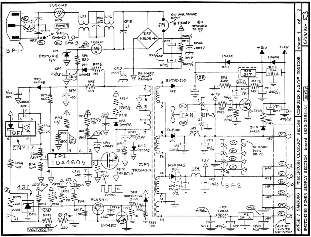

Habe ein Macintosh den ich gerne wider zu laufen bringen will .
Alle Elkos getauscht die alten waren ausgelaufen .
Nun zu mein Problem habe den Mac eingeschaltet und das Netzteil taktet
nur
ich weis nicht wo ich mit der Suche beginnen soll ?
Ich denke das hier schlaue Köpfe sind die mir weiterhelfen können .

Elko getauscht ,dioden geprüft alle drei sind ok .
Habe die Sekundär seite mit einem Labornetzteil geprüft
5 Volt ohne DP6 alles ok ,12 Volt ohne DP7 alles ok ,
wenn ich aber ohne DP5 die Spannung hochdrehe so auf 4 volt steigt die
Ampere sehr an darf doch nicht sein
MFG.
Das ist wahr. Du hast das ja sicher ohne Last probiert, was bedeutet,
das z.B. der LM317 im Eimer ist, der Siebelko nach DP5 oder einer der
kleinen Dioden um den Regler herum. Kann auch der 7812 sein, auch die
gehen ab und zu mal kaputt.
Die Mac Platine darf bei allen Tests nicht angeschlossen sein, sonst ist
sie in Gefahr.

Mark S. schrieb:
> Das dürfte kaum kurzschlussfest
> sein.
Der TDA4605 macht das nicht über einen Shunt, sondern über die
Hilfsspeisewicklung auf dem Trafo. Pin 1 wird gemessen und damit die
Breite der Pulse geregelt. Wird ein Punkt überschritten (V2S max. an Pin
2) werden die Pulse zurückgeregelt - das ist der Overload Zustand.
Weiteres im Datenblatt.
Die Applikation von Siemens ist aber nicht so von hinten durch die Brust
ins Auge wie der Samsung Verhau aus dem Apple. Die haben noch einen OK
und TL431, auf die Siemens im DB komplett verzichtet.

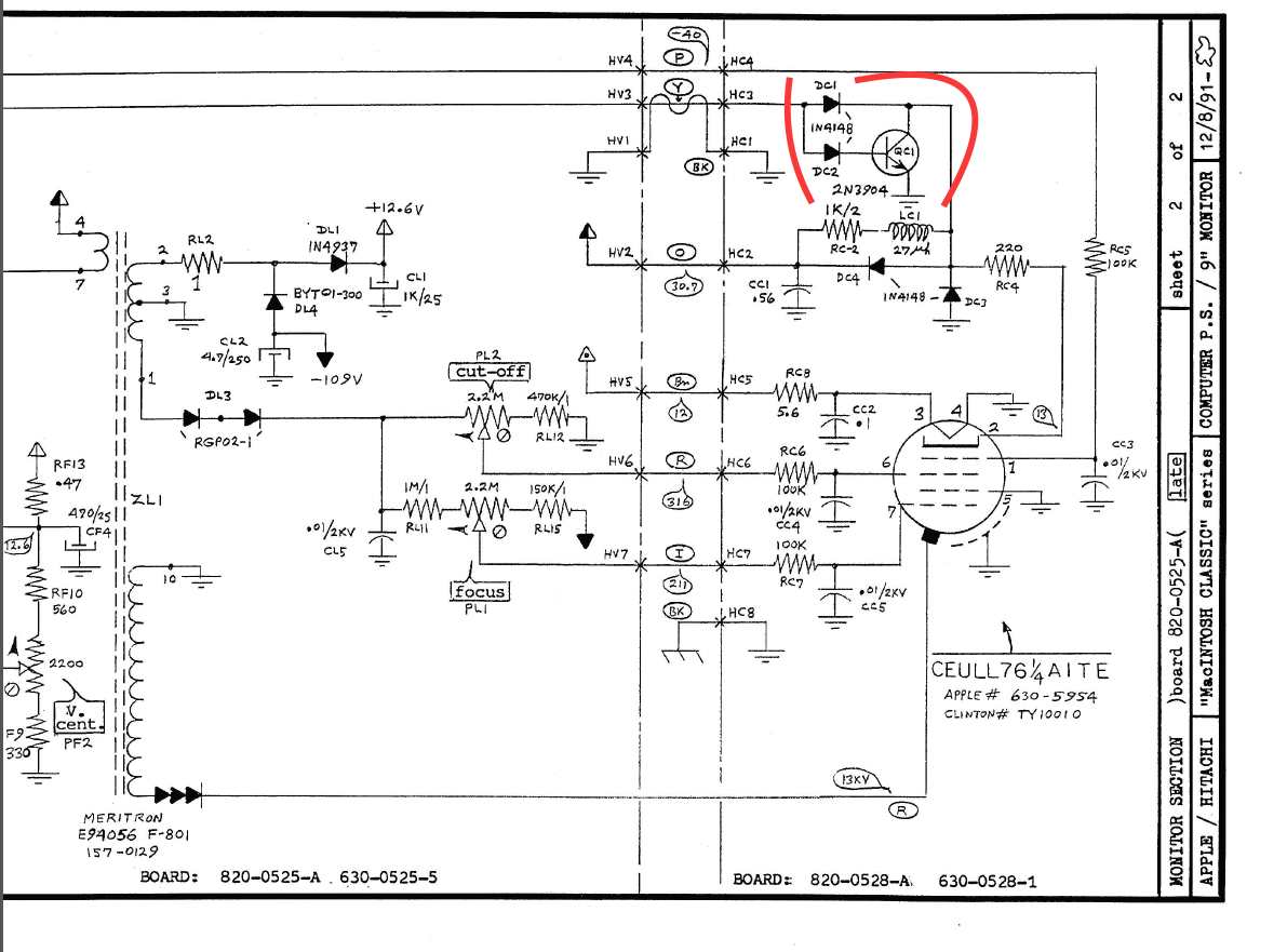

Hallo
Ich bedanke mich erstmal bei allen die mir geholfen haben .
Vielen Dank . Habe wohl den Fehler gefunden die leitung vom LM317 hat
jetzt kein kurzschluss mehr lag an der Bilröhrenleiterplatte zwei kleine
Dioden
1N4148 hatten vollen durchgang keine Sperrichtung und ein Transistor
2N3904 war defekt morgen zusammen bauen und ich hoffe der Macintosh tut
es wider
gebe morgen bescheid .
MFG.
