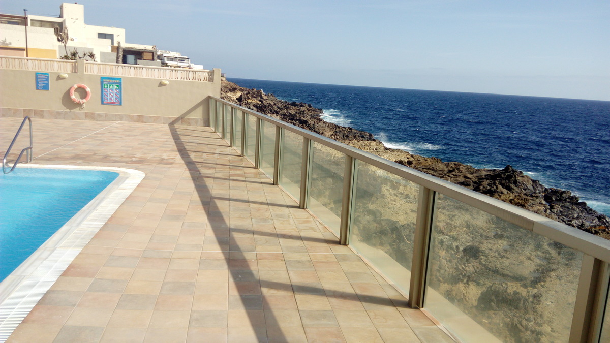

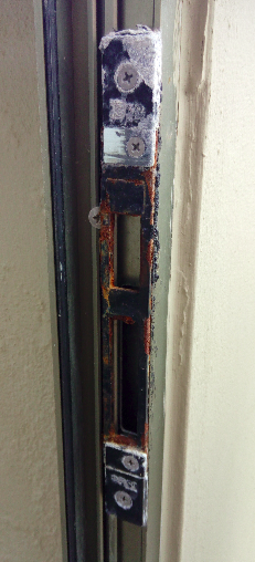

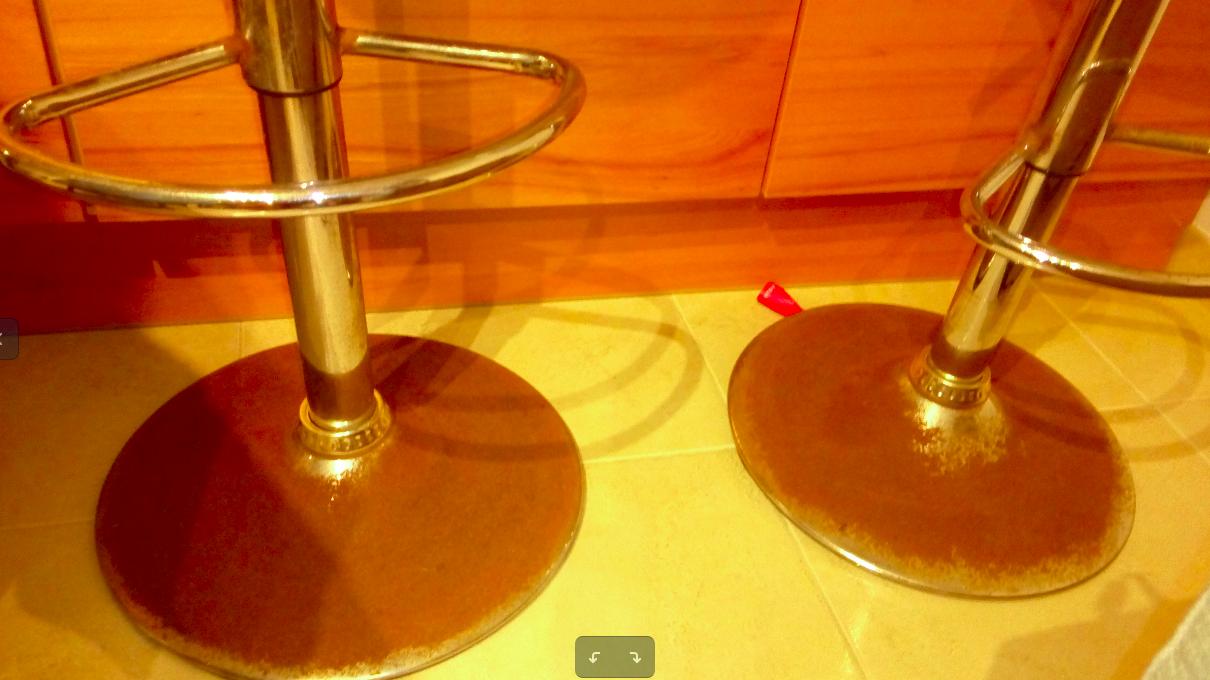

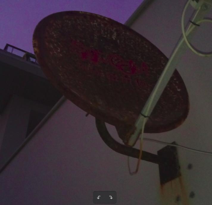

Liebe alle, ich mach gerade Urlaub in einer Ferienwohnung direkt am Meer (ca. 25 Meter bis Wasser, felsige Küste, Pool davor). Wer sich heimlich so ein Haus am Meer wünscht, der sei gewarnt: Es ist unglaublich, wie der bei starkem Wind auftretende, feine Salzwasser-Sprühnebel der Technik zusetzt. Ich hab das gar nicht gleich gemerkt, nur als ich mal kurz Fernsehen wollte (ok, muss man ja nicht) - hat der nicht funktioniert. Kein Wunder bei der Ansicht von hinten und dem Zustand der Schüssel. Außerdem noch 2 ehem verchromte Barhocker von unten. Alles Andere ist aber sehr in Ordnung und es ist traumhaft hier.. 26 Grad und Sonne satt.. :-)

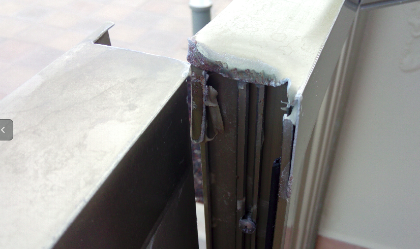

Was glaubst du wohl, warum unter erfahrenen Hauseigentümern als Faustregel gilt keine Alu-Fensterrahmen näher als 2 km zur Küste? Natürlich verkaufen dir ortsansässige Fensterbauer trotzdem Alu, und nach ein paar Jahren gerne wieder, und wieder, und wieder. Wer trotzdem Alu haben will sollte wenigstens eloxiertes Alu statt pulverbeschichtes nehmen.

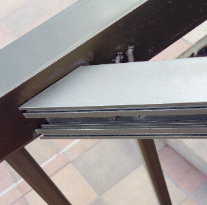

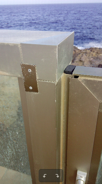

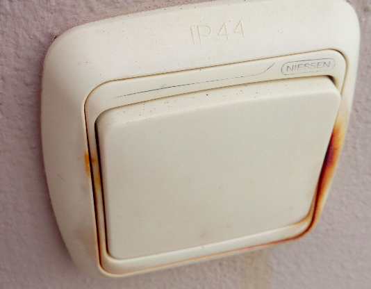

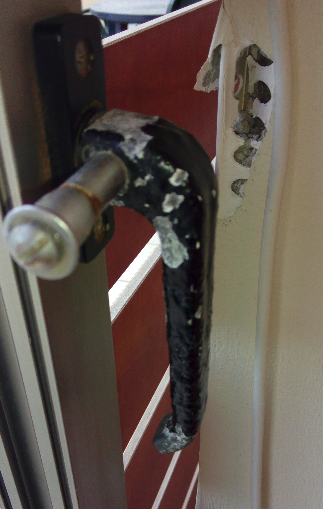

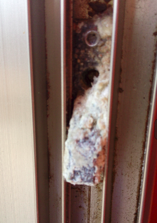

Bernd F. schrieb: > Nur die Schrauben (V4A / 1.4571) sind ziemlich rostig. > > Meeresnähe ist nicht ohne! > > Grüße Bernd Ich habe mit den o.g. Hinweisen (Alu etc.) mal genauer hingesehen, und ich glaube, ich kann z.B. dem Bernd als Metallbauer viel Freude machen! :-) Witzig ist der "selbstdesignte" Türanschlag, die innovativen Profilbefestigungen und der Schiebetürgriff mit der Putzkante als Stopper.. :-) Den Außenschalter mit "IP44" drauf mag ich irgendwie nicht gerne anfassen.. Ich würde mal sagen, die Hütten hier sind für Deutsche Deppen-Investoren "mal schnell auf hübsch" gemacht und dann als Spekulationsobjekte verkauft. Bin jetzt noch etwas beruhigter, dass ich das nur 2 Wochen gemietet habe..

Rainer U. schrieb: > es ist trotz allem > toll hier / man kann ja auch anders fotografieren.. :-) Sogar ein Reserve-Meer (links im Bild) ist vorhanden. :) Da würde ich auch gerne sein. Korrosion hin oder her... Gute Erholung und einen langen Urlaub wünsche ich Dir! MfG Paul
In welcher Ecke auf dieser nördlichen (oberen) Hemisphäre ist das denn zu Gange? An der Ostsee kann das ja wohl nicht sein? Dort gibt es solche Probleme glaube ich eher gar nicht! Also liegt das wohl eher am Salzgehalt des Wassers, als an der reinen Feuchtigkeit? Und ja, was dem Menschen gesundheitlich gut tut, muß dem Material nicht auch zwangsläufig dienlich sein? Außer dem gesteigerten Bedarf der Erneuerung.

Wenn ich eine Markise eines große deutschen Herstellers repariere, zeigt sich einiges an Korrosion. Die nur dünn galvanisch verzinkten Teile und Schrauben sehen übel aus. Strangpressprofile mit Pulverbeschichtung sind im Grenzbereich. Aluminiumgussteile sind wirklich übel, hier löst sich die Pulverbeschichtung und weißes Pulver ist an der Oberfläche. Gut erhalten sind die feuerverzinkten Teile. Schäden an Motoren, bzw. an der Steuerelektronik hatte ich bisher nicht. Grüße Bernd

Rainer U. schrieb: > (Alu etc.) Sieht aus, als wären da überall Batterien ausgelaufen...
