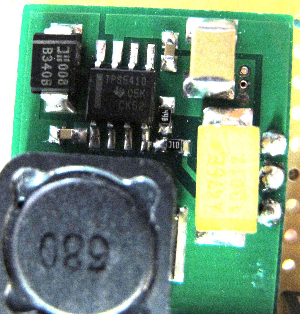

ich möchte für eine Schaltung die Stromversorgung abschalten, wenn die
Spannung unter eine bestimmte Schwelle fällt.
Ich verwende diesen Schaltregler von Conrad: 167805 (Schaltregler Typ
W78 Conrad W78-5V0 Gehäuseart Vertikal Ausgangsspannung 5 V
Eingangsspannung 7 - 34 V Ausführung Schal).
GND dieses Schaltregler wird erst durch einen IRLU 2905 zugeschaltet.
Zum Starten überbrücke ich den IRLU 2905 mittels eines Tasters. Dann
wird der IRLU 2905 durch den AVR durchgeschaltet.
Jetzt habe ich aber festgestellt, dass der IRLU 2905 ca. 7-8 Volt
liefert, wenn abgeschaltet wird...
Den zu groß dimensionierten IRLU 2905 verwende ich, da ich die für alles
mögliche verwende und hier in großer Stückzahl habe.
Ich verwende einen 100K Basis-Widerstand.
Jetzt vermute ich, dass
a) der Basiswiderstand falsch dimensioniert ist
b) man den Schaltregler so nicht mittels eines FET steuern kann?
Danke und Gruß
Christoph

hi,
stellt sich mir erstmal die Frage, was macht denn der Schaltregler, wenn
GND abgeschaltet ist. Sperrt der dann den Output zuverlässig oder kommt
da noch irgendwas 'blödstromiges' raus?
Wenner sperrt, dann gut.
Grundsätzlich kann die Anschaltung dann schon so erfolgen, allerdings
sind 100K als Gate-Widerstand für den IRLU2905 schon ein wenig hoch
gegriffen.
Es soll ja kein Basisstrom fliessen, sondern ein Gate geladen werden,
damit der MosFet durchschaltet. Scheint ja auch zu funktionieren.
Nächste Frage die sich stellt: wer schaltet denn den MosFet wieder ab
oder besser, wie wird das Gate entladen? Zieht ein Widerstand das Gate
gegen GND, wenn der AVR die Spannung nicht aufrecht erhält?
Mach doch mal ein paar Versuche, den Schaltregler nicht per Überbrücken
zu schalten, sondern per Potential am Gate an- und abzuschalten.
Grüssens, harry

@  Ch Sp (spelli)
Keine gute Idee. Masse schalten geht oft ins Auge. Schalte VCC mit einem
P-Kanal MOSFET.
Seit wann haben MOSFETs ein Basis?
Zeig mal deinen Schaltplan? Der GATEwiderstand muss vom Gate nach GND
gehen, aka Pull-Down. Trotzdem ist das Schalten der Masse nicht gut.
Jo.
OP #2705557
einen Schaltplan habe ich so nicht. Ich habe mal die Stromversorgung in
Eagle erstellt (angefügt).
Ja, das heisst natürlich nicht Basiswiderstand...
In einem anderen Fall schalte ich so einen LM2950Z - daher hatte ich das
hier auch so machen wollen.
Dummerweise habe ich das jetzt so schon gelötet...
Vielleicht wäre noch wichtig zu sagen, dass ich den AVR noch nicht
verlötet hatte. Der IRLU 2905 ist -ausser dem Widerstand- am Gate
unbeschaltet.
OP #2705993
Hallo hinz,
ich möchte mich herzlich für deine Hilfe bedanken! - Ich probiers damit
morgen!
Eine Frage noch, laut Datenblatt ist ein "open collector output logic"
für den ENA Pin möglich - also ein Pin vom AVR oder lieber über einen
Transistor?
Toll, dann kann ich mir den ganzen FET sparen!
> Transistor?
Die AVR haben AFAIK keine o.C. Ausgänge, also wird schon noch ein
Transistor fällig, entweder BS170/2N7000 ohne weitere Widerstände, oder
BC547 mit Basisvorwiderstand und Basis-Emitter Widerstand.
