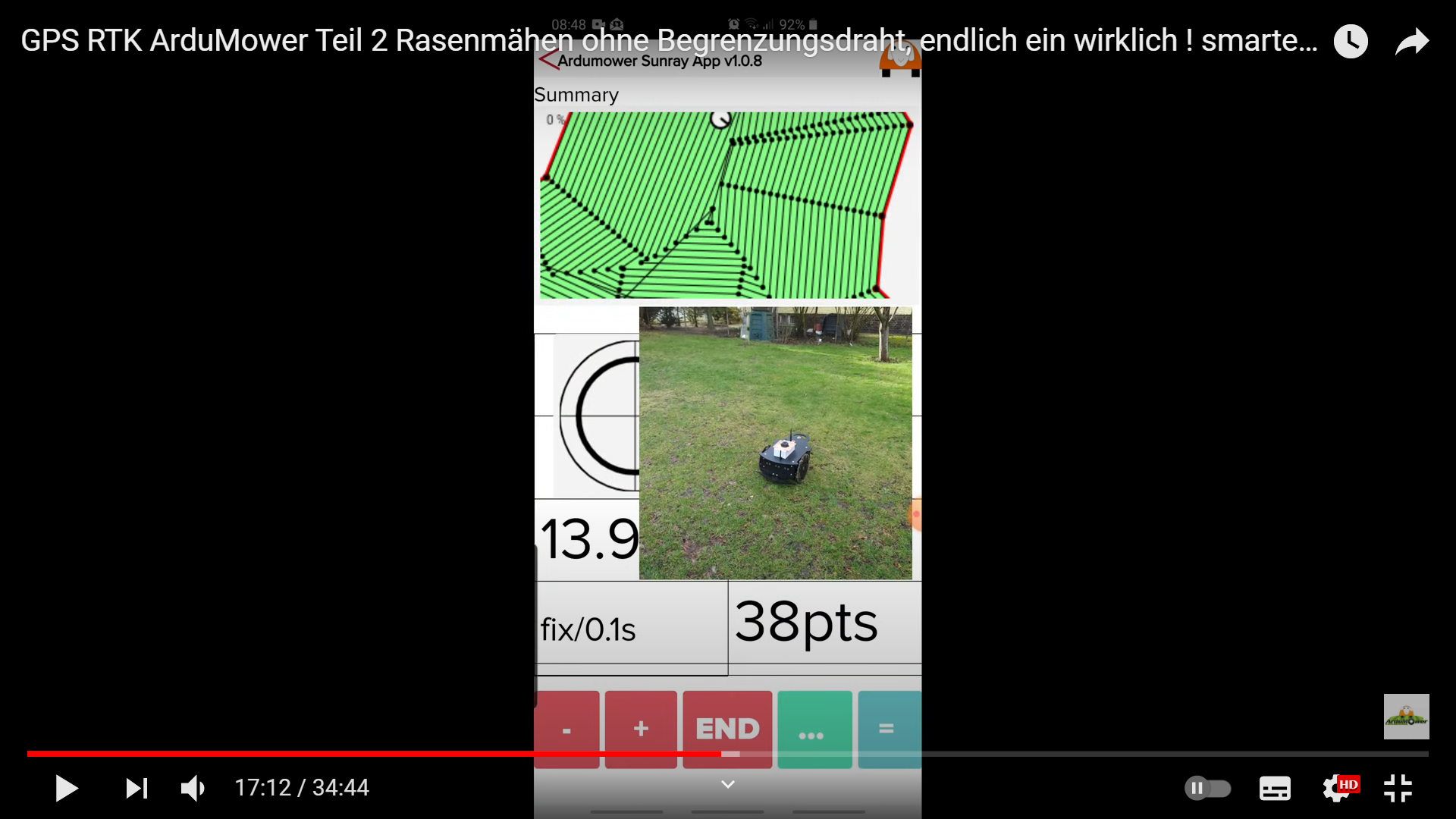

Wobei der Ardumower sein Gebiet nicht einfach "Bahn für Bahn" abfährt,
sondern sein Gebiet schon nochmal in kleinere Polygone aufteilt.
Siehe Minute 18:05 https://www.youtube.com/watch?v=QT4dSrSzJAc
--> Die Frage ist, mit welchem Algorithmus wird diese Map so erstellt?
Muss da der Kunde selbst seine "Polygone" & "Richtung zum Mähen pro

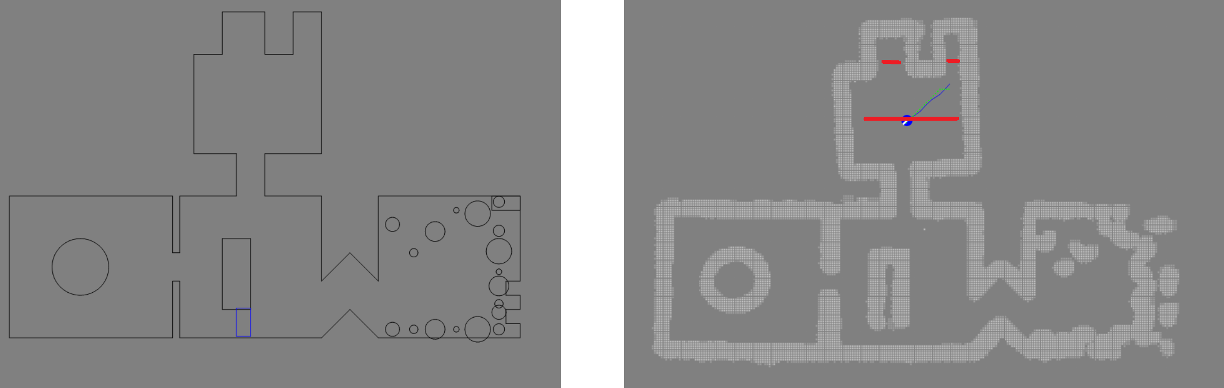

Eine simulierte Umgebung (links) aus Sicht des Roboters (rechts als
Gridmap, also als 2D-Array. Die vom Laserscanner detektierten
Hindernisse (weiß) sind hier bereits um den Radius des Roboters
vergrößert, so dass nur die befahrbaren Punkte in grau dargestellt
werden).
Was ich mir vorstellen könnte:
- Extrahiere aus den zusammenhängenden freien Feldern im Array
horizontale oder vertikale Linien
- Fasse benachbarte Linien mit benachbarten Endpunkten zu Linienblöcken
zusammen (habe ich in der Grafik mal durch die roten Balken für den
oberen Raum angedeutet). Diese Blöcke haben zwei Eck- oder
Ein-/Ausfahrtpunktepaare.
Wenn mich nicht täuscht, muss man dann "nur" noch die
Ein-/Ausfahrtpunktepaare der Linienblöcke auf kürzestmögliche
Verbindungswege untersuchen (Travelling Salesman?).
Praktisch steht allerdings im Weg:
- Die Lage der Map wird durch den Startwinkel des Roboters bestimmt. Sie
kann auch z.b. 30° gedreht sein. Das müsste man transformieren.
- Real ist die Map nicht statisch. Für einen Staubsaugerroboter ist in
der Regel die liegengebliebene Sporttasche als temporäres Hindernis
nicht in der Karte verzeichnet. Sie wird erst unterwegs von den
Nahfeldsensoren erfasst und bringt den Masterplan unter Umständen
gewaltig durcheinander.
Hallo, Kannst du das vielleicht konkretisieren? Ich würde nämlich gern
im Detail verstehen, was du damit meinst :D...
Grüße

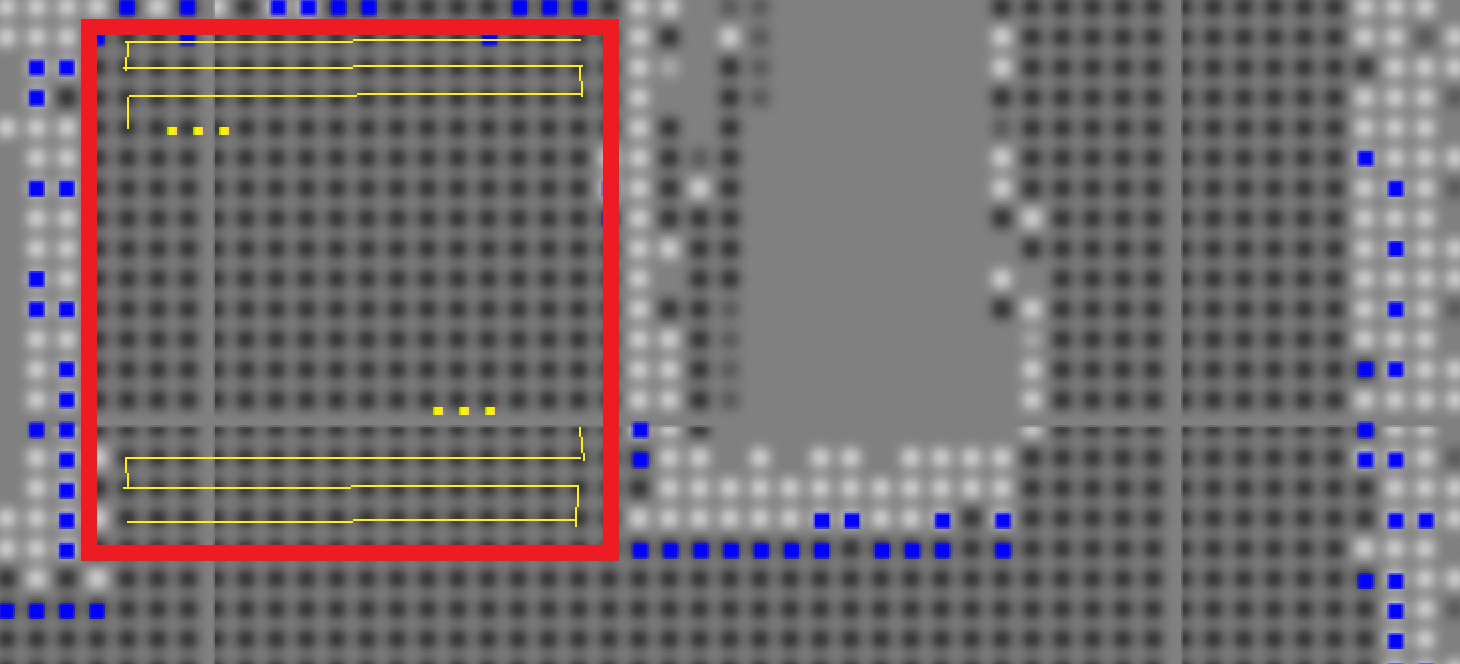

Du kannst doch die Karte Zeile für Zeile durchgehen und Dir befahrbare
Linien herauspinnen (pro Zeile eine Liste von 1D-Linie mit StartY und
EndY).
Anschließend suchst Du von oben nach unten diese Zeilenlisten durch und
vergleichst mit dem Nachbarelement, welche Linien mit StartY und EndY in
etwa (+/-2) übereinstimmen, so dass sich ein zusammenhängend abfahrbarer
Block bildet.
So einen Linienblock (Bild) kann man im einfachsten Fall im Zickzack
abfahren. In angehängten Bild fange ich unten links an, dann endet das
Muster oben rechts. Würde ich unten rechts anfangen, wäre der Endpunkt
oben links.
Das ist nicht immer so: Hätte der gezeigte Block eine Zeile mehr, würden
Start und Endpunkt auf der gleichen Seite liegen. Das wird einfach
dadurch bestimmt, ob die Anzahl der Linien im Block gerade oder ungerade
ist.
Letztlich entscheidend: Es gibt vier mögliche Startpunkte (Du kannst
Start- und Endpunkt auch tauschen), zu jedem Startpunkt aber nur genau
einen Endpunkt.
Egal, welcher der vier Startpunkte genutzt wird, innerhalb des Blockes
ist der zu fahrende Weg gleich. Nach außen betrachtet kommt man aber
jeweils an einem anderen Endpunkt an. Das wird wichtig, wenn man
abschlie0end versucht, den Weg zwischen den Linienblöcken möglichst kurz
zu halten. Hier muss man jeweils die vier möglichen Startpunkte aller
Linienblöcke testen.
Das wird beim Roboter rechnerisch recht kostspielig, weil er sich nicht
einfach wie der Druckkopf am 3D-Drucker über die Hindernisse
herüberlupfen kann, sondern erst mit dem Pathfinder die Länge der
Verbindungen suchen muss.
Bei n Blöcken sind das (wenn ich mich nicht verrechnet habe) 8*(n)(n-1)
resultierende Verbindungen. Bevor man sich dem optimierten
Verbindungstesten hingibt, müssen so bei z.B. 30 Blöcken erst einmal
7000 Wege generiert werden.
Da könnte ich mir vorstellen, dass man da in der Praxis doch etwas
pfuscht. Viel mehr als ein Raspi-Äquivalent haben auch die intelligenten
Sauger nicht an Bord.

Um das aber jetzt komplett zu verstehen:
In deiner Variante werden diese "Blöcke" (bei dir rot umrandet) nicht
automatisch generiert, sondern das muss man dann selbst machen? Oder
hast du hier gedanklich bereits einen "Kantenalgorithmus" implementiert,
der dann automatisch dieses Rechteck erstellen kann? Wie sieht es dann
aber aus, wenn die Kanten nicht 90° sind...?
Grüße

Nein, das gießt man in Code. Im Bild einmal aus zwei benachbarten Zeilen
die extrahierten Linien farblich markiert (blau/gelb). Am rechten Rand
umkringelt ein Sprung (Da würde der Punktevergleich nicht passen).
Rechteckig muss ein Linienblock auch nicht sein (rot umrandet, könnte
auch ein Trapez, ein Parallelogramm oder etwas Bauchiges (ich, aber ohne
Arme und Beine) sein).

Okay, ich glaub, ich weiß ungefähr auf was du hinaus willst...Nur bis
auf das letzte Detail hab ich das ehrlich gesagt noch nicht verstanden.
Speziell bei Hindernissen oder sehr verwinkelten Flächen ist das dann
wahrscheinlich eher schwierig, oder?

Mir geht's in erster Linie um die Machbarkeit, und nicht um die
Sinnhaftigkeit :D... Mag sein, dass das mit bisherigen Methoden ganz gut
geht, aber vielleicht geht es ja mit anderen Methoden noch besser...
Also deshalb abschließend nochmals die Frage:
Kann sich jemand hier vorstellen, mit welchem Algorithmus diese Karte so
unterteilt wurde, wie in Minute 18:05 zu sehen ist?
https://www.youtube.com/watch?v=QT4dSrSzJAc&t=1066s
Grüße
OP #6693548
Klar, Bild im Anhang. Nur ist das da eben leider nicht so ganz gut
sichtbar...
Die schwarzen Punkte sind die Punkte, die er nacheinander anfahren soll.
Die schwarzen Linien sind die vorhergesehenen Strecken, wie der Mäher
dann fahren soll.
--> Hier wird halt irgendwie die Karte einigermaßen gut unterteilt, und
ich frage mich: Wie genau funktioniert diese "Aufteilung".
