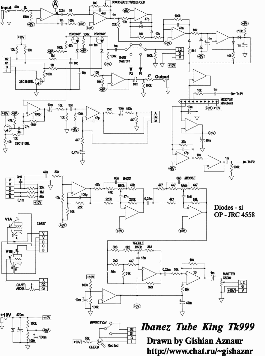

ich bin dabei, einen Röhrenverzerrer zu bauen und habe als Vorlage die
Schaltung des "Ibanez Tube King TK999", der leider schon sehr lange
nicht mehr produziert wird, hergenommen. Im Prinzip sollen die
Röhrenstufen spannungsmäßig übersteuert werden. Sie begrenzen das Signal
weicher als Halbleiter, was den warmen Sound ausmacht. Angesteuert
werden sie durch den NJM4558. Eine OPV-Stufe mit fest eingestellter
Vertärkung, die 2. OPV-Stufe mit regelbarer Verstärkung über ein 500k
Poti als Gegenkopplung. Dann folgt der Eingang des ersten
Triodensystems.
Meine Frage: Was bewirkt der Transistor (2SC1815BL) ganz links im Plan
(bei dem der Emitter über 10k gegen Masse geht), der über einen
Kondensator (27nF) mit dem invertierenden Eingang eines OPVs verbunden
ist? Die nachfolgende OPV-Stufe hat das nicht. Dort geht der inv.
Eingang über eine R-C Kombination (10k-0.47µ) gegen Masse.
Vielen Dank im Voraus.

Der Transisotr bildet mit den beiden Widerständen und dem Kondensator
einen Gyrator. Zusammen mit dem C=27 nF bildet das einen Schwingkreis.
Dadurch, dass der am invertierenden Eingang angeschlossen ist, bekommst
Du am OP-ausgang einen Frequenzüberhöhung bei 1,4 kHz mit einem
Gütefaktor von Q=0,42.
