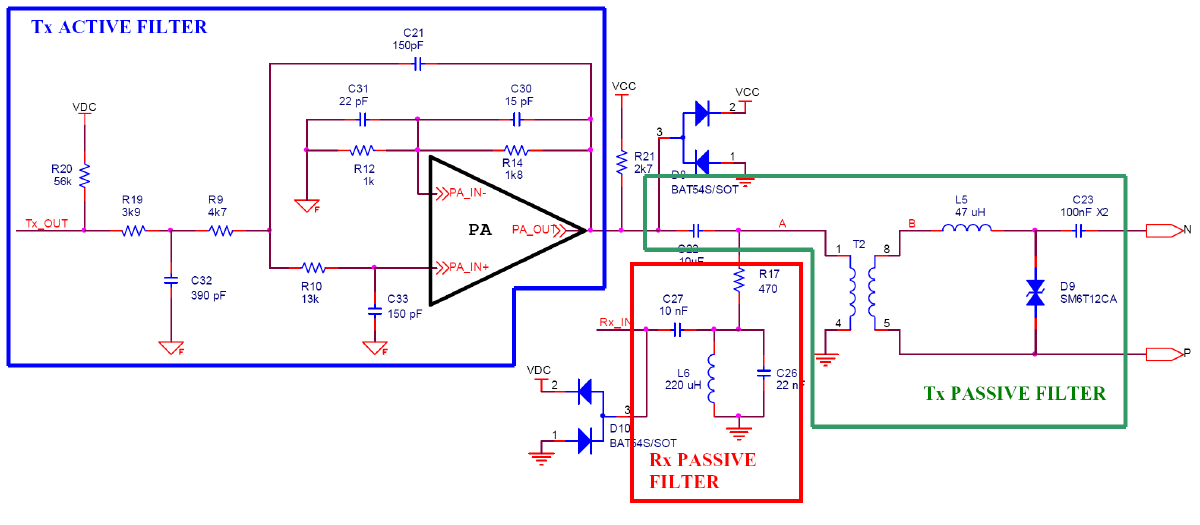

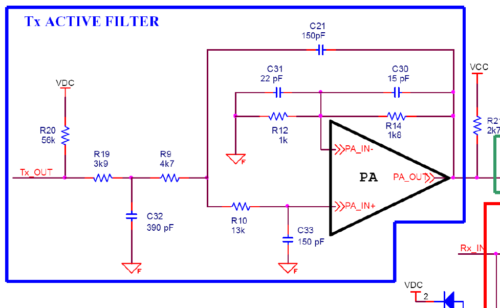

>Was genau bewirken C30 und C31 ?
Sieht nach einer etwas esotherischen Frequenzgangkompensation des
Spannungsteilers R12, R14 aus.
R2 ist eigentlich überflüssig, weil der OPV ja einen aktiven Push-Pull
Ausgang hat. Vielleicht kommt er aber nicht ganz bis VDC ran, sodass
hier R2 als Pull-Up nachhilft.
R20 ist ein Pull-Up, der nur im Zusammenhang mit der signalquelle
erklärt werden kann.
#2812248

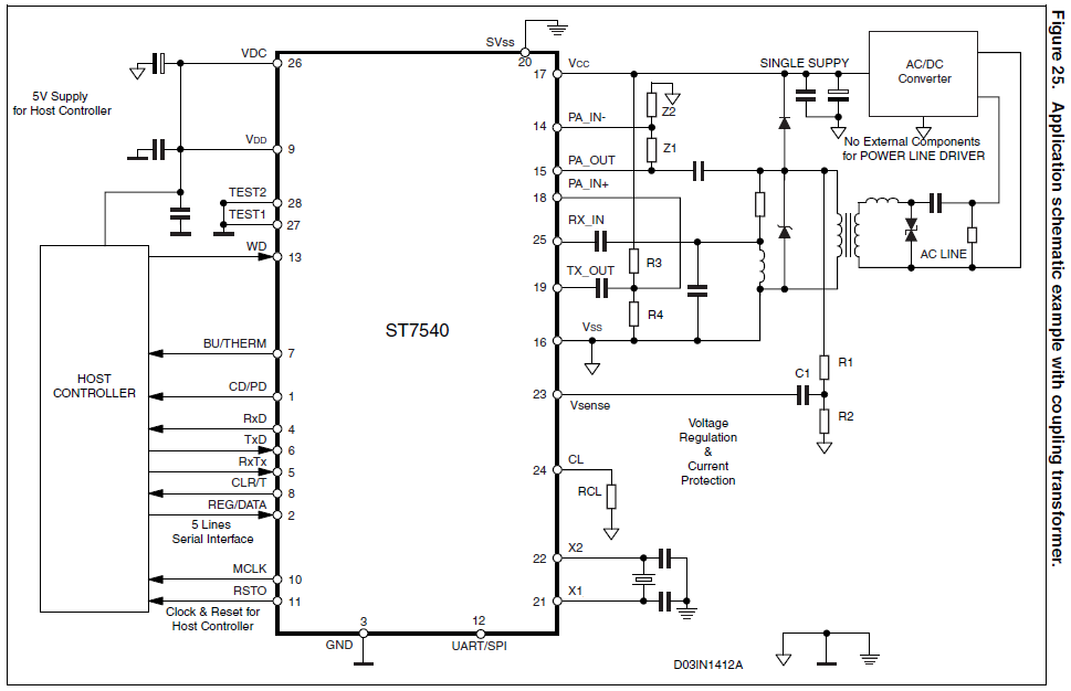

>Woran soll man sich eigentlich halten, wenn Beschaltungen im Datenblatt
>anders sind als in Application Notes zu dem Baustein?
Jetzt, wo erkennbar ist, daß der PA einen Übertrager treiben muß, wird
der Sinn von C30 und C31 klar: Zunächst wird wohl die undedfinierte
Eingangskapazität des PA mittles C31 auf einen definierten Wert
angehoben. Das hat aber eine Aufzehrung der "phase margin" zur Folge,
was sogleich mit der "phase lead" Kapazität C30 kompensiert wird.
Dieses Vorgehen ist aber eher ungeschickt. Besser wäre es, C31
wegzulassen und mit einer kleineren "phase lead" Kapazität zu
kompensieren. Damit erreicht man in der Regel stabilere Verhältnisse.
#2812416
>Lässt sich das im Voraus berechnen oder ist das eher Try&Error in der
>Simulation?
In der Simulation "sieht" man diese Bauteile natürlich auch, wenn der
Simulator und die Modelle was taugen und man auch den Übertrager mit
Last richtig simulieren kann. Aber wahrscheinlicher ist, daß die
konkreten Werte einfach in der Prototypschaltung gewonnen wurden.
