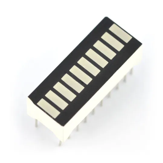

Hallo Zusammen,
Ich suche so einen LED-Bargraph, nur etwas größer. Also nicht mehr LED's, sondern jede einzelne LED etwas größer. Hat irgendjemand einen Tipp für einen Suchbegriff? Ich finde nur diese Baugröße.
Es wäre schön, wenn man die einzelnen LED's vernünftig von einigen Meter Entfernung erkennen könnte. Also gerne eine Gesamtlänge von 7 bis 10 cm und 2 bis 3 cm breit.
Oder geht das nur mit einzelnen LED's und Eigenbau?
Danke für eure Hilfe
Denis

Joa, wird wohl auf Selbstbau rauslaufen.
Ich überlege gerade, dass man dazu aber nicht zwingend große LED's benötigt. Wenn man einfach eine diffuse durchsichtige Platte hätte, könnte man mit etwas Abstand jede normale LED nutzen. Man müsste halt die einzelnen Streifen abtrennen, damit nicht die ganze Platte leuchtet. Ist nur die Frage, wie bekommt man so eine Platte...
Warum sollte eine Firma so Riesen-Dinger zusammensetzen die auch du in jeder gewunschten Form und Anzahl kombinieren kannst.
Hier ein Segment
https://www.reichelt.de/de/de/shop/produkt/flaechen-led_100_mcd_10x20_mm_gruen-31494
oder
https://www.reichelt.de/de/de/shop/produkt/flaechen-led_50_mcd_5x20_mm_rot-31474
aber mehr Fläche heisst auch mehr LED ggf. in Reihe, ein LM3914 kann das.
Eine wichtige Information hast du vergessen: Bei welcher Beleuchtungsstärke möchtest du die Anzeige erkennen können. Viel Fläche erfordert in heller Umgebung einen hohen Lichtstrom.
Ist halt mechanisch erheblicher Aufwand, den man sich bei Wahl geeigneter LEDs sparen kann.
Es gibt auch LEDs in rechteckiger Bauform:
https://www.reichelt.de/de/de/shop/kategorie/flaechen-leds-3015
Z.B. bei Modulor, Stichwort "Transluzent" (nicht durchsichtig, aber durchscheinend, diffus)
https://www.modulor.de/plexiglas-gs-weiss-milchig-zuschnitt-moeglich.html

Man könnte die einzelnen Balken mit Abschnitten der relativ neuartigen LED Neon Stripes realisieren, wenn man nicht groß mechanisch werkeln will. Diese Stripes haben über den LEDs eine eingetrübte Silikonwurst, die das Licht so streut, das es wie eine Neonröhre aussieht. Ob du dafür einfarbigen Streifen nimmst, oder RGB, oder die seriell steuerbaren, mußt du, anhand deines Projektes entscheiden.
