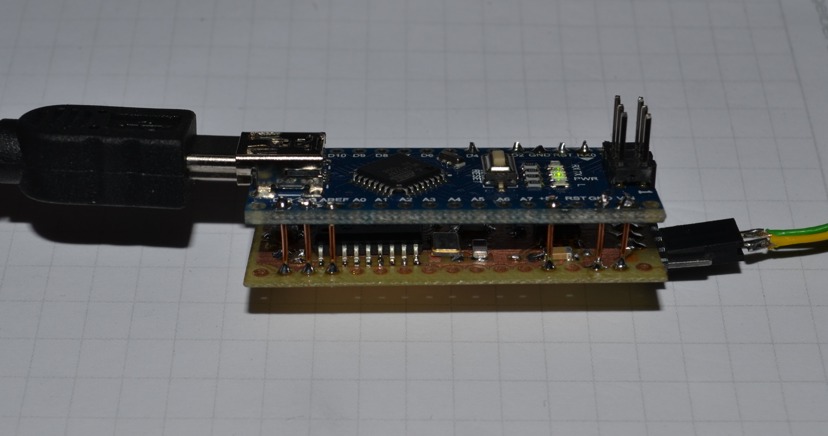

Thomas F. schrieb:
> Ich habe mir vor kurzem eine kleine Platine für einen
> Arduino-Nano-China-Clon gemacht.
> Das Projekt hat sonst nichts mit der Arduino-Welt zu tun, ich nutze
> einfach nur die Hardware.
> Schaltplan hänge ich einfach mal an.
hast du denn schon laufenden code? soll dein projekt ein USB->CAN
interface werden oder noch mehr?

#4412484
Marc S. schrieb:
> als Hardware Basis verwende ich auch einen nano Klon und eine fertige MCP >
Platine für 2,50€ vom Chinesen.
Interessant, ich wusste gar nicht dass es die auch schon gibt. Für den
Preis lohnt sich selber bauen eigentlich nicht mehr.
Habe mal ein Bild angehängt: Es soll eigentlich nur ein
USB-CAN-Interface werden.
Ja, aber noch nicht ganz fertig. CAN -> USB funktioniert. Das Senden von
eigenen Botschaften fehlt noch. Ist aber alles in Assembler geschrieben.
Die nano-Clone haben den Nachteil dass diese den CH341-Chip für USB
verwenden und nicht die FTDI.
Viele PC-Software prüft aber auf den FTDI-Treiber bzw. nutzt dann
Bibliotheken die nur mit dem FTDI-Treiber und nicht den CH341 zusammen
arbeiten. An diesem Problem hänge ich seit ein paar Tagen.
OP #4412671
Thomas F. schrieb:
http://www.aliexpress.com/item//32581650373.html hier sogar für 1,52€
inklusive versand!
sieht schick aus! meins ist nicht so hübsch - die platinen sind fliegend
verkabelt ;)
