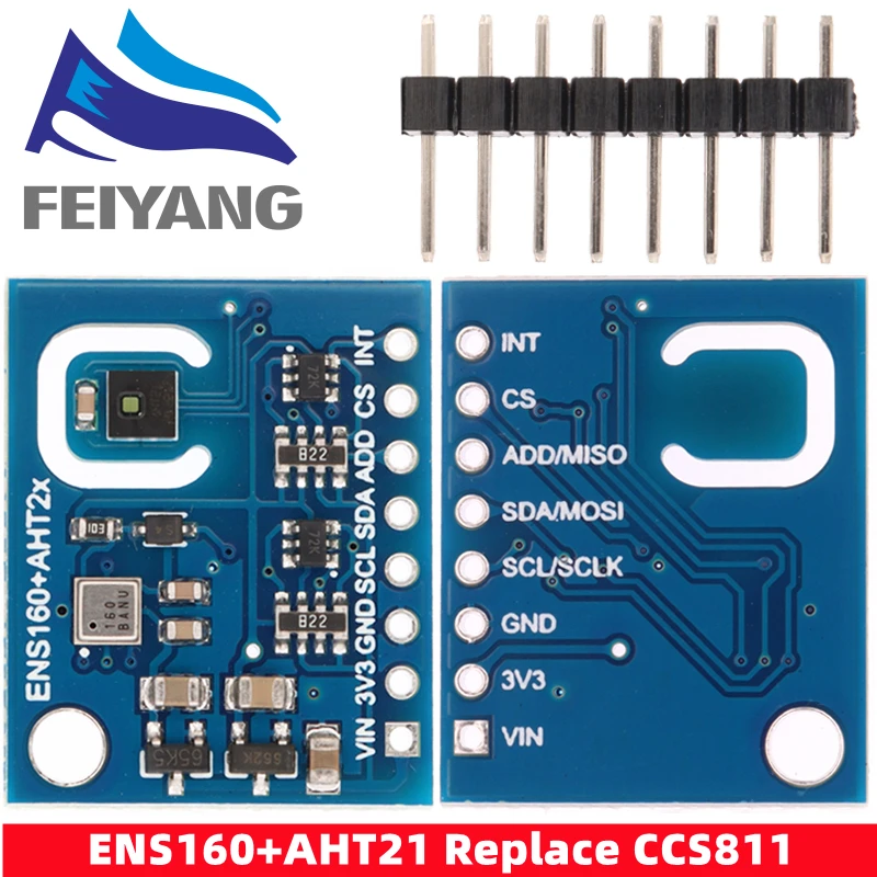

Hallo Liebe Mitbastler.
Ich habe vor ein paar Monaten beim anlöten an einer dieser ENS160+AHT21 Platinen Leider an dem Vin Pin 5 Volt angelegt Und Dachte das wäre ok. (Nutze sonst nur 3,3 Volt dafür.)
Leider Lagen Diese 5 Volt auch sofort auf der 3.3 Volt Leitung an. Laufzeit in dem "Fehlerzustand" ca. 30-50 Sek.
Habe dann 3,3 Volt an den 3,3V Eingang gelegt (nicht Vin) und siehe da läuft. Das wieso lasse ich mal offen.
Was mich aber stört ist ein leises aber doch gut hörbares Fiepen was diese eine Platine seitdem hat/macht. Nur Kann ich das Fiepen nicht Lokalisieren. Es Taucht auf sobald Strom angelegt wird und verändert sich nicht.
Widerstände und Kondensatoren machen so weit ich weis keine solchen Töne und die Sensoren Funktionieren ohne Probleme.
Ein vergleich zwischen einer NEUEN und dieser Gebrauchten Platine erbrachte KEINE unterschiede Optisches wie messtechnisch. Das wegen Erspare ich mir ein schlecht gemachtes Bild. Und Hänge Lieber einen link an.

Aber mal Zur Frage:
WO << Genau könnte das Dauer Fiepen Herkommen ?

Danke euch beiden!
Also der Blick mit der Wärmebildkamera zeigte nix verdächtiges. Das einzige was minimal warm wird sind die beiden ICs (ENS160 & AHT21).
Es Läuft ja auch Langzeit stabil ohne Auffälligkeiten.
Und nein ich hatte 5 Volt am Vin Pin. also ja möglich das einer der Regler von werk aus kaputt (Fake) ist.
