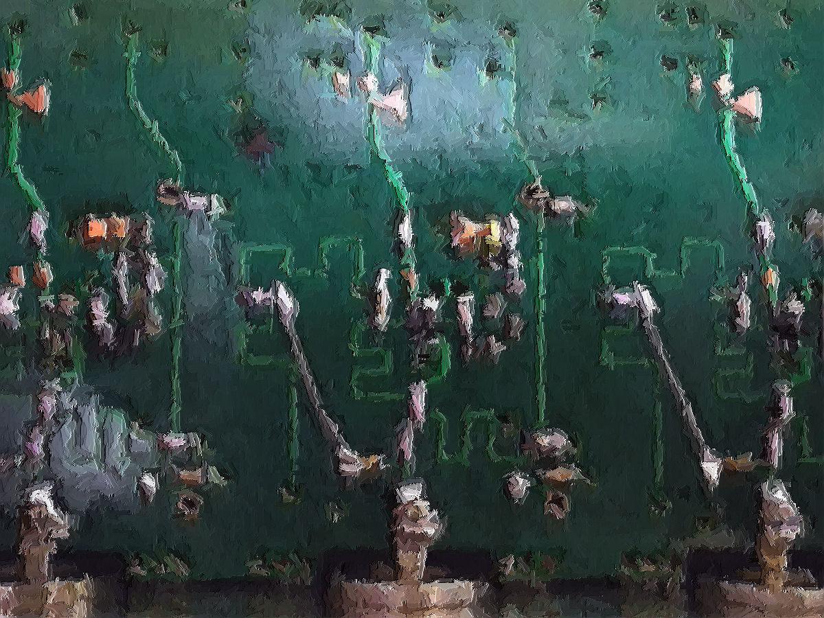

OP #2332071
Nein ich habe keine Schaltung sondern nur das was ich auf der Platine
so aufnehmen konnte. 8 Ausgänge sind mit N36 also BFG520 bestückt und
davon kenne ich die Belegung. Die restl. 8 sind mit dem Typ 32A bestückt
und ähnlich aufgebaut.Dazu mal ein Foto
Gast #2332767
ET schrieb:
> Ist das Foto absichtlich so unscharf? Ist das ein Feature des
> verwendeten "Kreativprogramms"?
Nee, da wird sich in letzter nicht mehr soo viel Mühe gegeben. Ist mir
auch schon aufgefallen. Standardantwort: "Handy, geht nicht besser"
Kreativprogramm sähe ja dann so aus, wie im Anhang. Genauso wenig zu
erkennen, aber viiel schöner :))
Wolfgang kann ja berichten, ob es die passenden Teile waren, die er
bestellt hat und ob alles funktioniert.
Axelr.

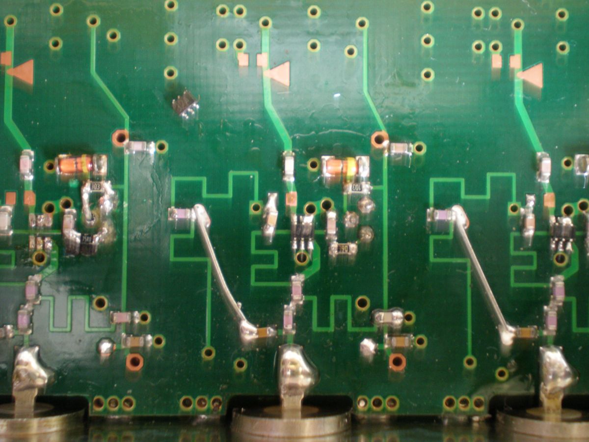

OP #2332856
Jungs das Foto ist nicht absichtlich Unscharf. Die Kamera ist eine schon
etwas betagte Olympus und der Fotograf ist noch betagter. Diese
Konstellation läßt dann soetwas entstehen. Falls das BE hier ist werde
ich berichten. Gruß von der Insel  Wolfgang

OP #2337836
So für alle die es interessiert. 32A steht für INA-32063 einem Wideband
3,0GHz Silicon RFIC Amplifier. Als Ersatztyp wird bei Farnell ein
MGA-82563 angegeben.Gestern habe ich den MGA-82563 geliefert bekommen
und eingebaut. Das Ergebniss ist zufriedenstellend :klatsch Beide
defekten Ausgänge des MS funktionieren wieder. Was mich noch etwas stört
ist das die beiden Ausgänge in der Leistung geringfügig tiefer liegen.
ein ausgewählter Transponder lag bei beiden reparierten Ausgängen bei ca
71,7dB/µV. Die restlichen Ausgänge bei 77dB/µV gemessen mit Prodig5 im
Spektrum. Aber auch dafür gibt es eine Lösung. Beim Abfragen nach
INA-32063 dem Original Transistor bei Farnell wird der MGA-82563 als
Ersatztyp genannt und der hat einen "kleineren Bruder" MGA-81563 mit
12dB Gain aber auch einen größeren mit 22dB Gain dem MGA-83563. Der
82563 liegt mit 17dB genau
dazwischen. Also der ist geordert und dann sehen wir weiter.
Gruß Wolfgang
