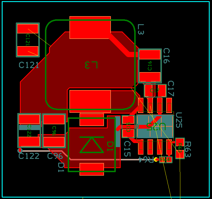

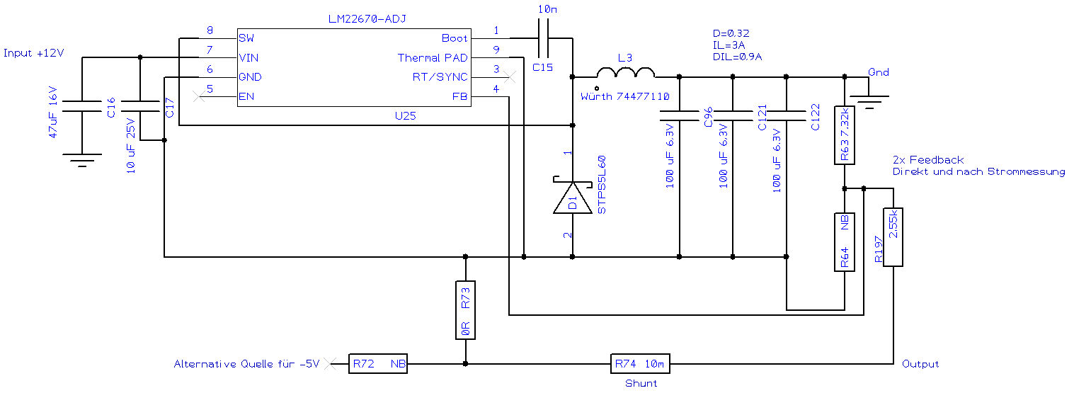

Ich habe einen Schaltregler aufgebaut mit einem LM22670 entsprechend
Appnote SNVA363D aufgebaut. Ich verwende als Eingangsspannung +12V und
erhalte am Ausgang -4.95V.
Wenn ich jetzt eine Last anschließe geht die Spannung bei 0,5 A etwa um
50 mV zurück, bei 1,6 A etwa um 150mV.
3% finde ich eigentlich schon etwas viel. Leider ist im Datenblatt
dieser Wert nicht spezifiziert. Jetzt frage ich mich ob ich im
Platinendesign irgend einen dummen Fehler gemacht habe oder ob der IC
einfach nicht mehr kann.
Hat jemand Erfahrungen mit diesem Regler?
Viele Grüße,
Christian

...der Ansatz mit der kritischen Selbsthinterfragung ist schon mal gut,
aber wenn Du Hilfe willst, solltest Du Schaltplan, Layout und
Spezifikationen der von Dir gewählten Bauteile (spez. Kondensatoren,
Diode und Induktivität) mit veröffentlichen.
Mit den vorliegenden Angaben kann man Dir die zitierte Frage nur mit dem
langjährigen Mittel aus früheren ähnlichen Threads beantworten: zu >60%
JA.

Einen Fehler habe ich aber auch schon gefunden. Ich habe mir angeschaut,
was der Regler als Spannung "sieht". Dort messe ich mit und ohne last
1,277V, also kann der Regler nicht das Problem sein. Er sieht ja, dass
die Spannung stimmt. Das hat mich dann direkt zum Fehler geführt:
Den Spannungsabgriff für das Feedback habe ich relativ dicht am
Verbraucher gemacht. Idee war, dass so der Spannugnsabfall über der
Zuleitung ausgeglichen wird. Wenn man genau ins Datenblatt schaut wird
klar, dass das nicht sinnvoll ist, bzw so nicht funktioniert.
Die Referenz wird relativ zu Regler-GND gemessen, was in der Schaltung
die -5V sind.
Das Feedback habe ich jetzt so umgebaut, dass die -5V direkt am Ausgang
des Reglers abgegriffen werden. Damit hat man -4,97V ohne Last und
-4,92V mit Last.
Viele Grüße,
Christian

Sooo, und nun zeichne in Dein Layout mal die Lade- und
Freilauf-Stromschleifen ein.
Idealerweise sollten diese beiden Schleifen möglichst klein sein und
ineinander liegen (siehe auch hier:
http://www.lothar-miller.de/s9y/categories/40-Layo... und
Beitrag "Und noch ne Baustelle - LM78xx-Ersatz" und
diesen Thread: Beitrag "EMV Probleme mit Step-Up Converter (12V auf
130V)").
Der Freilaufkreis ist ja (bis auf diesen komischen Schlitz zw. D3 und
den Kondis oben) ja schon hganz gut, aber der Ladekreis (C17 -> U25/7 ->
U25/8 -> L3 -> C96/121/122 -> C17) muss noch etwas "um den Pudding".
Dreh' mal C17 um 90° gegen die Uhr und packe den direkt ans IC (C16
etwas nach rechts).
Aber: U25 regelt primär die Spannung über den Ausgangskondensatoren
C96/121/122. Dort sollte dann auch die Entnahme des Laststomes erfolgen.
C16 ist dazu da, die Pulsstrom-Impedanz der (unbekannten und
schlimmstenfalls sehr langen) Zuleitung zu kompensieren, daher darf die
Zuleitung auch etwas länger sein. Ich würde das Design also umdrehen, so
dass die Ausgangs-Cs dort sind, wo die Last abgeht (oder die Last dort
oben anschließen - je nach dem weiteren "Drumrum" auf der Platine).
R63/64 hast Du schon richtigerweise nahe an U25 positioniert, aber das
obere Ende von R63 sollte (außerhalb der beiden Stromschleifen) zu den
Ausgangs-Cs gehen, denn der Regler braucht den Ripple von dort für die
Regelung.

Hm, den Ladekreis hatte ich damals beim Design falsch eingezeichnet. Was
ich eingezeichnet hatte war klein, aber einfach falsch.
Mal schauen wie ich das besser geschoben bekomme.
Denkst du es reicht schon die Leitung links neben D1 breiter zu machen?
Oder sollte ich lieber alles komplett neu machen?
Den Schlitz hatte ich nachträglich eingefügt um den Strom an den
Kondensatoren abzugreifen. Ohne den Schlitz greift man die Spannung ja
am Ende der Diode ab. Da dachte ich mir, dass das deutlich weniger
sinnvoll ist.
Jedenfalls habe ich den Schlitz erst nachträglich mit einem Skalpell
eingefügt und es macht überhaupt keinen Unterschied.
Wie auch immer, sicher ist es das sinnvollste die Schaltung einfach zu
drehen.
@Michael:
Beide Widerstände sind momentan mit "0 Ohm"-Winderständen bestückt.
Aufgrund des verbleibenden Spannungsabfalls nach der Änderung würde ich
schätzen, dass die Widerstände, Lötstellen und Leitungen insgesamt etwa
30mOhm haben.

Gestern habe ich mal den Spannugnsabgriff geändert. Den 0 Ohm Jumper
habe ich herausgenommen und stattdessen ein Kabel oben an die
Kondensatoren gelötet. Sieheda, das Ripple hat sich um ca. Faktor 3
verkleinert.
Die Spannugn da unten abzugreifen war schon ein grober Schnitzer...
Dann habe ich auch nochmal genau ins Datenblatt geschaut. Danach war mir
wieder genau klar was ich mir damals beim Design gedacht hatte. Jetzt
verstehe ich allerdings Stefans Ausführungen nicht mehr.
Bei mir geht es ja um einen Buck-Boost-Regler und nicht wie auf der
verlinkten Seite um einen Buck-Regler.
Im Appnote (http://www.ti.com/litv/pdf/snva363d Seite 5 Abbildung 4)
sind die Stromkreise für Auf- und Endladefall eingezeichnet.
Aufladefall sollten das doch C16, U25 Pins 7 und 8 sowie L3 sein.
Im Entladefall L3, D1, C96+C121+C122.
Vielleicht könnte man einen der drei Kondensatoren noch um 90° drehen
und genauer in die Mitte von L3 und D1 setzen, ansonsten sehe ich aber
keine Möglichkeiten die Schleifen weiter zu verkleinern.
Oder habe ich irgendwo einen Fehler in meiner Argumentation?
> verkleinert.
> Die Spannugn da unten abzugreifen war schon ein grober Schnitzer...^
...es gibt schlimmere ;-)
Welche genau?
...davon weiß Dein IC aber nichts. Es ist und bleibnt ein
Step-down-Switcher, so wie's auch im Datenblatt steht. Dass Du am
Ausgang Plus und Masse nach Masse und Minus uminterpretierst, sieht er
nicht.
1) C17 ist für den LM der Eingangskondensator
2) vergiss' den Rückweg von den Ausgangs- zum Eingangs-C nicht!
...und zurück
Da liegst Du ja auch schon ganz gut - oder? Wie groß ist denn der
Ripple?

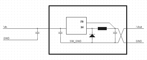

Wenn Du mal den Schaltplan aus der App-Note mit dem Prinzipschaltbild
auf der ersten Seite im Datenblatt vergleichst, solltest Du die
Grundschaltung wiedererkennen. Nur dass der Ausgang halt
"uminterpretiert" wird. Du kannst die Switcher-Grundschaltung als
Vierpol-Blackbox (wie im angehängten Bild dick umrandet) nehmen. So
ähnlich sollte dann auch die Einbindung in Die Restschaltung sein. Was
in der "Kiste" alles an wilden Strömen kreiselt, will man draussen weder
wissen noch sehen. Eine durchgehende Massefläche sollte man daher auch
vermeiden und den Switcher nur am Eingangs- und Ausgangs-C mit der
Versorgungs- bzw. Last-Masse verbinden. Mal sehen, wo ich ein Beispiel
rausschneiden kann...

Ich habe mal das Design geändert und ein Bild angehängt. Ist es so
besser?
Masseanbindung ist bei C122 oben. Der blau-graue Block sind einige Vias
nebeneinander.
Abgegriffen wird die Spannung unten an C122, dort ist auch der Abgriff
für das Feedback.
Versorgt wird die Schaltung von rechts, eine Dicke Leitung geht an C16.
Das blaue Viereck ganz außen ist eine Kühlfläche auf dem Bottomlayer.
Elektrisch mit dem Powerpad von U25 verbunden.
C121 kommt noch irgend wo anders hin.
Noch nicht klar ist mir, wie ich die Masse von R63 anschließe. Einfach
ein Via wo R63 ist oder lieber eine Leitung an die Vias von C122 führen
und dort anschließen?
Was mich nach wie vor verwirrt ist, dass deine Erklärung, Stefan,
irgendwie nicht zu der aus dem Datasheet passt.
Auch widerspricht es meiner Intuition, dass die Schaltung von C17
"versorgt" wird wobei dieser von der Schaltung doch überhaupt erst
aufgeladen wird...
Aber auf die Intuition kann man sich natürlich nicht immer verlassen.
Ist das Design jetzt OK? Als nächstes würde ich noch einen Ferrit oder
eine Spule und einen weiteren Kondensator vorsehen um das Ripple noch
etwas zu glätten.
Dann würde ich mal eine zweilagige Testplatine bestellen.
#2501072
Schau' Dir einfach mal in der App-Note das Schaltbild an und dann das
Layout des Demo-Boards:
Wären C1/2/8 die relevanten Teile, würde man erwarten, dass die
möglichst nahe am IC wären. Sind sie aber (im Gegensatz zu C6/7) nicht.
Sie dienen zur Entkopplung der (unbekannten, möglicherweise langen)
Zuleitung und als Filter für Störungen vom Board Richtung Zuleitung.
C6/7 sind dagegen direkt in die Switcher-Kreise eingebunden und befinden
sich direkt am IC. Das hat schon seinen Grund.
Wenn Du eh' eine Probe-Platine machst, kannst Du ja ggf.
unterschiedliche Layouts ausprobieren.
