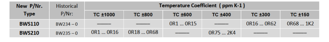

Dann ist wie gesagt der Temperaturkoeffizient für dich relevant. Also
z.B. für einen BWS110 von 0,1 Ohm irgendwas im Bereich +- 600 ppm/K
Wenn das für dich "konstant genug" ist, dann passt alles. Wenn nicht,
dann musst du nachmessen. Und du musst dir Gedanken machen, wie genau
deine Messung mit dem DMM tatsächlich ist. Dass das Multimeter 5 Stellen
anzeigt bedeutet nicht, dass alle 5 Stellen auch wirklich stimmen.

Tobi A. schrieb:
> ich komm leider nie mit der Bezeichnung ppm zu recht
ppm heißt 10^(-6), Prozent heißt 10^(-2).
Also: pro K Temperaturänderung kann sich dein Widerstand um bis zu
600ppm = 0,06% ändern. Wieviel sind 0,06% von 0,1Ohm?

So zu den PPM:
Die Rechnung hilft mir schon mehr als Weiter.
heißt ja also für mich also bei 10K Tempänderung kommen 0,6mOhm dazu
ergo hab ich dann 97,363 mOhm
heißt für meine Schaltung bei maximal 1mA weniger, das ist durchaus zu
verschmerzen in meinen Augen frage gleich meinen Betreuer

Thermoelement an Widerstand gehalten :), wie gesagt das waren dann
96,767 (bei 21,1°C) und gegen Ende der Messung hatte der Widerstand 31,5
°C und dann einen Widerstand von 97,180 laut DMM, kommt also hin mit den
600 ppm
Messung dauert 1,5-2h ca. immer Ströme von momentan maximal 350mA
