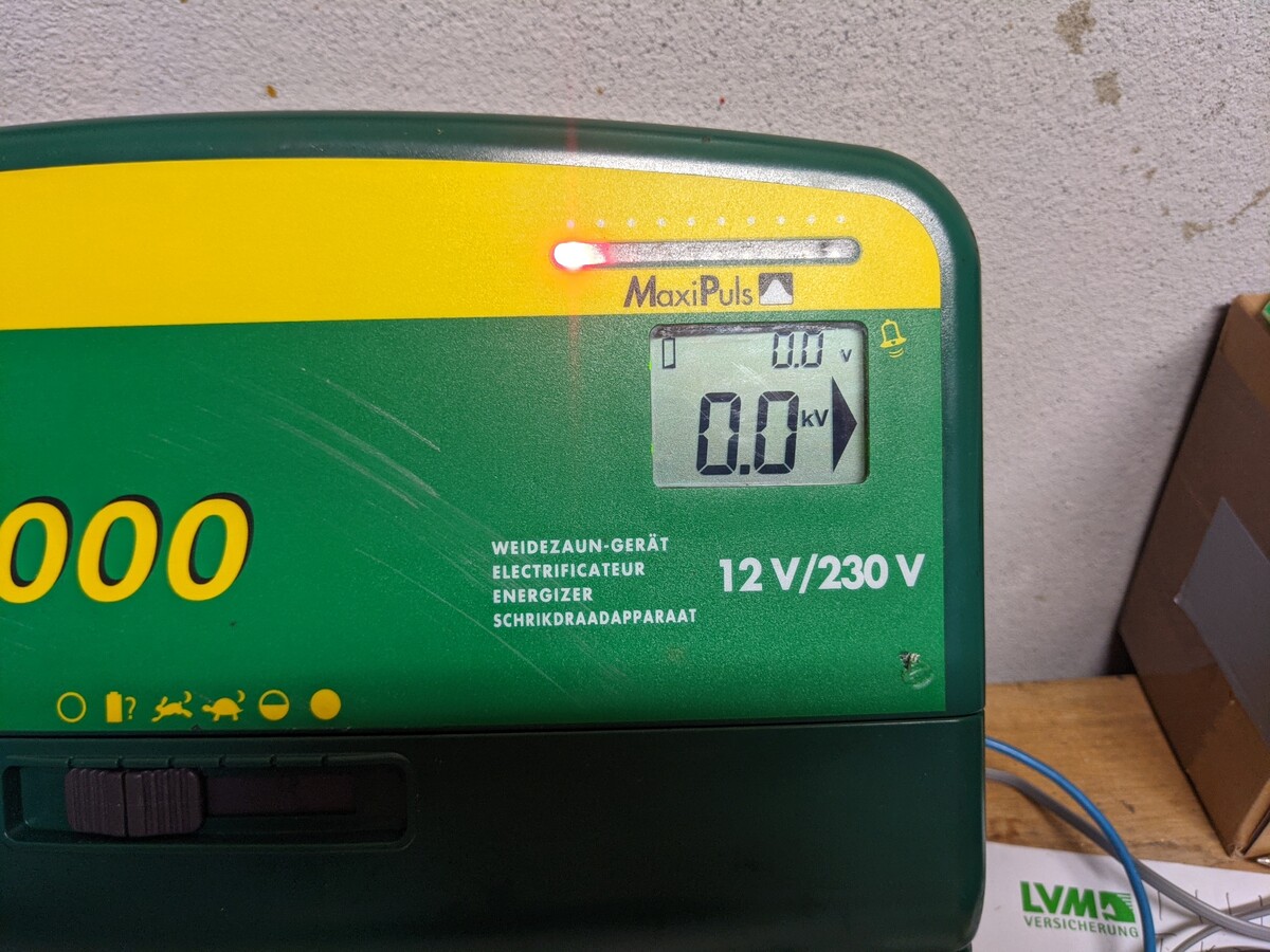

Hallo, ich habe hier ein defektes Weidezaungerät von Patura. Der
Vorbesitzer hat auf den 12V Eingang Netzspannung gegeben!? Warum auch
immer. Da es ein hochwertiges Gerät ist, dachte ich probiers mal. An 12V
hatte es einen satten Kurzschluss. Der Mosfet neben den kleinen Elkos
war defekt. Nach Austausch gingen die Hälfte der LEDs. Die anderen waren
defekt samt vorgeschalteter Z-Diode. Eine neue 5,6V Z-Diode, die LEDs
und zur Sicherheit noch den LED Treiber getauscht. Dann habe ich
festgestellt dass der 3,3V Regler ziemlich heiß wird und nur ca 2V
abgibt. Also auch getauscht. Spannung stimmt jetzt, wird aber immer noch
ziemlich heiß. Dann habe ich die 3 Buffer im SOT363 Gehäuse vor
Flachbandkabelstecker, die zum LCD Display und einer kleineren Platine
führen, getauscht weil sie auch warm wurden. Danach ging die
Stromaufnahme von 0,4 auf 0,1A zurück und thermisch war jetzt alles
normal. Wenn man Spannung anlegt und der Schalter ist in Aus-Stellung,
lässt sich das Gerät nicht einschalten. Wenn der Schalter in einer
beliebigen Leistungsstufe steht, geht Display und LED Anzeige an wie im
Normal Betrieb, aber es erzeugt keine Hochspannung-Impulse. Wenn ich den
Schalter auf Batterie Kontrolle schiebe zeigt es 0V und ein leeres
Batterie Symbol an. Jetzt bin ich mit meinem am Ende. Ich vermute das
Gerät kann die Batterie nicht prüfen und geht deshalb nicht in Normal
Betrieb. Weiß jemand Rat? Ich möchte das Gerät nur ungern aufgeben.

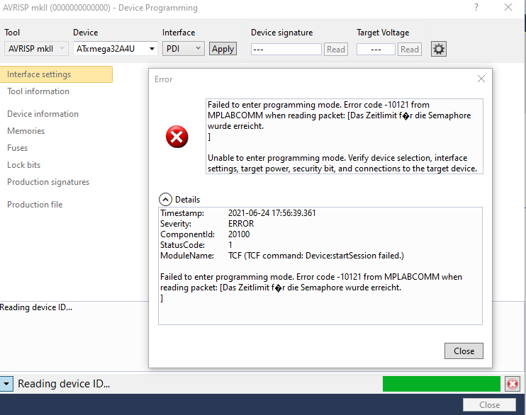

Gast #6727931

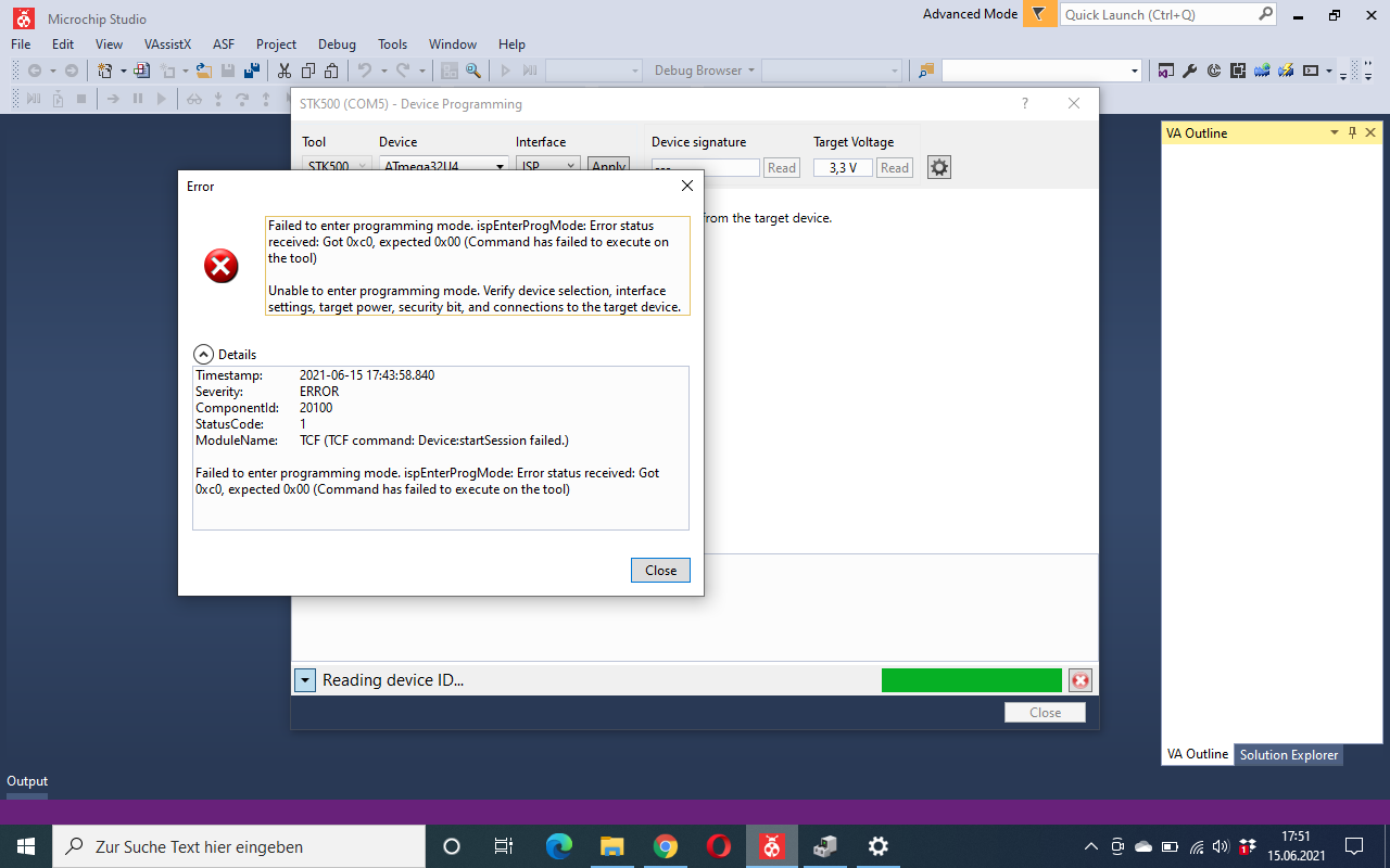

So, ich habe jetzt Atmel Studio 7 installiert und den Programmer(Popolu
V2.1) angeschlossen. Als Target konfiguriert und an die Buchsen im Gerät
angeschlossen. Auf Device Programming den Atmel32u4 ausgewählt und apply
gedrückt und diese Meldung bekommen. Was bedeutet das? Oder habe ich
einen Fehler? Habt Nachsicht mit mir, Microcontroller sind Neuland für
mich.

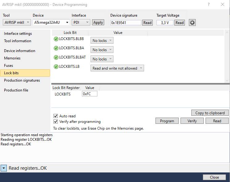

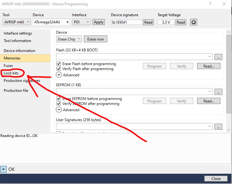

Gast #6740977
Frank schrieb:
> Ist es eigentlich möglich bei einem funktionierendem Gerät den
> Controller auszulesen und damit einen neuen zu programmieren?
Für gewöhnlich nicht, fast immer wird die Auslesesperre (lock bits)
aktiviert.

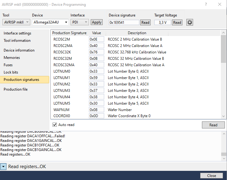

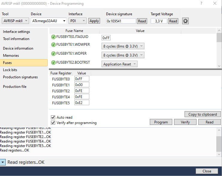

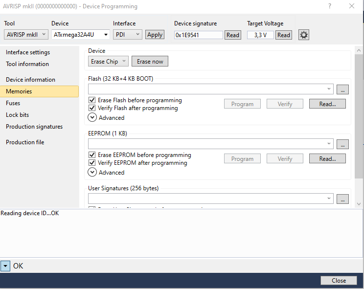

(Firma: Funkenflug Industries) #6741107
Hat die Datei, die Du aus dem ersten ausgelesen hast, irgend einen
sinnvollen Inhalt? Oder besteht die komplett aus 0x00- oder 0xFF-Bytes?
Und welcher Controller ist scheinbar okay und welcher scheinbar defekt?

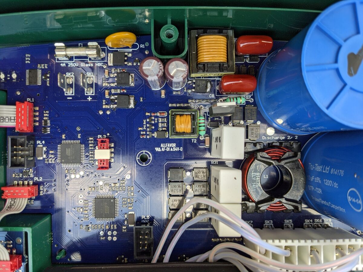

#6741201
Frank schrieb:
> Leistungsstufe steht, geht Display und LED Anzeige an wie im Normal
> Batterie Symbol an.
Der Spannungsteiler für die Messung der Betriebsspannung ist abgebrannt.
Daher Batterie 0V und keine Pulse. Irgendein Unterspannungsschutz greift
jetzt eben dauerhaft.
Kannst du die Schaltung von Batterieeingang bis zum Schaltregler mal
rauszeichnen, wenn nicht schon geschehen, und hier posten?
mfg mf
Gast #6741279
Die Nachverfolgung auf der Platine ist schwierig da ein dunkler
Schutzlack drauf ist. Wobei ich keine abgebrannten Widerstände gefunden
habe. Wenn der Controller noch ansprechbar wäre, würde ich in dieser
Richtung intensiver suchen. Bei der Infrarot Aufnahme, erwärmt sich auch
der Controller auf 35° während der andere (noch funktionierende?)
unauffällig ist.
(Firma: Funkenflug Industries) #6741420
Yep sag ich ja, alles NULs ... :-/ Wobei das egal ist wenn dieser
Controller noch arbeitet. Problematisch ist der Controller, der nicht
mehr arbeitet.
Welcher Controller ist defekt? Der bei PL4 oder der bei PL5? Steckt in
diesen Steckern im Normalbetrieb eigentlich was drin? Wo ist das Display
angesteckt?

Gast #6741728
Es ist der Controller bei PL5. Das Display hängt an dem anderen
Controller. Patura ist ja ganz in der Nähe bei mir. Ich habe auch schon
mit dem Service telefoniert. Die waren eigentlich ganz aufgeschlossen.
Ich könnte ja mit dem Gerät mal vorbeikommen wenn ich den Controller
getauscht habe und schauen was man machen kann.
Gast #6741734
PL4+5 sind leer und scheinbar nur zum flashen da. PL1 ist das Display
und PL2 geht zu einer Zusatzplatine, ich nehme an es hat etwas mit der
Hochspannungskontrolle zu tun.
