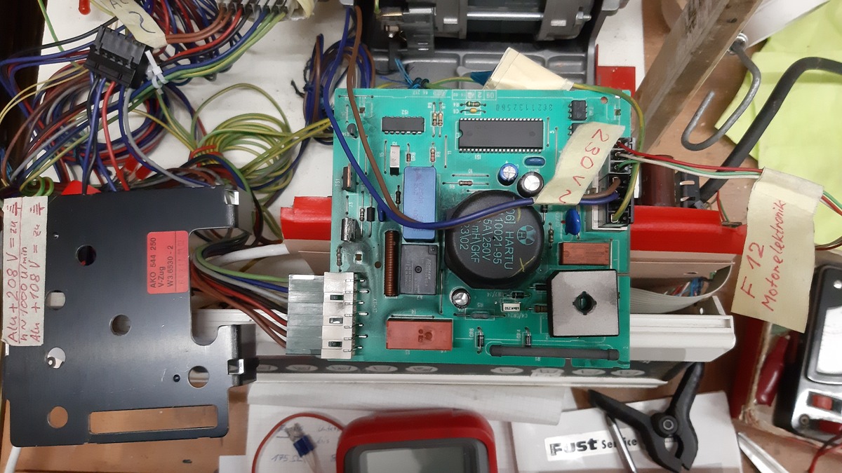

Beilage Foto Print Motorsteuerung Hallo Wir hatten 2002-2015 eine Waschmaschine von V-Zug mit fehlerhaftem Schleuderprogramm.Ich habe die ganze Elektrik und Elektronik zum Basteln ausgebaut, auf ein Brett montiert und auf die Seite gelegt. Nun bin ich pensioniert und hätte Zeit. Interessiert bin ich eigentlich nur am Motor mit Tacho und Print mit Motorsteuerung. Die Drehzahl wird mit Tacho nachgeregelt so dass am Vielkeilriemen ein grosses Drehmoment vorhanden ist. Mit der Tastatur kann man die Drehzahlt vorwählen:1400, 1200, 1000, 800, 600 und 400 U/min. Mit 24 V= kann ich den Motor auch betreiben, aber die Drehzahl ist je nach Belastung unstabil. Auch habe ich noch ein PWM DC Drehzahlregler, aber die Drehzahl ist bei Belastung nicht stabiler. Nur der V-Zug Print ist gut, aber man müsste mit einem Potentiometer die Drehzahl regeln können. Aber wie? Sind die Drehzahlen in einem Programm auf dem Print digital hinterlegt. Der Motorenprint hat nur 230V AC Versorgung und 3 dünne Kabel von der Tastatur. Wenn diese 3 Kabel ausgesteckt sind, meldet die Anzeige F12=Motorelektronik. Der Print hat eine grosse Alu Plate, mit +208V= zur Erde bei Bereitschaft, +160V bei langsam vw und rW, +105V bei 1200 U/min Schleudern. Der grosse IC mit 42 Beinchen hat die Bezeichnung auf dem Print IS1, ist ein NEC Japan, 028 AKO-451654 0214KY009. Im Internet habe ich nichts gefunden über den IC, ev. kundenspezifisch für V-Zug? Auf dem Print von V-Zug steht AKO 544250 und W3.6530-2. Ich habe noch Arduino UNO Steuerungen. Wäre es einfacher mit Arduino eine Steuerung mit Tachoanschluss bauen oder alles entsorgen? Ich danke schon mal für Inputs. Gruss Hans (In der Vorschau sehe ich kein Foto)

Schau Dir mal spaßenshalber das Relais für den Teilwicklungsbetrieb an. Damit wird die Statorwicklung für die hohen Schleuderdrehzahlen auf Feldschwächebetrieb umgeschaltet, um den Rotorstrom anzuheben. Wenn es mit diesem Relais oder Verbindung zum Motor ein Problem gibt, dann funktioniert der Motor im Schleudergang nicht.

Wenn der Tacho eine Spule und kein Hallsensor ist, dann nutze eine TDA1085 Platine

Na ja, überflüssig, es ist Phasenanschnitt, der Rest ergibt sich.
Hier findet sich eine Waschmaschine https://dse-faq.elektronik-kompendium.de/dse-faq.htm#F.25
Allerdings sitzt auf der V-Zug Platine ein dicker Brückengleichrichter, ähnlich wie bei Wabeco
https://www.mikrocontroller.net/attachment/530156/Wabeco_Steuerung.pdf
das fährt den Motor mit gepulster Gleichspannung und ergibt so höhere MaximalDrehzahlen.

Wenn der Tacho eine Spule und kein Hallsensor ist, dann nutze eine TDA1085 Platine https://www.ebay.de/itm/404237992920
Hab ja den Print wie geschrieben am 18.4.23 via ebay bestellt, 35+15 Versand = 50 Euro. Print ist nie bei mir in der Schweiz angekommen, obwohl die Post schrieb wo der Brief sich befindet. Nun hat ebay mir heute die 50 Euro zurück vergütet. Ausser viel Umtriebe nix gewesen.
Beim V-Zug Print sind ja die tiefen Drehzahlen mit dem hohen Drehmoment mit Tacho interessant. Ich müsste ja nur diese Betriebsart ausmessen bzw. untersuchen. Leider geht der kleinste Schwingvorgang 10 min und ich sehe momentan keine Möglichkeiten den Programmablauf zu kürzen bzw. zu ändern. Gruss Hans
OP #7598807
Habe nun bei Ebay dochnoch eine Steuerung mit TDA1085C gefunden die funktioniert inklusiv Tachoanschluss.
