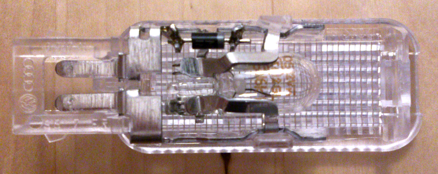

da bei meinem Fabia-III-Combi die Kofferraumbeleuchtung ständig
flackerte, habe ich die Diode in der Klemmhalterung festgelötet. Jetzt
ist Ruhe.
Hat jemand von euch eine Idee, wozu die Diode überhaupt da ist?
Das Steuergerät schickt ja durch das Leuchtmittel einen Prüfstrom zur
Fehlererkennung. Deswegen glimmen LED-Ersatzleuchtmittel auch ein wenig.
Die Funktion der Diode erschließt sich mir nicht.
Viele Grüße
Jiri

#5403922
Die Lösung hat nichts mit der Kaltprüfung zu tun.
Es ist VIEL simpler....
Deine "Birne" ist codiert. Kann also nur in einer Richtung eingesteckt
werden.
Die "gleichen" Birnen gibt es in weiß und in rot.
Und damit keine weisse in einem Sockel für eine Rote funktioniert ist
die Diode da drin.
Bei vielen VW Fahrzeugen z.B. das rote Licht in der Tür....

Jiri schrieb:
> Wogegen misst du? Die Diode ist in Serie.
Stromfluss messen, in und gegen die Durchlassrichtung der Diode. Dann
geht dies:
 Strom in beide Richtungen messbar -> Kurzschluß
 Strom nur in eine Richtung -> Leuchtmittel ok
 Kein Strom in beide Richtungen -> Leuchtmittel defekt

#5403968
> ist Ruhe.
Meistens wird die Zuleitung doppelt benutzt, z.B. zur Erkennung ob die
Klappe geschlossen ist oder den Taster zum Öffnen, und die Diode dient
zum Entkoppeln der Funktionen. 1 Diode ist billiger als 1 Ader
Kupferleitung.

Gast #5403993
Vielen Dank schon mal für die Antworten.
Aber so rechte Einigkeit herrscht ja nicht, da folgende Möglichkeiten
alle ihre Plausibilität haben:
1. Funktionstestung (Kurzschluss, Leuchtmittel kaputt)
2. Kodierung (der Stecker der Leuchte ist tatsächlich kodiert, das
Leuchtmittel nicht)
3. Mehrfachnutzung der Leitung
Gibt's für sowas Schaltpläne, oder bleibt das das Geheimnis der
Hersteller?
Jiri
