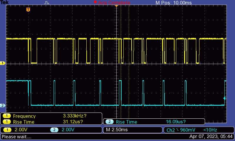

Hallo zusammen, ich bastel gerade an einer Schaltung auf der insgesamt 12 Thermocouple Converter ICs (MAX31856) sitzen sollen. Angesteuert und ausgelesen wird das ganze über SPI von einem Raspberry Pi 4. Damit nicht gleich alle GPIO Pins vom Raspberry genutzt werden, wollte ich eigentlich einen 16:1 Multiplexer (74HC4067) verwenden, dieser macht jetzt aber Probleme.
Die Schaltung und das auslesen funktioniert mit direkter Ansteuerung des CS Pins der ICs wunderbar, nur wenn ich den Multiplexer dazwischen schalte, passieren mir unerklärliche Dinge. Den Multiplexer steure ich ganz normal über die vier Inputs (S0, S1, S2, S3) an und aktiviere den Ausgang dann mit dem Enable Pin. Der entsprechend angewählte Ausgang wird dann mit meinem Eingangssignal (common input Z) verbunden, dieser liegt auf Ground. Testweise habe ich auch ein 5kHz Rechtecksignal als Ansteuersignal verwendet, das hat komischerweise einwandfrei funktioniert. SPI läuft mit 500 kHz.

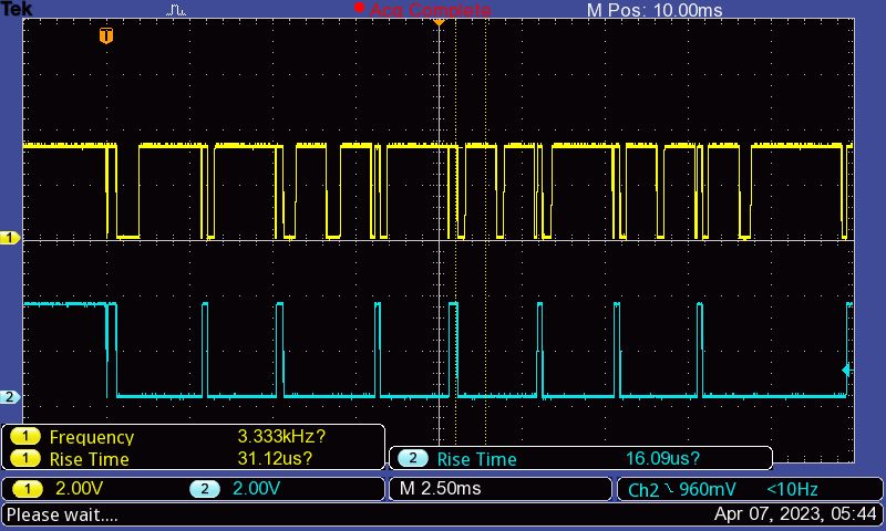

Ein Screenshot vom Oszilloskop hab ich angehängt. (Gelb ist gemessen nach dem Multiplexer; Blau ist das Enable Signal vor dem Multiplexer)

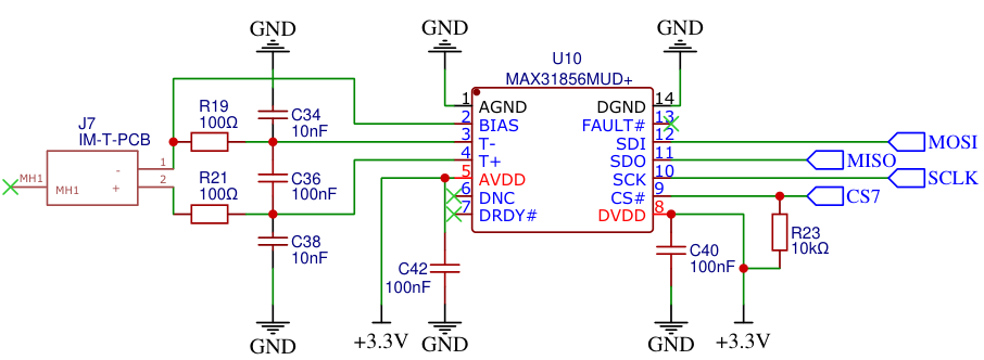

Zusätzlich noch die Schematics vom Multiplexer und einem Thermocouple IC.
Ich hab heute den ganzen Tag gemessen und gerätselt und komm einfach nicht drauf, was es sein könnte. Irgendjemand ne Idee?

Der CS (Chip Select) des MAX31856 reagiert auf ein LOW Signal. Über einen 10kOhm Widerstand wird das Signal auf 3.3V gehalten und über den Multiplexer dann auf Ground (LOW-Signal) gebracht. (siehe Angehängtes Bild)
Ohne Multiplexer geht der Pin der am CS angeschlossen ist auf 0V, mit dem Multiplexer simuliere ich das indem ich den Pin einfach auf Ground schalte.
Bitte korrigier mich falls hier schon mein Fehler liegt.

Z liegt also immer auf GND und Y sind Ausgänge. Der entsprechend ausgewählte Y (in Deinem Beispiel CS7) legt dann CS eines MAX31856 auf GND um dem Chip zu selektieren?
Ist der Aufbau korrekt? GND der 2 Spannungsquellen korrekt miteinander verbunden? Der 74HC4067 schaltet ja recht unmotiviert durch.
Gibt es Abblockkondensatoren im Testaufbau?

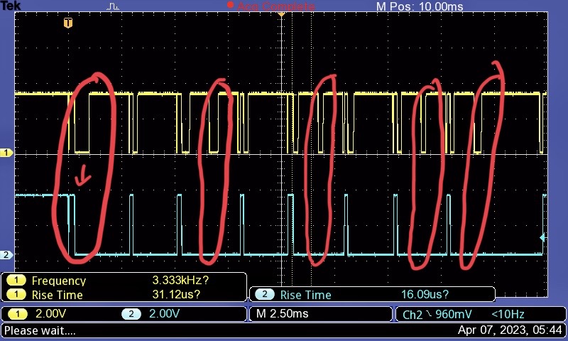

Dann musst du aber genügend kleine Pull-up Widerstände verwenden, um die nicht selektierten Ausgänge schnell genug auf High zu ziehen. Bei 500kHz schaltet der sonst vielleicht nicht schnell genug ab. Wie sehen die CS-Signale bei höherer Zeitauflösung aus und wie liegt deine SPI-Kommunikation zeitlich dazu. Im Übrrsichtsbild ist das etwas schlecht zu sehen.

Leute ich hab das Problem gefunden! Ich hab seit heute morgen Messungen gemacht, bis mir irgendwann aufgefallen ist, dass ich die S0-S3 Pins noch nicht ausgemessen hatte. Siehe da, der Pin "S1A" (GPIO8 - SPI0_CE0N), der am Pi angeschlossen ist verursacht das Problem. Obwohl ich den Pin nicht direkt anspreche, scheint die board.SPI() oder die adafruit_max31856 library irgendwas im Hintergrund zu machen.
Ist ein bisschen komisch, weil man den cs pin Softwaretechnisch separat auswählen kann und ich den ja eigentlich auf mein Enable für den MUX gelegt hab.
Ich hab auch mal in die librarys reingeschaut, konnte aber auf Anhieb nichts finden, dafür reichen meine Programmierkenntnisse nicht.

Aktuell sind 10kOhm Pull-Ups verbaut, ich messe jetzt nochmal und schau mir die Anstiegs/Abfallzeiten und die SPI Kommunikation an. Aktuelle sieht es aber so aus, als ob das passen würde.
