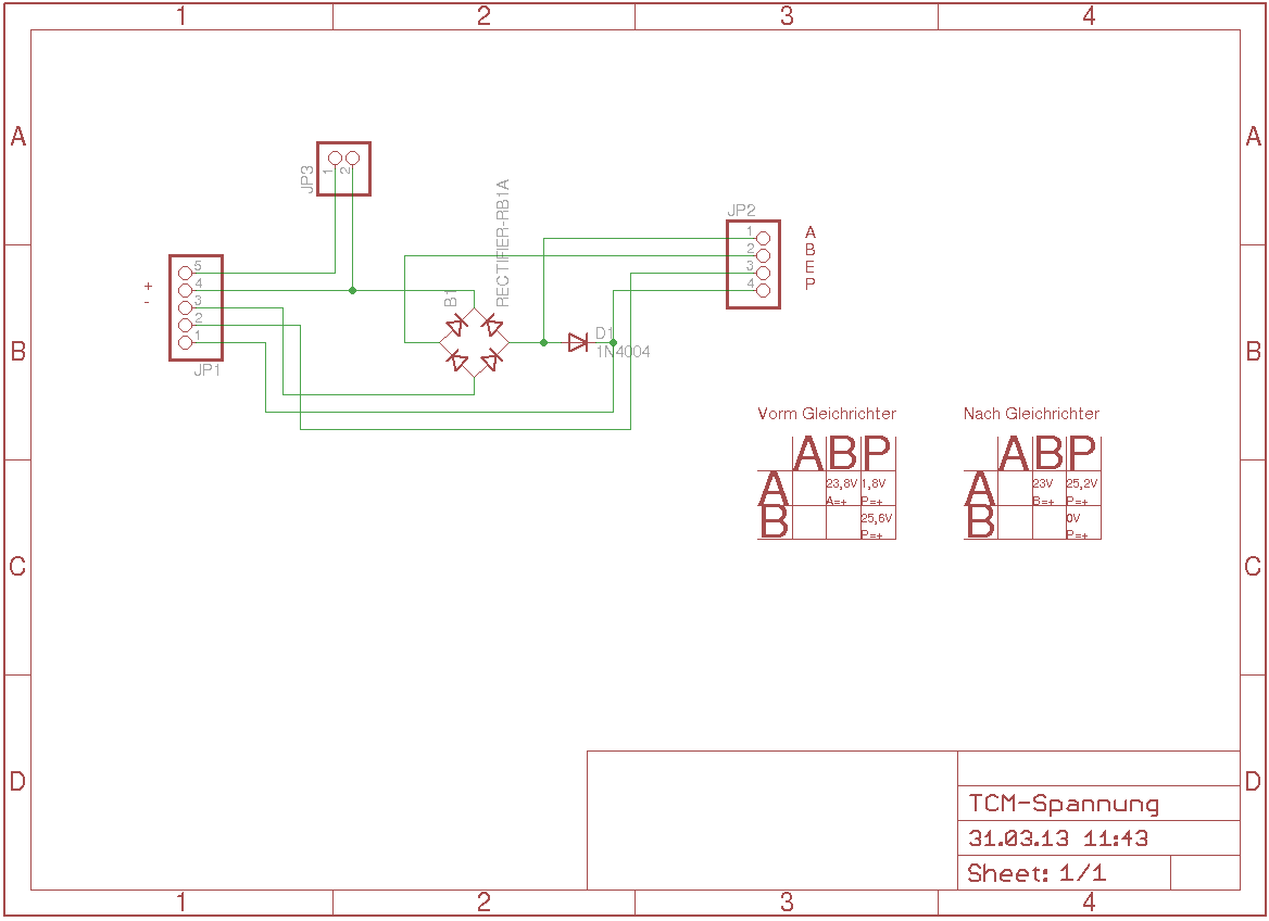

Hi hab hier ein Bussystem welches drei Adern hat A,B,P ink. der
Spannungsversorgung, ich hab mir jetzt mal angeschaut irgentwie ist mir
aber nicht klar wie das Funktioniert.
A+B sind die beiden Signalleitungen.
P soll so wie ich raus gefunden habe für die Spannungsversorgung sein,
nur von wo kommt die masse ?
Hab die Schaltung mal angehängt.
mfg k.j.

@ ELO ja JP2 ist der Eingang und JP1 der zur Steuerung, das ganze kommt
aus einer Türsprechstelle,
hatte ne zeit lang nen LC422 dran als Pegelumsetzer und nur an A+B,
mit einer extra Spannungsversorgung, nur lebte das ganze nicht lange
auch wen das Funktioniert hatte denke die Intigrierte Stromversorgung
ist das Problem.

Ich hab die Schaltung mal aufgebaut und angeschlossen, allerdings hab
ich jetzt 25V am Gleichrichter soweit so gut, wenn jetzt ein Signal
kommt gehen die 25V auf ca. 12V runter nur wie verarbeite ich das ganze
Also wie schneide ich am besten die unteren Pahr Volt weg damit ich das
Signal in TTL wandeln kann.
