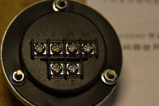

Gast #3696099
Alex schrieb:
> wenn A 10V level hat
eher schon ist das eine RS422-Schnittstelle mit Signalen in + und -
Polarität, aber TTL. Das Ganze wird ja auch mit 5V versorgt. Also
RS422/485 Empfänger dran und alles ist paletti.
Georg
Gast #3696118
Nix Paletti!
Wenn ich das 3. Bild anschaue, gibt es zwei Tape dieses
Incrementalgebers wobei wie Alex schon richtig bemerkte die A und B
Signale auch invertiert ausgegeben werden, allerdings ist die
Spannungsversprgung 5V.
Versorgen das Ding mal mit 5V und miss, was an den Ausgängen rauskommt,
wenn die Achse langsam bewegt wird.
#3696119
Emanuel schrieb:
> ich habe einen Inkrementalgeber/Drehimpulsgeber,
> den ich mit meinem recht begrenzten Eletronikwissen (Abiturlevel)
> laut folgender Anleitung mit Schaltplan als Handrad an meine CNC-Fräse
> bauen möchte:
Du kannst ja in ein Datenblatt eines anderen Anbieters reinschauen, der
vergleichbare Drehgeber anbietet, mit einem Datenblatt in einer Sprache,
die Du besser verstehst. Zum Beispiel:
http://www.kwapil.com/downloads/maxon-sensor.pdf
Siehe unter "Anschlussbeispiel".
Da das Ausgangssignal Deines Drehgebers nicht direkt ausgewertet werden
kann, benötigst Du einen extra Baustein als Line-Receiver, z.B. den
26LS32
Und hinter dem kommt dann ein TTL-kompatibles Signal heraus, das Du
auswerten kannst.
