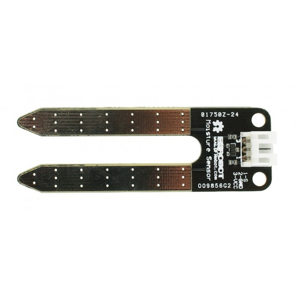

Meine Lösung -> ich habe analoge Bodenfeuchtesensoren ("Arduino Soil
Moisture Sensor") gekauft, die im Wesentlichen über 2 Metallflächen den
Spannungsunterschied (+5V DC Referenz) messen.
Mein Problem -> Die Sensoren sind über eine Entfernung von 20 - 30 Meter
mittels Fernmeldeleitung (0,6mm Querschnitt) angebunden. Am anderen Ende
ist der RaspberryPi mit einem +5VDC-Analog/Digital-Wandler. Jetzt habe
ich natürlich einen so massiven Spannungsabfall durch die lange Leitung,
dass ich keine brauchbaren Werte bekomme.
Meine Idee ->
1) Wie kann ich die Sensoren besser anbinden? Evtl. dass ich das
Analog-Signal direkt am Sensor in Digital wandeln lasse und dann mittels
1-Wire, I2C oder RS-485 übertrage?
2) Kennt jemand vielleicht bessere oder tauglichere
Bodenfeuchtesensoren, die vllt. mit höheren Spannungen oder direkt
Digital arbeiten?

Wenn du bei den für den Sensor angegebenen 35mA einen massiven
Spannungsabfall hast, geht irgendwas schief. Oder hast du da ein ganzes
Dutzend Sensoren dran.

Letztlich läuft es doch darauf raus, wie sich der Widerstand der
Kupferleitung relativ zum Widerstand der Erdstrecke verhält.
Insbesondere die Veränderung durch Feuchtigkeit beim Sensor relativ zur
Veränderung des Leitungswiderstands durch Temperaturänderung. Wenn das
beides irgendwie in der gleichen Größenordnung liegt, haben Sie keine
Chance. Wenn der Leitungswiderstand (+/- Temperatureinfluß) aber in
einer ganz anderen (geringeren) Größenordnung liegt, dann können Sie
eigentlich direkt messen.
Die "richtige" Lösung wäre sicher:
- stabile Spannung "vor Ort", also Z-Diode oder kleiner DC/DC
- Messung "vor Ort"
- Rückübertragung seriell (RS422/485) oder per 20mA-Stromschleife
Auf die Schnelle hab ich leider nix in der Richtung gefunden, hab aber
gerade auch keine Zeit. Hier ein Link zu etwas, das man vielleicht
"modden" könnte ... 10 Stück 35,- EUR (?)
http://www.ebay.de/itm/Giesanzeiger-Bodenfeuchtesensor-Pflanzen-Garten-Blumen-Gewachshaus-Blumenerde-/331106878448?pt=DE_Elektronik_Computer_Haushaltsger%C3%A4te_B%C3%BCgeleisen_PM&var=&hash=item4d178203f0

Mit Spannungsabfall meine ich, dass die Analogwerte die am ADC ankommen
kaum variieren. Ich habe das ganze mal über einen Logger laufen lassen
und erhalte v.a. wilde Spitzen. Auch wenn ich die Messspitzen im
Trockenen lasse oder in ein Wasserbad lege, ist kein Ausschlag
erkennbar. Bild vom Plot im Anhang.
Beim 8bit-ADC kommen zwischen 3,1 und 4,9 Volt an (exemplarisch)
Bei den 0,6mm hat natürlich die Quadrierung gefehlt -> 0,6mm^2
@Jörg:
Die Idee ist mir auch schon gekommen, dass mir wohl nichts anderes übrig
bleibt als etwas Logik an den "Messort" zu packen und das per RS-485
o.ä. zurückschicke. Ich werde mir auch mal die fertigen
eBay-Bodenfeuchtemessgeräte anschauen.
@Mike:
Danke für den Tipp mit dem Giess-o-mat. Der kapazitive Sensor sieht
brauchbar aus und löst auch das Problem mit den zersetzenden Elektroden.
Ich hoffe, dass ich trotz meiner Leitungslänge die Frequenz von den
Sensoren problemlos lesen kann.
Vielen Dank euch allen!

Die Frequenzen sind nicht ganz niedrig, so dass es evtl. besser ist, die
lokal mit einem kleinen µC zu messen und dann zum RaspberryPi zu
übertragen.

Kleiner Hinweis: In dem anderen Thread sind Frequenzen über 0,5 MHz
angegeben. Damit liegt man im Bereich der Mittelwelle (d.h. man kann die
Bodenfeuchte dann mit dem Radio messen). Wellenlänge ist dann ~500m und
fallend. D.h. man bekommt im dümmsten Fall unfreiwillig eine Lambda/2-
bzw. /4-Antenne hin. Bei Verlegung am/im Boden macht das vielleicht noch
nicht sooo viel aus, aber immerhin. Rein prophylaktisch rate ich also
mal davon ab, sowas blind zu bauen und dann den (Sende)strom solange zu
erhöhen, bis beim Raspi ordentlich was ankommt. Es mag zwar eine
aussterbende Art sein, aber ein Funkamateuer, der über seine Dachantenne
Kontakt zu fremden Ländern sucht, wird sich nicht darüber freuen, wenn
plötzlich 20 Bodenfeuchtesensoren auf diversen, sich ständig ändernden
Frequenzen funken.
Quintessenz: Die Schwingung liegt lokal schon digitalisiert vor, also
besser auch gleich lokal auswerten. Ggf. kann man eine Stromschleife
machen, diese mit einer spannungsgesteuerten Stromquelle treiben, Takt
lädt Kondensator aus konst. Spannungsquelle etc. (OK, das muß einfacher
gehen) ... oder eben RS485 ...
