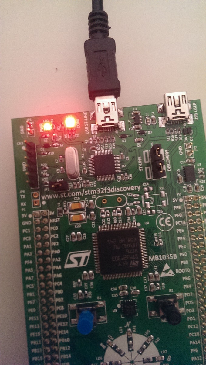

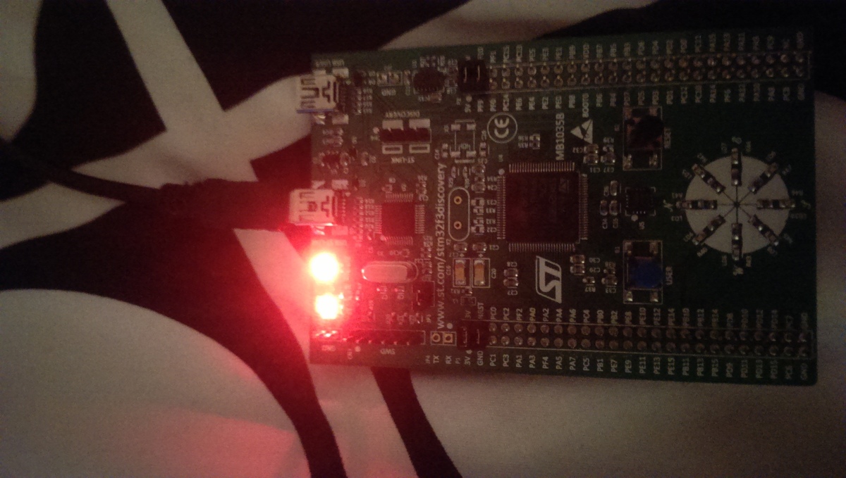

ich bin neuer besitzer eines stm32f303vc Disc.Board.
Ich habe die st-utility und den st-usb-treiber(stsw-link009)
installiert.
Wenn ich nun mit dem st-utility eine verbindung zum board aufbauen
will(auf connect klicke),blinckt die größere LED für rund 1 Sekund
Rot-Grün und es erscheint folgende meldung:
22:42:38 : Can not connect to target!
                  Please select "Connect Under Reset" mode from
Target->Settings menu and try again.
                  If you're trying to connect to a low frequency
application , please select a lower SWD Frequency mode from
Target->Settings menu.
22:42:44 : No target connected
wenn ich die Einstellung auf "Connect Under Reset" ändere und eine
nidirigere frequenz wähle, fängt wieder das blinken der LED am board an
und es erscheint die medlung:
22:49:52 : Can not connect to target!
                  If you're trying to connect to an STM32W1xx device,
please select Normal or HotPlug mode from Target->Settings menu.
22:49:55 : No target connected
ich weiß wirklich nicht weiter und hoffe das mir jemand weiterhelfen
kann.

Und sind die beiden bei ST-Link gesteckt?
Ist nicht wirklich zu erkennen.
Ich schätze mal Du hast das Board gebraucht gekauft oder?
Wenn Du Glück hast lebt es noch...

Vielen Herzlichen Dank hp-freund :)
Es Lag an der Positionierung der Jumper,
ich hätte mit denen nicht rum spielen sollen.
Jumper Umgestellt auf:
-2 Jumper auf ST-Link
-1 auf PPI
-2 Jumper auf GND (Unterseite)
Jetzt Klappt die Verbindung Problemlos
