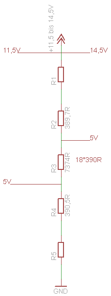

Zur überprüfung des Ladezustands von Bleiakkus möchte ich eine
Balkenanzeige mit 20 LEDs verwenden. Dabei soll der Spannungsbereich von
11,5 bis 14,5V Angetzeigt werden, also 166mV je Stufe.
Die LEDs werden von LM324 OPs angesteuert welche die Spannung einer
Referenzspannung von 5V mit einem Spannungsteiler vergleichen. An diesem
Spannungsteiler hängt die Batterie.
Dabei ergibt sich dass beigefügte Schaltbild, wobei nun noch R1 und R5
dimensioniert werden müssen.
Wie geht man dabei rechentechnisch vor?
Ich finde keinen Ansatzpunkt für die Berechnung.
Grüße
Matze

Deinen Ansatz verstehe ich mit dem spärlichen Schaltplan nicht.
Ich würde mir nen 11,5V-Uled Offset generieren und dann von der
Batteriespannung diesen Offset abziehen und was übrigbleibt verstärken:
Ua = (Ubat - 11,5V+Uled)*A
A ist so zu wählen, dass die Schritte etwa 0,6V statt 166mV breit
werden.
Dann kann man Dioden und Z-Dioden in Reihe zu den LEDs schalten und hat
was man will.
Aber eigentlich würde ich das mit nem Attiny machen. 1uC,
Widerstandsnetzwerk und die LEDs, fertig.

#4823265
20 LEDs, eine über 14.5, eine unter 11.5, bleiben 18 zwischen 11.5 und
14.5 (hast du schon richtig gerechnet) 167mV pro LED.
Nimm dir einen Gesamtwiderstand, nicht so niederohmig, vielleicht 1MOhm,
und ich habe hier mal auf 6 Stellen gerechnet damit man das Problem
sieht:
Spannungsteiler 1:
11.5V   565k217 5V 434k783 0V
Spannungsteiler 2:
         +6k224    -6k224
11.667V 571k441 5V 428k559 0V
Spannungsteiler 3:
        +6k048     -6k048
11.834V 577k489 5V 422k511 0V
Spannungsteiler 19:
14.5V   655k172 5V 344k827 0V
Ich habe die Differenzen mal reingeschrieben: Es sind NICHT immer
gleiche Widerstandswerte (deine 390 Ohm), sondern in jeder Stufe
unterschiedliche (Hyperbel, 1/x). Daher konnte deine Rechnung nie
aufgehen.

Gast #4823388
THOR schrieb:
> ...und hast damit letzten Endes nen Flash-ADC gebaut :P
So ist das, war schon immer deutlicher Aufwand, jedenfalls wenn man es
zu Fuß aufbaut.
Ein Flash-Wandler arbeitet allerdings üblicherweise mit einer
gleichmäßig geteilten Teilerkette für die Referenzspannungen und legt
das (gepufferte) Eingangssignal an alle Komparatoren an, nicht
umgekehrt.
