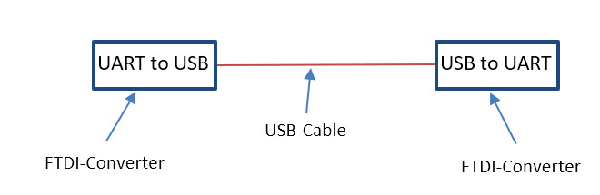

Frage: UART via USB-Kabel übertragen mit typischen FTDI converter - kann das funktionieren wenn man die entsprechende Speisung / Power (+5V) extern zuführt?
Siehe Anhang Blockschaltbild.
Ich bin mir nicht sicher, aber müsste USB störtechnisch (Übertragunstechnisch) nicht das "bessere" Interface sein? Jetzt mal ausgehend von Leitungslängen bis 2..3m.
Danke
Besser vielleicht, aber UART macht man meist nur bis 1MBaud (oder vielleicht 3MBaud). Da sind 2-3m kein Problem. Für mehr Baud oder mehr Reichweite nimmt man z.B. Ethernet.

Die echten Spezialisten hier machen ja sogar I2C und 1Wire mit 3,3V auf 100m. Also das Forum sagt es geht wunderbar.
Fazit: 2-3m, auch 20-30m einfach RS232 wenn die Geschwindigkeit reicht. Über die sagt der TE ja leider nichts.

Die RS422/RS485 Treiber haben wenigsten Treiber, welche eine spezifizierte Reichweite haben. SN65HVD24D : 3MBit @ 500m SN65HVD23D : 25MBit @ 160m Auf keinen Fall 75176. RS232 ist etwas problematisch bei groesseren Laengen.
Aber auf diese 5m, kann man sich sogar ueberlegen, sogar ohne RS232 Treiber zu arbeiten, Dh nur TTL fuer auf dem Tisch.. Sobald es allerdings in anderem Unfeld um Stoerungen geht, ist man wieder beim Treiber. zB ADM3202 (3.3V) resp ADN202 (5V)
