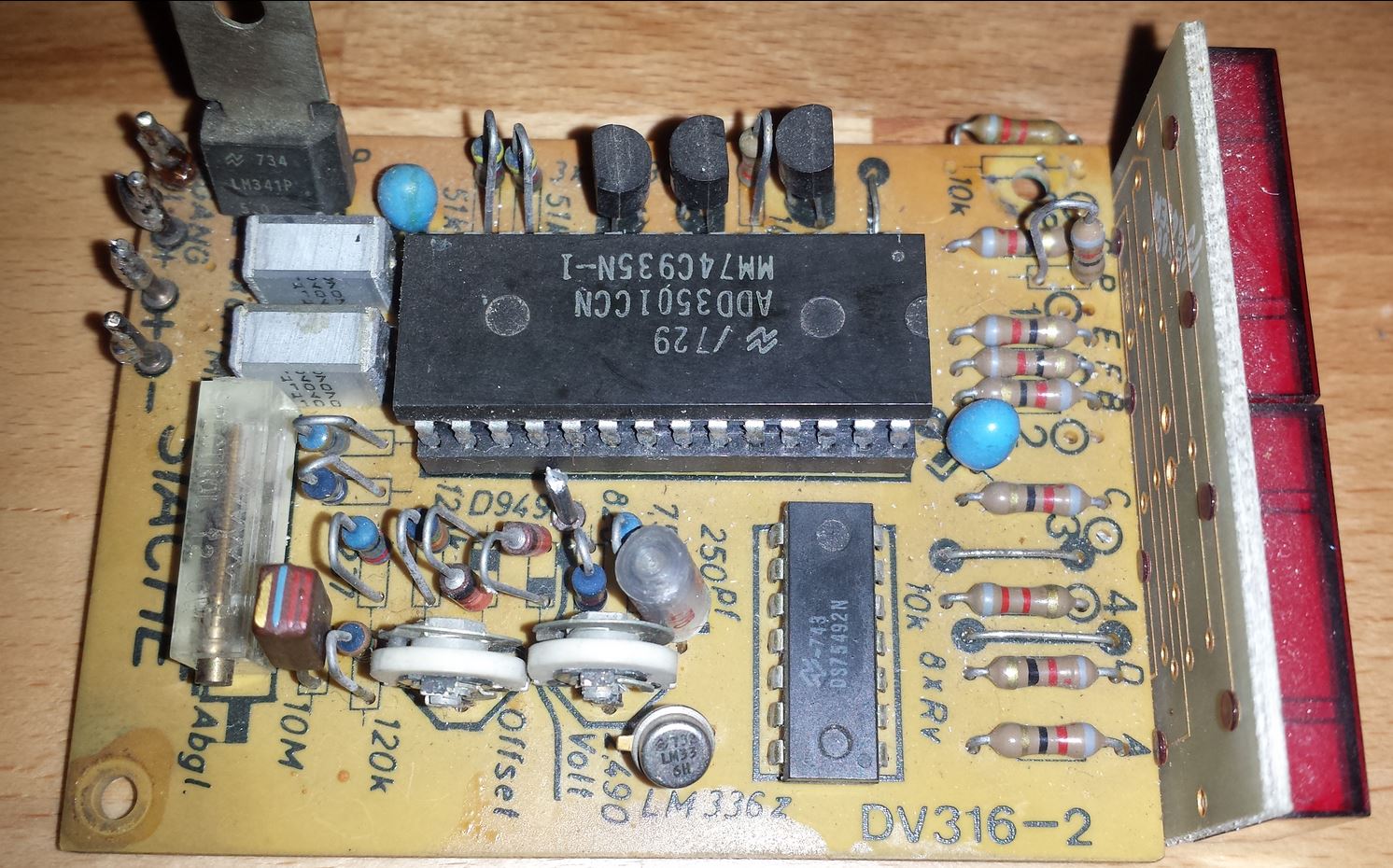

Habe gerade ein uraltes 3,5 DMM Panel gefunden.
Geht sogar noch, trotz 2 Tantal ;-)
Mit ungewöhnlich seltenen Chip ADD3501CCN
Manchmal komisch, dass bestimmte Chips nicht überleben, andere
vergleichbare wie ICL7107 aber schon.
(Firma: matzetronics) #4075462
Hehehe, schöner Fund. Mich wundert, warum sie 10k auf die Platine
schreiben (vorbildlich!) aber 8,2k einbauen :-O
Und wenn ich das richtig sehe, sind an den '51k' Positionen 47k
eingebaut.
Und den 75492 kenne ich auch noch aus Taschenrechnern...
Sie haben sogar die Äquivalentbezeichnung aufgedruckt - 74C935...
Made in Berlin.
OP (Firma: ☣ ⍵ ☣) Persönliche Seite #4075797
Ich denke, im Prototypen haute das hin, in der Mini Serie musste man
halt noch mal nachbessern.
Das Poti für die Ref 2,490 ist am Linksanschlag, und ich bekomme nur
2,491
Was solls. Interessantes Datasheet. Früher wäre man da gar nicht dran
gekommen.
Das Neuland Internet ist schon ne goile Sache ;-)

Als das Ding gebaut wurde, lebte ich schon einige Zeit in Berlin, aber
... da war ich wohl noch zu jung, um mich dafür zu interessieren.
Das Ingenieurbüro, bei dem ich Ende der 80er als Student angefangen
habe, dürfte in der Zeit angefangen haben, aus der die Platine stammt --
ein großer Unterschied bei denen war der komplette Verzicht auf
Bestückungsdruck (kost' ja Geld) - die Bestücker bekamen ein Blatt
Papier, das hatte zu reichen.

Hallo !!
Wie seid Ihr denn drauf ?
50k >< 47k bei einem Poti ist das doch wohl dasselbe !
Wir haben damals eben das verbaut oder in den Baussatz gelegt, was
gerade da war. Bei Liefermengen von ca 200 Stück pro Monat schwankt das
schon mal.
Ich war damals in der Firma ! aber nur 10 Jahre
